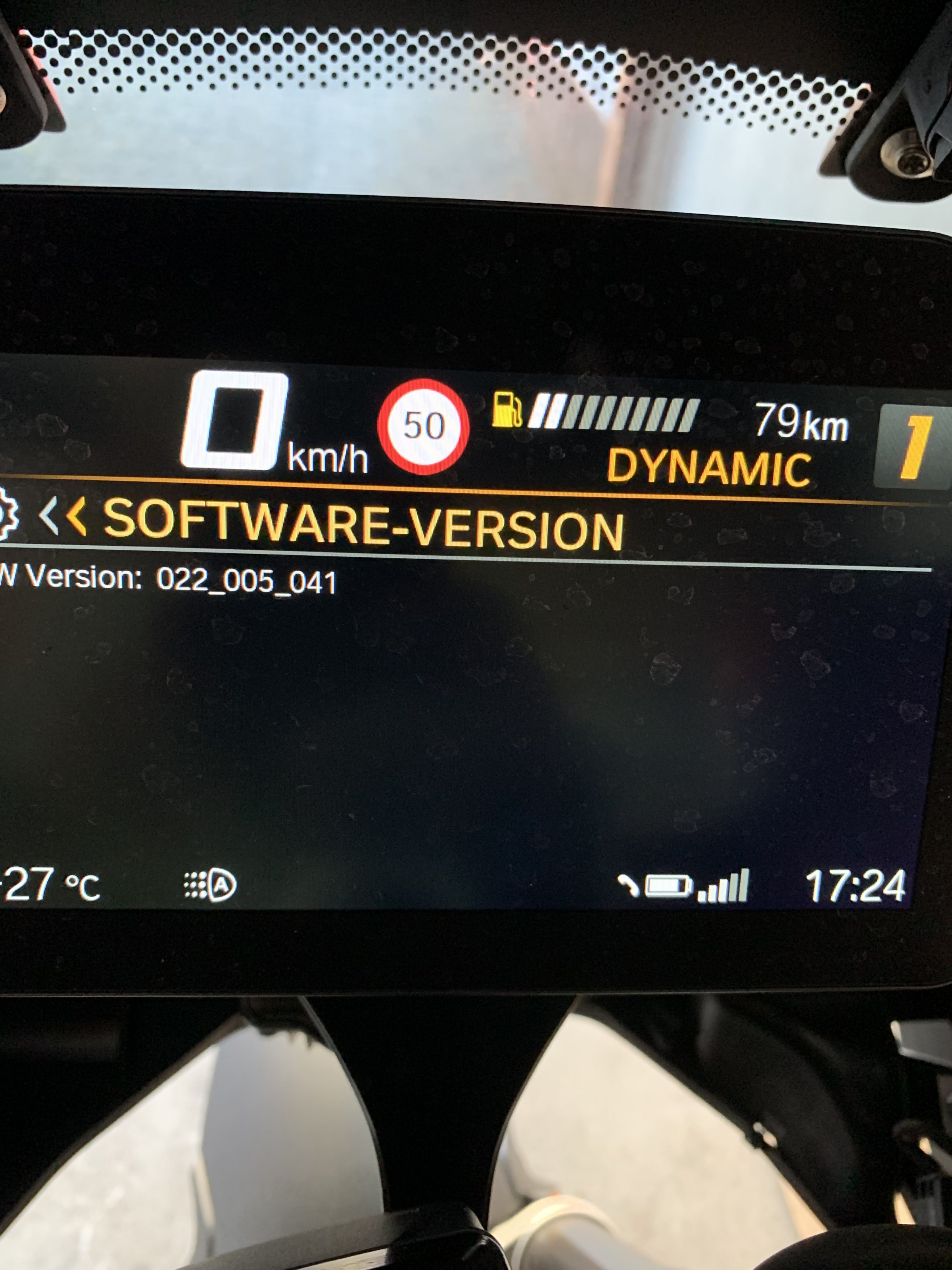

Meine R 1250 GS hat gestern auch das Update von 21_104_020 auf 22_005_041 erhalten. Die Verbindungsabbrüche zwischen iPhone X und TFT sind weniger geworden, die Musik läuft jetzt zu 90 % ohne Störungen.
Ich habe heute 300 km lang getestet, zuerst lief alles wirklich perfekt, dann war die Tempobeschränkung weg, nach dem Öffnen der App ging's wieder, nach mehreren Telefonaten hatte die Audio-Wiedergabe einen Absturz, keine Bedienung mehr möglich. Nach dem Neustart von Handy, Helm und GS war dann wieder alles okay.
Die Verbindung zum Handy ist auch von der Entfernung zum TFT-Display abhängig. Wenn mein iPhone in der Hecktasche am Ladekabel hängt kommen die Unterbrechungen, in der Jackentasche klappt es wie beschrieben.
Alles in Allem erreichen die vielen Bluetooth-Verbindungen nicht das von Baehr Anlagen mit PMR-Funk und Kabelverbindung (nur Handy-Zumo über Bluetooth) gewohnte Niveau.
Weitere Änderungen bezüglich der Software habe ich nicht bemerkt, nur erscheint jetzt nach jedem Neustart im Menü Media zuerst die Seite, auf der man die Wiedergabe starten kann. Mit der alten Version konnte man die Seite, auf der der Musiktitel angezeigt wird aufrufen, und über Titelsprung die Wiedergabe starten. Der Schaltassistent funktioniert nach wie vor sehr gut.

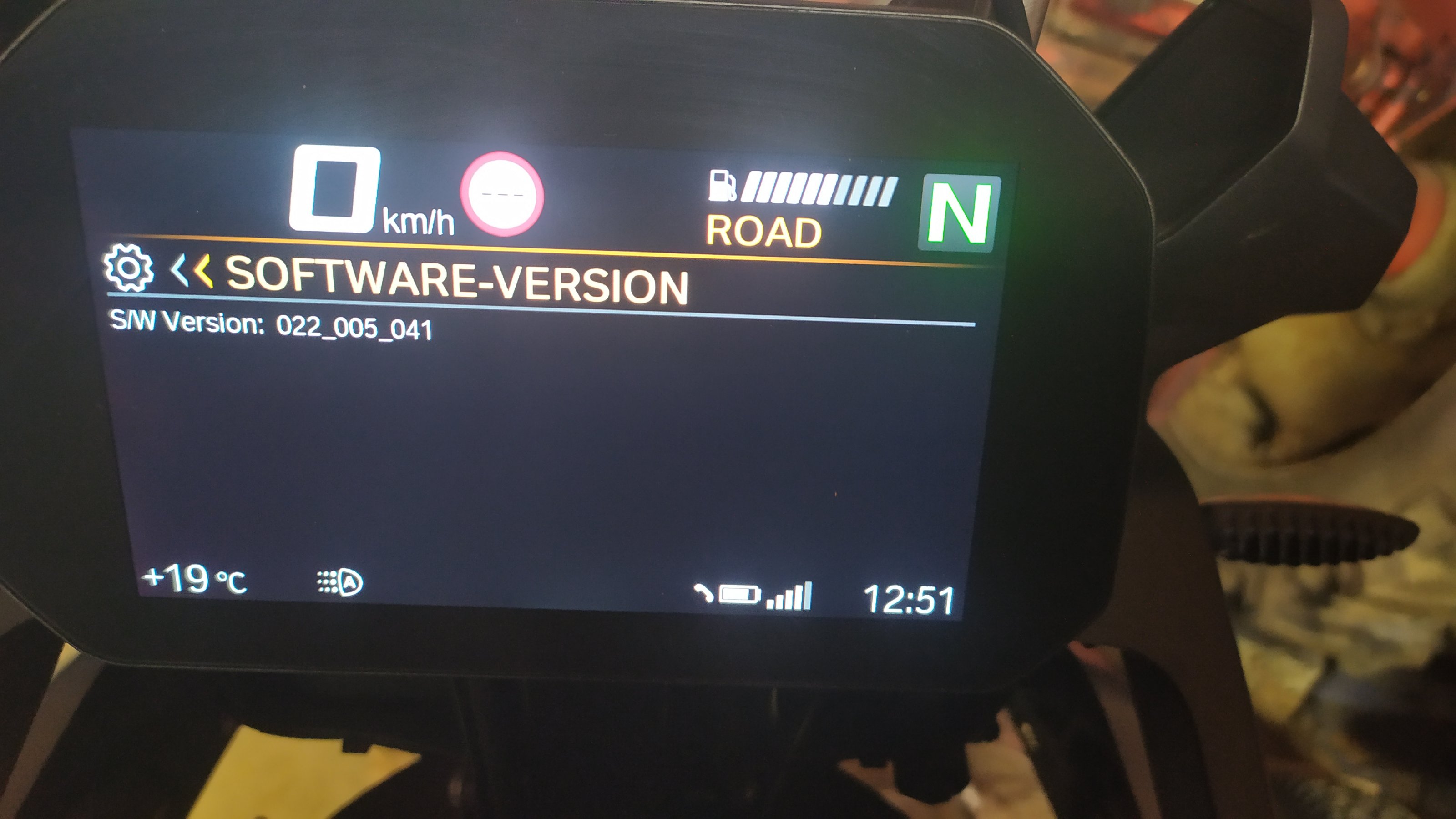

Heute wurde bei mir auch die Software erneuert auf:
Der Schaltassi wurde ja da auch jetzt wieder auf null zurückgesetzt und muss wieder angelernt werden. Ich bin mal gespannt ob er dann besser funktioniert wie die ganze Zeit. Ich hatte ja 2 Leihmopeds auch mit Schaltassi gehabt bei denen ging das alles um Welten besser als an meiner GS. Na ich lass mich mal überraschen. Eine Verbesserung habe ich aber schon festgestellt das die Geschwindigkeitsanzeige wenn die Verbindung zum Handy mal unterbrochen ist von alleine wieder kommt sobald das Handy wieder in Reichweite ist. Hab ich gesehen als ich von der GS abgestiegen bin um meine Garage aufzuschließen da war die Anzeige immer weg und ist auch weg geblieben. Heute ist sie sofort wieder gekommen als ich wieder auf der GS gesessen habe. Also ein kleine Besserung gibts ja schon mal. :zwinkern:

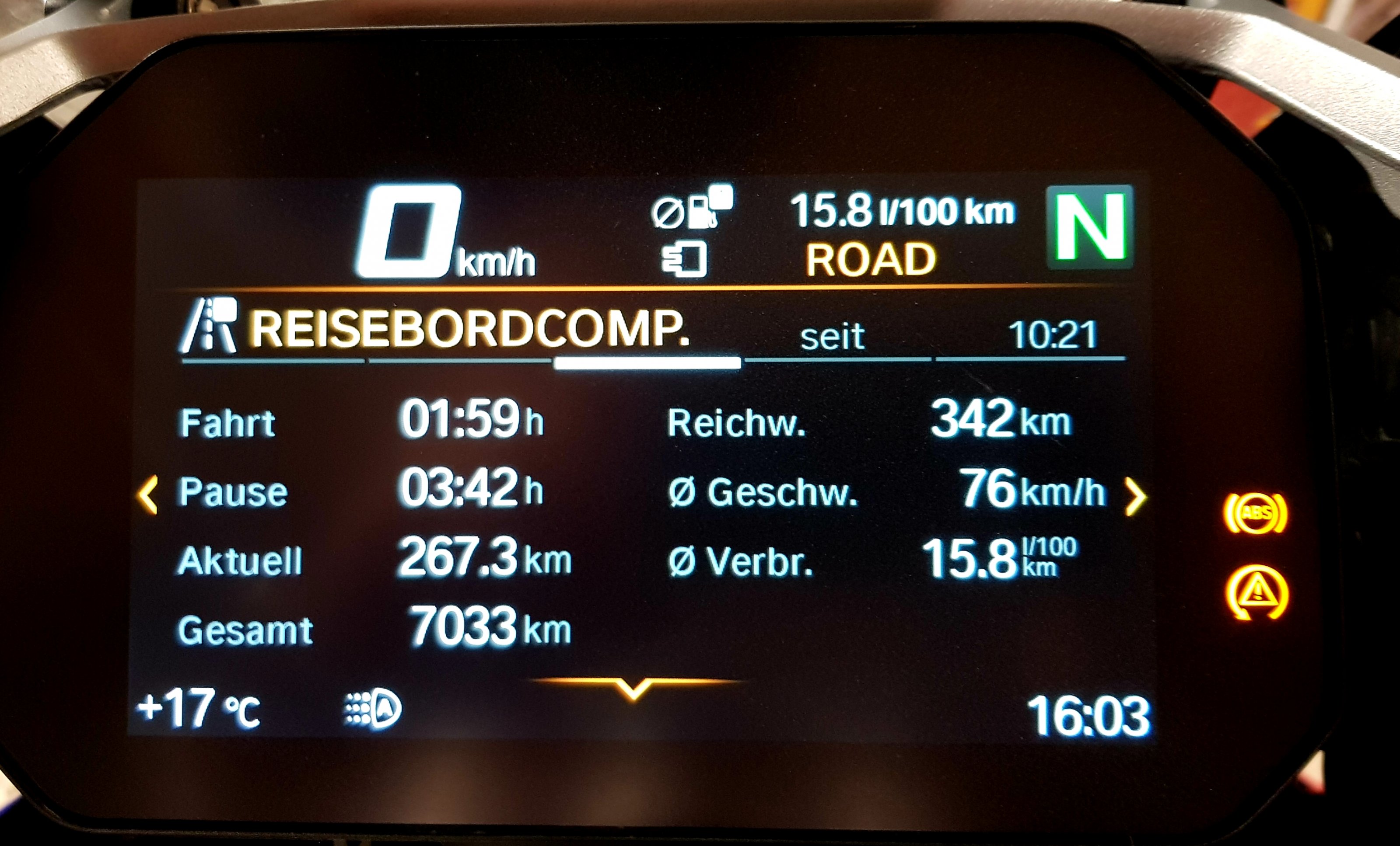

Ich setze beim Bordcomputer nach jedem Tanken u. beim Reisecomputer vor jeder größeren Tour die Werte manuell zurück!
Im Normalfall werden die Werte dann im Bord- u. im Reise-Computer auch getrennt erfasst u berechnet, aber:
Bei mir resetiert die gute Q den Durchschnittsverbrauch manchmal ohne mein Zutun!
Passiert bei mir hin u. wieder, nach einer kurzen Pause mit der Mühle am Seitenständer...echt, keine Ironie...so ist es mir bis jetzt zumindest aufgefallen...
Bemerkte ich auf meinen bisherigen 6.500km erst ein paarmal, kurze Pause mit Seitenständer gab's da wohl öfter...
Ich werde weiterbeobachten!
Zwischenzeitlich resetiert mir die TFT-Software beinahe nach jedem kurzen Zwischenstopp die Durchschnitts-Verbrauchsanzeige, und zwar bei Bord- u. Reisecomputer! Ist ja schon fast eine Momentan-Verbrauchsanzeige...so ein Scheiß...
Die angezeigten Fahr- u. Pausenzeiten dürften bei meiner Q offensichtlich auch manchmal die Zahlen tauschen u. bei dem Verbrauch ist die angezeigte Reichweite selbst mit dem GSA-Kessel nicht machbar...
Erschreckend, aber das TFT, die Connected-App u. der Navigator VI liefern im Regelfall unterschiedliche Werte!
Für die Statistiker bleibt wohl nur das gute alte Fahrtenbuch als verlässliche Quelle!
