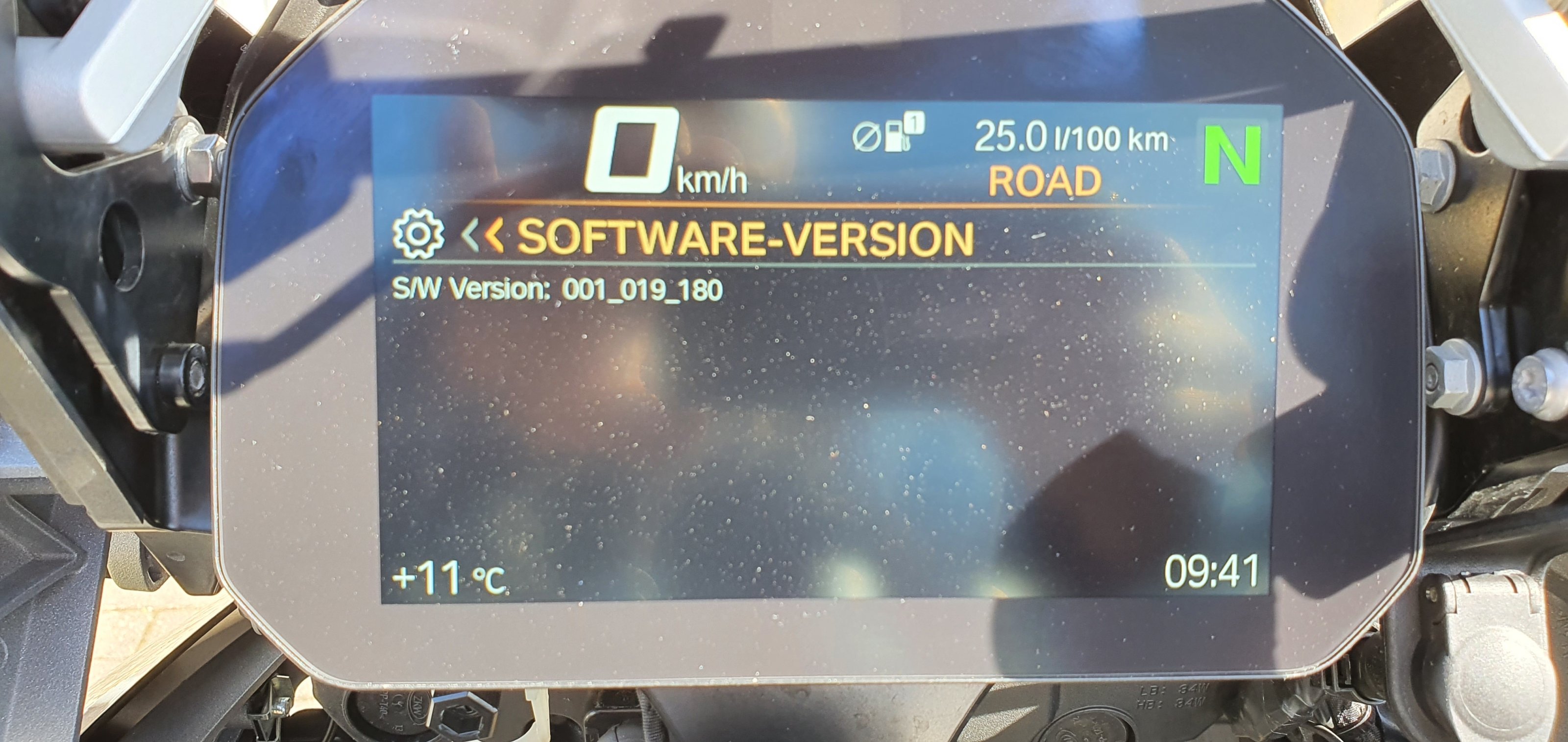

Obwohl laut TFT eine Verbindung zu meinem Handy (IPhone 11 pro Max) bestand ist in der Connected App die Strecken nicht mehr aufgezeichnet worden. Hatte auch Keine Höchstgeschwindigkeit Anzeige mehr.
Genau das Problem habe ich auch und 001_19_180 und meine wurde am 18.2.2020 gebaut. Man wird wohl nur verarscht in den Werkstätten. :stomp:
