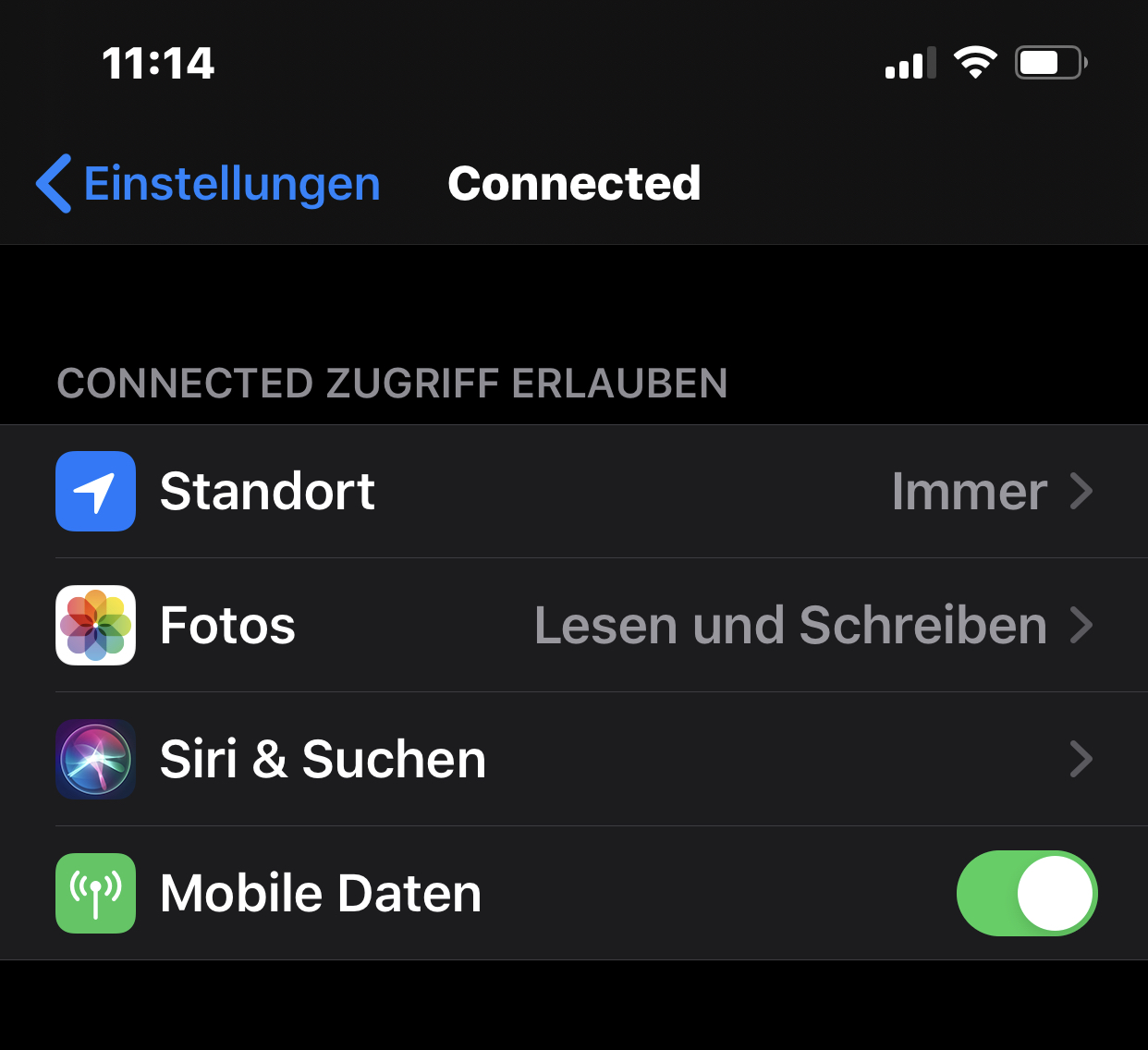

Das habe ich mit gedacht. Es gibt hier schon eine gewissen Auffälligkeit, das iPhone User deutlich mehr Probleme haben als Android User. Da ich, zum Glück nach sehr vielen Jahren, kein iPhone mehr haben, kann ich dir leider nicht weiterhelfen.

Bei mir steht es auch auf immer und es funktioniert trotzdem nicht.
Das einzigste was mir jetzt noch dazu einfällt, dass Mobile Daten eingeschaltet sein muss. Aber da gehe ich mal davon aus, dass du das hast. Mit meinem 11er EierPhone gehts! Scho nervig, wenn’s halt nicht immer geht. Es ist bestimmt ja nicht lebenswichtig jeden Meter aufzuzeichnen, aber so für die großen Urlaubstouren schon ein netter Gimmick!

Hatte auch das Problem mit dem geraden Strich auf der Karte, App löschen, neu installieren, neu verbinden und iPhone X Neustart haben geholfen...

Manchmal steckt man es auch einfach in die Falsche Tasche, ich hab es mal in die Innentasche gesteckt da gab es diese Striche auch, Aussentasche alles i.O.
Das neu installieren hat bei mir leider auch kein Erfolg. Das hab ich schon 2 mal hinter mir. Auch habe ich im TFT alle Verbindungen komplett gelöscht und neu gekoppelt. Hilft leider alles nix. Wenn ich die App von Hand starte bevor ich losfahre funktioniert es ja. Ist jetzt auch nicht soooo lebensnotwendig. Werde jetzt einfach mal abwarten was das angebliche neue Update was laut meinem Händler im Juli kommen soll passiert und werde erst mal damit leben das ich die App selber starte.
