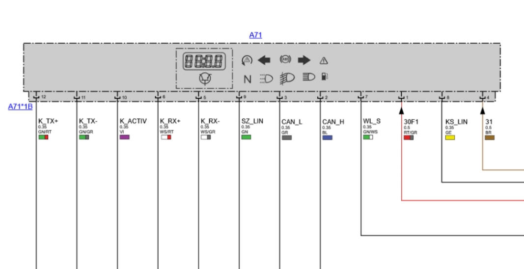

Update ..
Öffnen kein Problem --> Backofen 90 Grad Umluft ca. 25 min danach einfach mit ein Stück Kunststoff auf Spannung halten und es löst sich ab ohne Beschädigungen.
Wenn ich jetzt 12v anlege scheint das nicht zu starten :( . Mein Plan was eigentlich 12V anlegen und mit der Wärmebildkamera raufschauen wo es sehr warm wird.
Ein belegungsplan vom stecker ist auch nicht einfach so zu finden.

Hallo , danke erst einmal für den Plan vom Stecker.
Wie gesagt Ich habe das auch noch nicht gemacht. Aber ich dachte ich schreibe es einfach mal nieder wie ich das Gehäuse Zerstörungs frei auf bekommen habe. Bestimmt kann man die TMP und Zeit noch Optimieren. Aber Es gibt im Netzt halt nicht dazu, also selber versuchen. Wenn ich es jetzt richtig gehimmelt habe dann ist das so , Platt ist es ja sowieso.
Für leicht hilft die Info ja noch jemanden.
