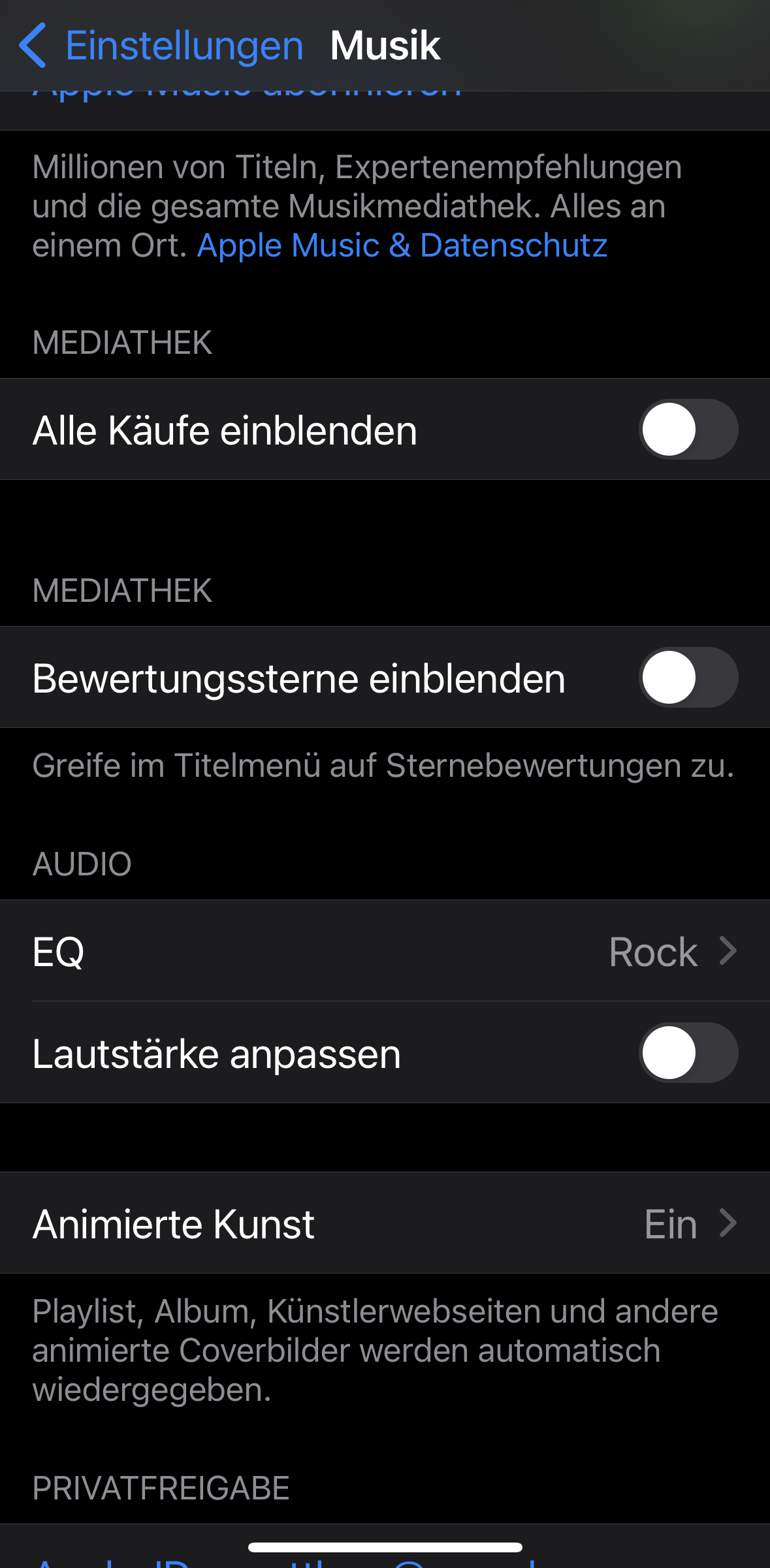

  • Hast Du Mobile Daten in Apple Musik an - unbedingt ausschalten
  • Menupunkt - Animierte Kunst - auf ein stellen
  • Playlisttitel hinzufügen. - aus
  • Bewertungssterne einblenden - aus
Du bist mein Held!
Das war das Problem, nun funktioniert es wieder!
Was nun noch verschmerzbar anders ist; die Übertragung der Musikdaten dauert viel länger als vorher (mit etwa 10 Alben gelöscht), auch mal 10 Minuten bis die Musik auf dem TFT zu sehen ist.
Ich werde mal noch mehr Musik löschen die auf dem Moped nicht wirklich Sinn macht,
das dürfte die Übertragungszeit verkürzen.
Ich musste ne Weile suchen bis ich die Einstellungen gefunden habe,
daher schreibe ich noch auf wo sie zu finden sind
    (iPhone - Einstellungen - Musik)
  • Playlisttitel hinzufügen. - aus (konnte ich nicht finden)
    (MacBook - Apple Musik - Taskleiste oben rechts: Musik - Einstellungen - Allgemein)

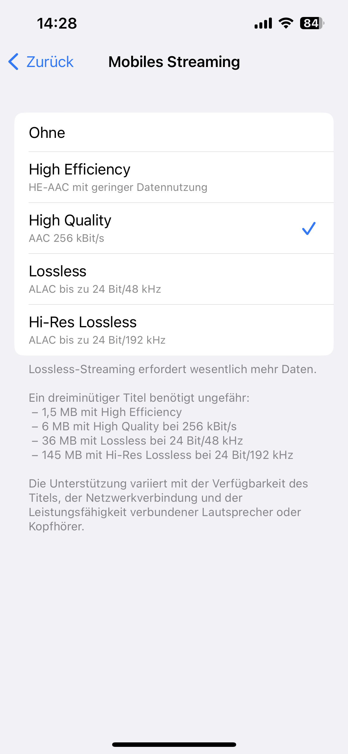

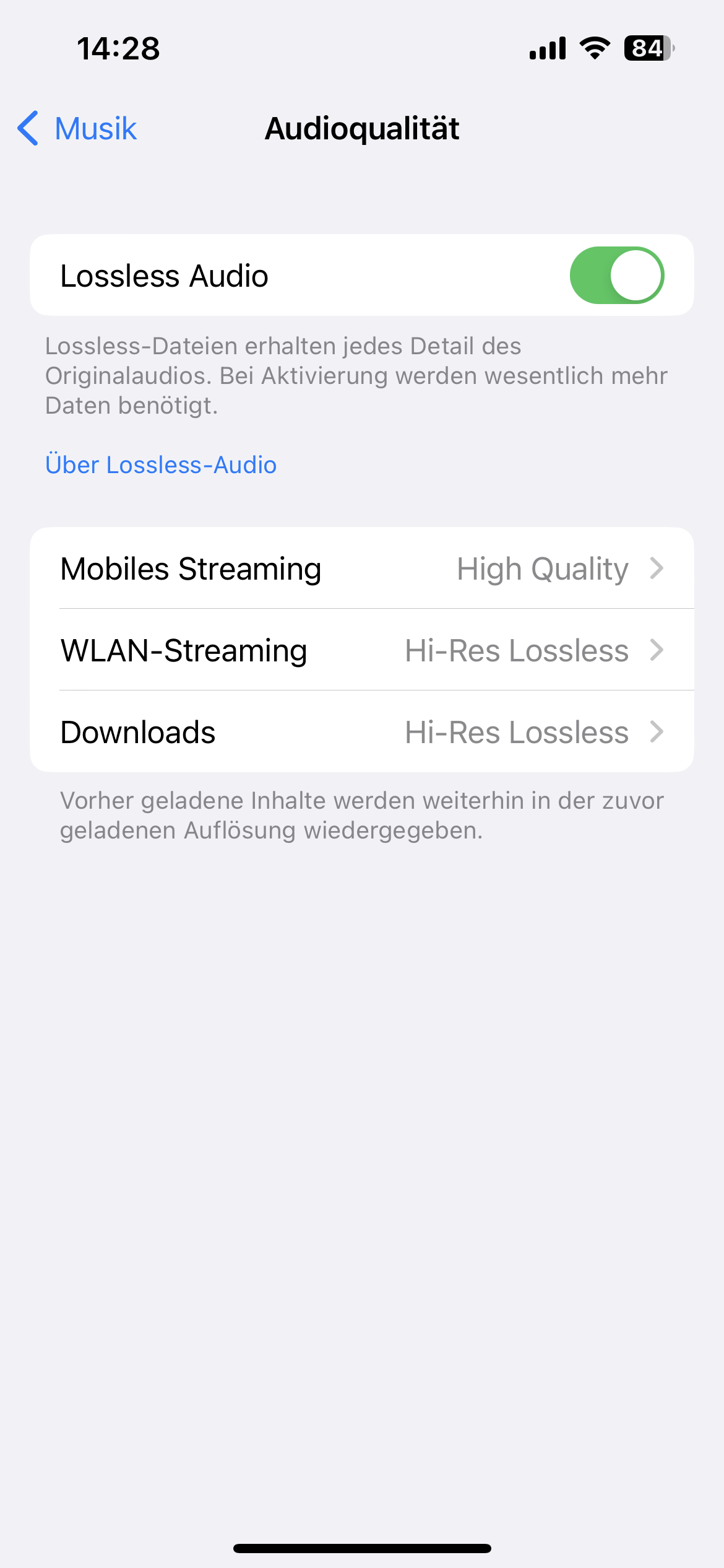

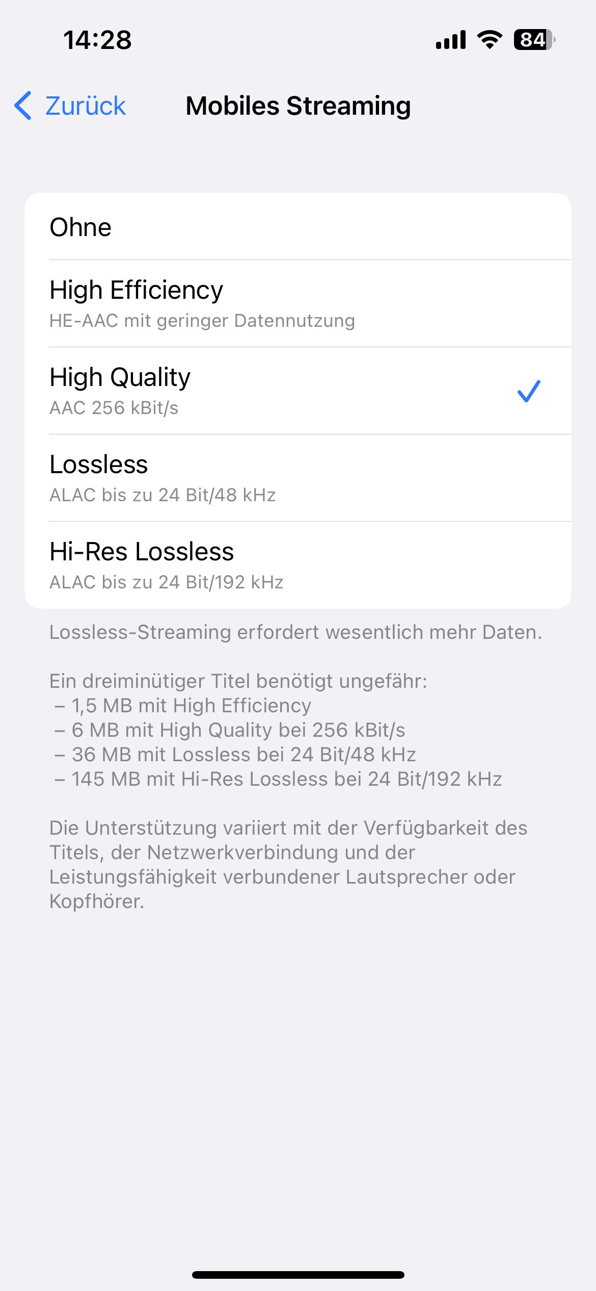

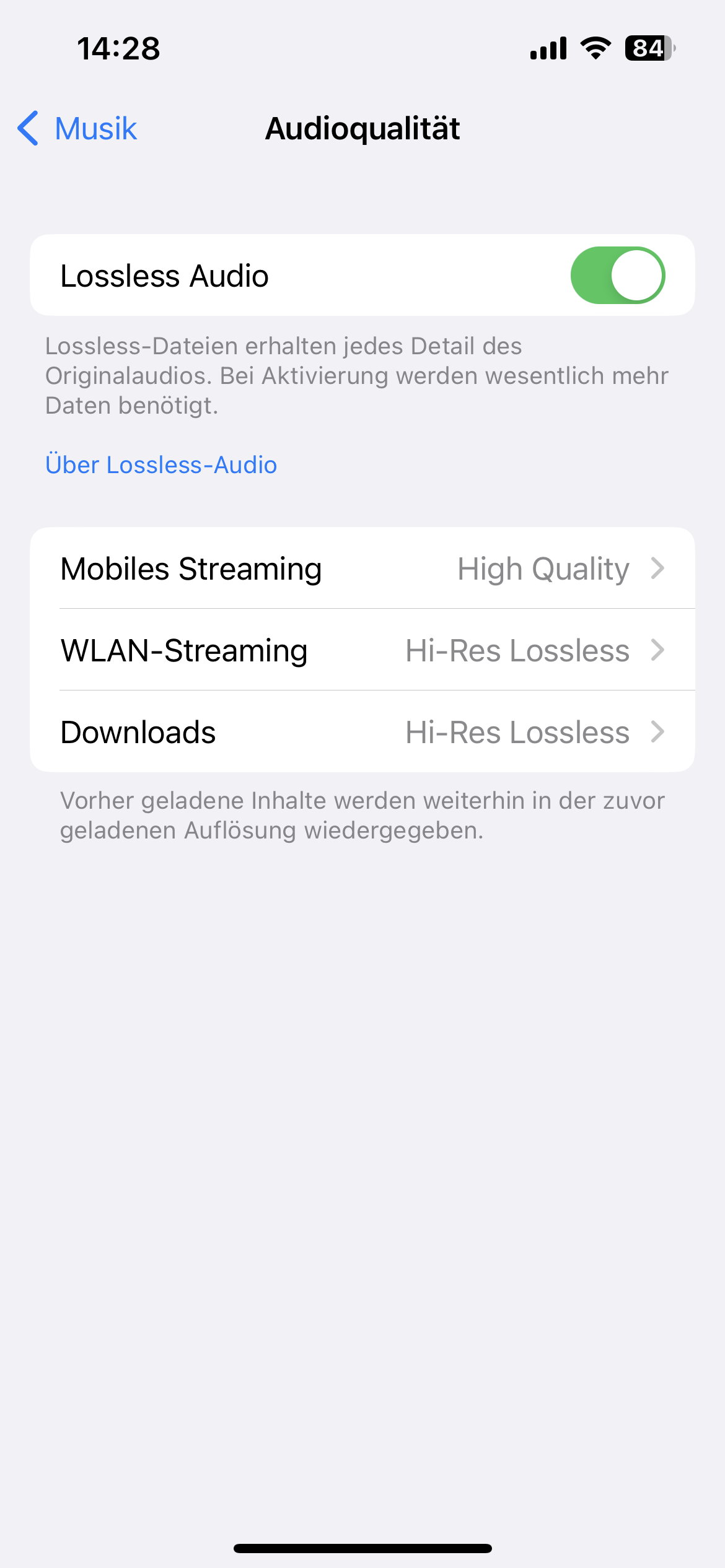

Gerne, ist genauso auf dem Iphone unter Einnstellungen - Musik - Playlisttitel hinzufügen
Scheiberegler auf ein oder aus...
weiter unten auf dem Iphone gibt es ausserdem die Möglichkeit die Audioqualität genau einzustellen .. viel oder weniger Datenvolumen... hoffendes hilft
