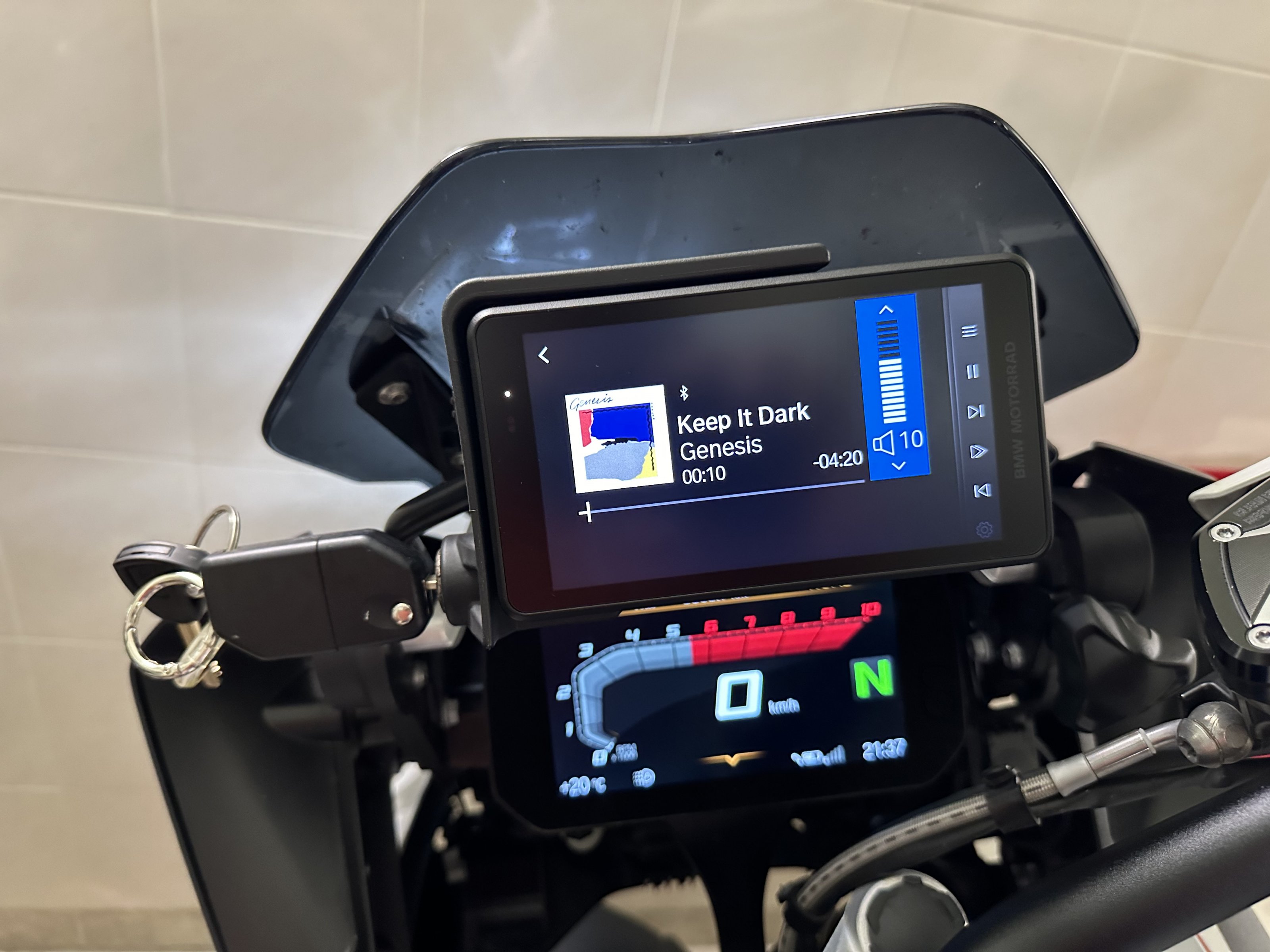

Nun passierte es letzten Sommer, dass mein Navigator VI nach drei Jahren nun auch mit dem berĂŒchtigten "Ghosting" anfing. Weil der Naviagtor auch unter anderen Aspekten nicht mehr up to date ist (Routenberechnung langsam, Import von Routen und Kartenupdates umstĂ€ndlich ĂŒber Pc...), bestellte ich mir den brandneuen BMW Connected Ride Navigator. Der kam heute an und ich staunte ĂŒber die sehr wertige Verarbeitung und tadellose DisplayqualitĂ€t. Ich downloadete ĂŒber WLAN zunĂ€chst die Karten (beherrscht dass GerĂ€t autonom), und koppelte anschließend alles um die grundlegenden Funktionen zu testen. Bedientechnisch funktionierten Navigationsfunktionen und deren Handradsteuerung tadellos. Als ich das MusikmenĂŒ aufrief, traute ich meinen Augen nicht. Alle Alben, alle Intepreten, alle Playlists, alles da! Dann drehe ich am Multicontroller-Handrad und es lĂ€sst sich sogar die HelmlautstĂ€rke regeln, was ĂŒber das TFT definitiv nie funktionierte.
Wunder geschehen. FĂŒr mich sieht es so aus, als ob der Connected Ride Navigator die evtl. auch hardwaretechnisch bedingten Probleme des TFT kompensieren kann bzw. sogar soll. FĂŒr ein solides Fazit ist es mir noch zu frĂŒh, aber auch die Telefonfunktion inkl. Adressbuch und Anruflisten ließ sich einfacher steuern als ĂŒber das TFT. Zudem bietet es den Vorteil, dass man nicht mehr umstĂ€ndlich zwischen NAV und TFT hin und herschalten muss, wenn man zusĂ€tzliche Funktionen steuern will.
Dachte mir, das ist fĂŒr den ein oder anderen Multimedia-Geplagten hilfreich zu wissen. Dass man sich allein deswegen einen Connetcted Ride Navigator anschaffen sollte, ist definitiv nicht meine Botschaft.

Eine Frage bitte ist das Handy mit dem TFT oder mit dem Navigator verbunden?
Vorab: Ich hatte zunĂ€chst erwogen, alle Verbindungen zurĂŒckzusetzen um dann die Kopplungen in bewĂ€hrter Reihenfolge vorzunehmen. Doch ich entschied mich, einfach erstmal zu gucken was ohne Neuinstallation passiert.
Insofern war bereits vor dem Anschluss des Connected Ride Navigator mein iPhone mit dem TFT gekoppelt. Der Helm war mit dem TFT (Kommunikationssystem Sena SRL 3) als "2. Handy" gekoppelt. ZusĂ€tzlich war der Helm mit dem mit dem iPhone als "1. Handy" gekoppelt (eigentlich nur, damit ich die Konfigurationseinstellungen in der Sena-App vornehmen kann). HelmlautstĂ€rke ließ sich nicht ĂŒber das Handrad regeln.
Nachdem ich den Connected Ride Navigator in der Halterung befestigt hatte wurde dieser erkannt und ließ sich wie gewohnt nach Langdruck der MenĂŒtaste ĂŒber das Handrad steuern. Das Helmsymbol wurde im TFT angezeigt.
Als ich dann am Navigator das Musik und TelefonmenĂŒ aufrief wurde nach einer Bluetooth Kopplung mit dem Helm verlangt. Also noch den Navigator als "GPS" mit dem Helm verbunden. Daraufhin verschwand das Helmsymbol im TFT und der Navigator ĂŒbernahm die Audiowiedergabe, inkl. der LautstĂ€rkesteuerung ĂŒber das Handrad.

Man kann also die Musiksteuerung und Telefonie komplett ĂŒber das neue System durchfĂŒhren.
So isses, bei gleichzeitig deutlich vereinfachtem Zugriff und Steuerung. Auch die ganzen sonstigen Infotabellen wie Luftdruck, Kilometer... sind ebenfalls weiterhin aufrufbar.
Wird eigentlich die (Pfeil-)Navigation auch weiterhin im TFT angezeigt?
Ja, das Zusammenspiel zwischen der Connected App und der rudimentÀren TFT-Navigation ist nicht beeintrÀchtigt. Wenn das Connected Ride Navi nicht in der Halterung steckt, ist sowieso alles unverÀndert.
