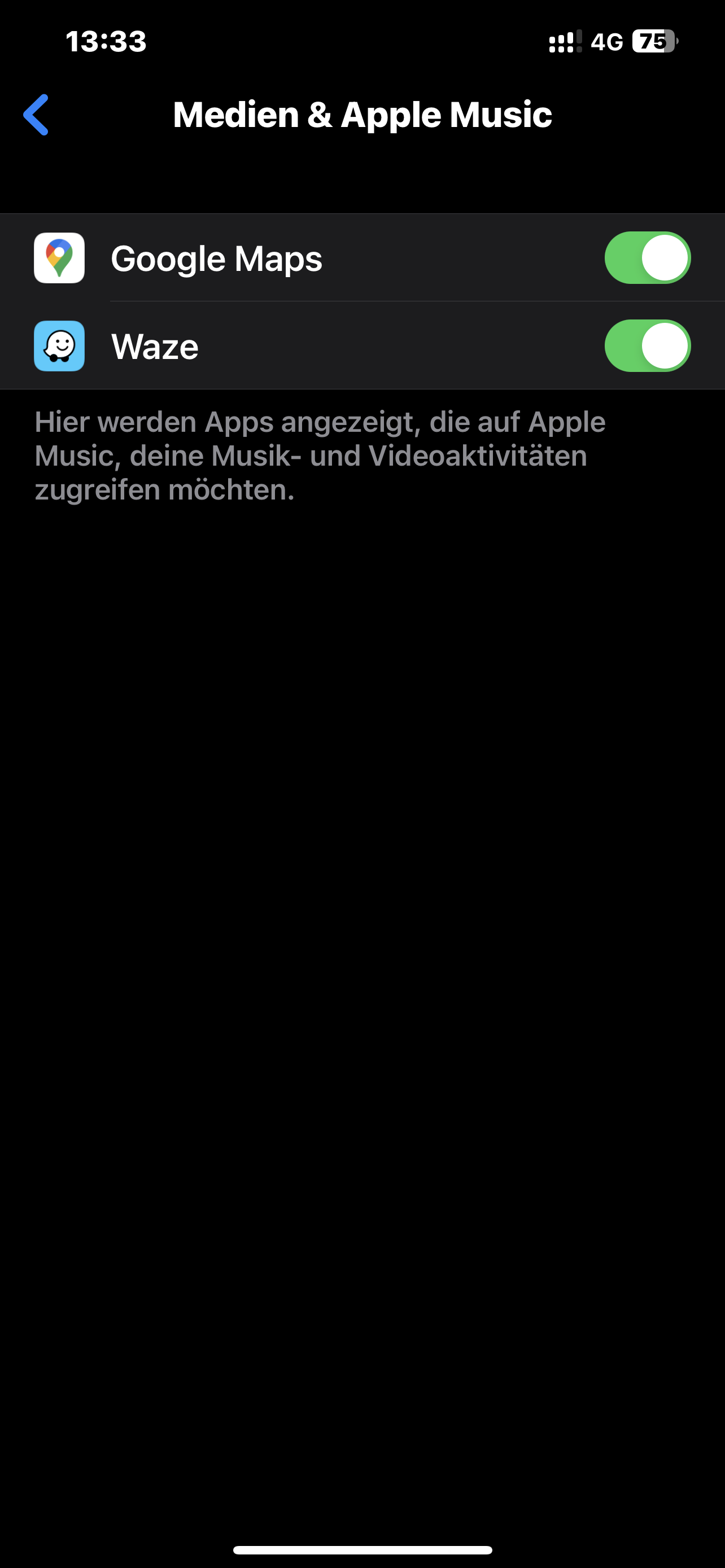

Ich habe ein wenig in den Einstellungen gesucht und bin auf das unterstehende gestossen
Einstellungen --> Datenschutz & Sicherheit --> Medien und Apple Musik
Eigentlich sollte dort entweder Connected oder Bluetooth stehen?
Kann jemand wo die Musik und Albencover auf dem TFT zu sehen sind überprüfen was bei Ihm unter dieser Einstellung eingetragen ist?
BTW: Ich habe auch noch etwas gegoogelt und auch in Englischen Adventure Rider Forum wird vom selben Problem berichtet. Interessanterweise aber auch das es machmal funktioniert und manchmal nicht.
Ebenfalls steht da in einer Antwort von BMW das folgende:
Es können maximal 5000 Songs übertragen/gespeichert werden. Songs in Playlists werden für jede Playlist noch einmal dazu addiert. Ich muss mal nachsehen wie viel Songs ich habe um auszuschliessen das dies das Problem ist.

iPhone ist auf iOS 16.5 aktualisiert. "Medien & Apple Music" - zeigt ComU1 (Fahrerhelm), Sena (Sozia) aktiviert und Google Maps (ausgegraut) an, aber nicht Connected.
Chris
Die Berechtigung können offenbar nicht manuell eingetragen werden. Aber genau da liegt wohl das Problem, nehme ich an.
