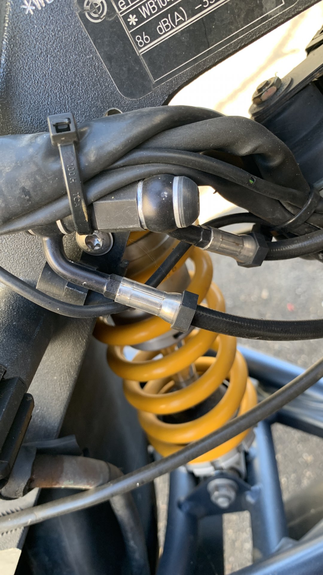

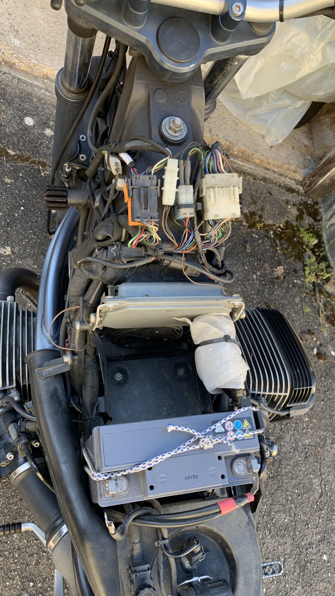

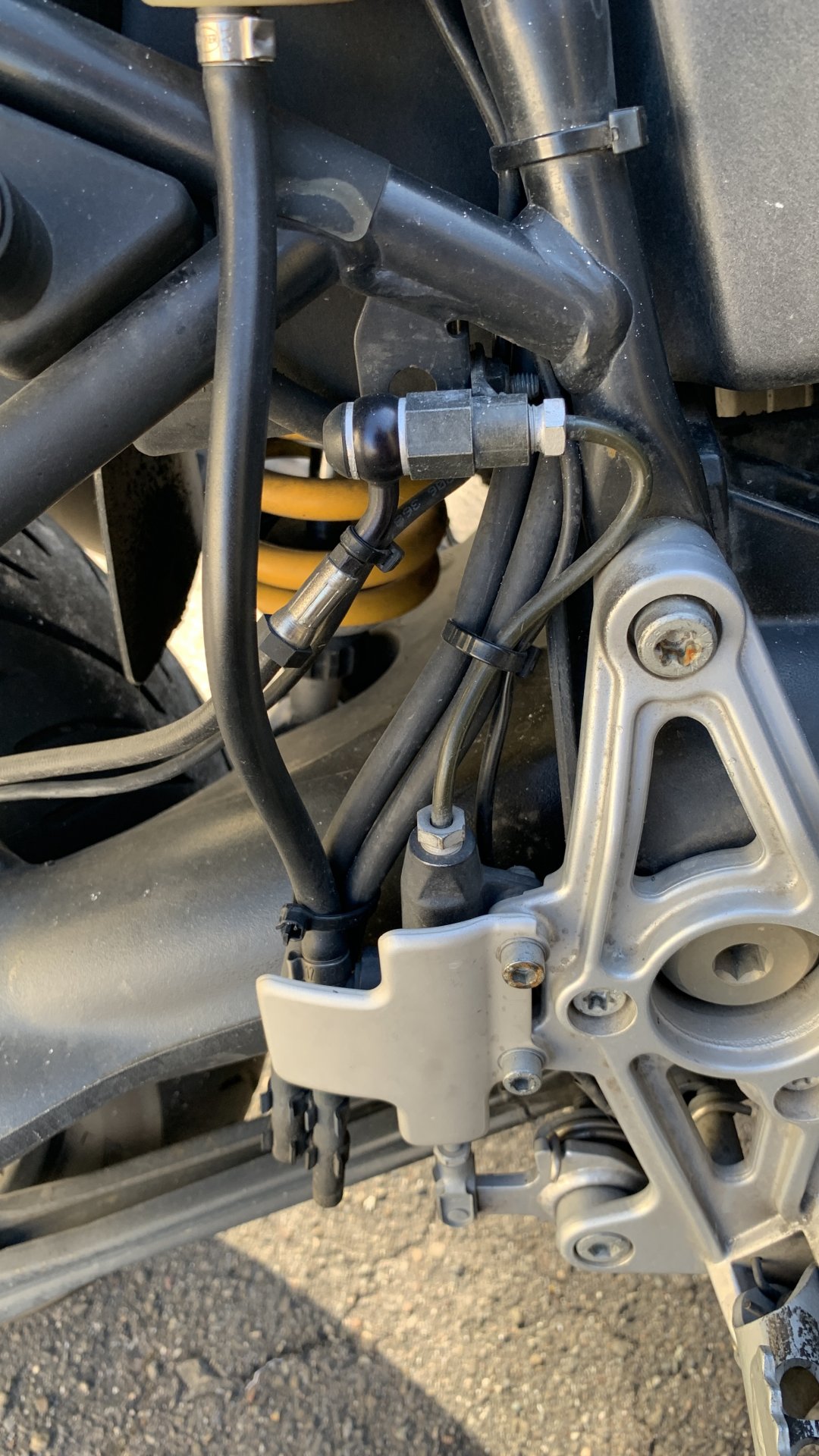

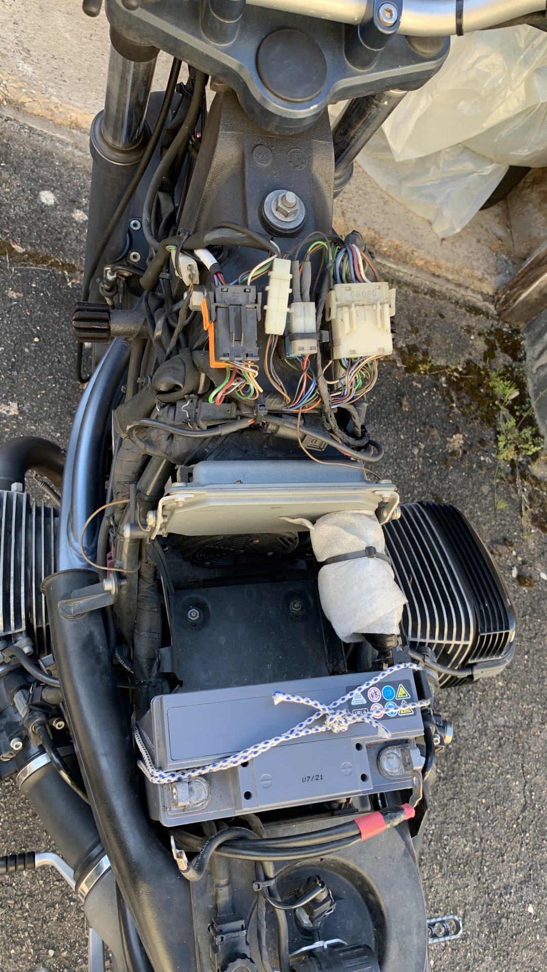

Wenn noch die alten Gummileitungen verbaut sind, auf Stahlflexe umrüsten und dafür den Set für die richtigen Bremssättel, aber die Version ohne ABS odern.
Falls schon Stahlflexe montiert sind:
Die hintere Leitung sollte auch direkt an den Bremszylinder passen.
Vorne rechts am Lenkkopf (vom Tank verdeckt) die beiden starren Leitungen entfernen und mit einem "U" kurzschließen.
Beim I-ABS muß für den TÜV-Austrag nach meiner Erinnerung der Bremszyl. der Hinterradbremse gegen einen anderen Querschnitt getauscht werden.
Bei. ABS-II gibts da keine Unterschiede zw. mit u. ohne ABS.
Am Besten VOR dem Umbau/Ausbau Kontakt mit dem motivierten TÜVie aufnehmen und absprechen.
PS: War gerade an der auf ohne I-ABS umgebauten 1150 meines Sohnes.
Dort wurden die Leitungen verlegt, wie auf den Bildern zu sehen. So klappts auch!

Super, danke dir erstmal für deine Antworten. Leider sind die Bilder recht unscharf. Grüße aus dem Norden von Bayern.....

Moin und danke euch für die Tipps und Ausführungen. Das mit den Bildern war Problem mit Handy, geht jetzt. Sorry ! Werd jetzt erst mal zu TÜV oder. DEKRA maschieren und befragen. Grüsse
