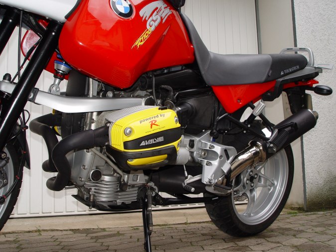

Roland,
es kommt ganz darauf an wieviel $$ Du in die Hand nehmen möchtest. Den goldenen Mittelweg stellt vermutlich der getüvte alte REMUS-Endtopf mit Vorschalldämpfer (ohne Kat) dar. Die Anlagen gibt es gebraucht für 200-250 Euronen. Sie stehen im Verdacht gegenüber der originalen Auspuffanlage keine Leistung zu kosten und bieten einen sonoren, aber nicht zu aufdringlichen Klang. Du mußt mal googlen, irgendwo in den Weiten des www gibt es einen Vergleich mit dem Original inkl. Leistungsdiagramm. Eine Mopedzeitung hat den in den Neunzigern getestet.
Darunter tummeln sich unzählige Endtöpfe, mal mit Kat. Mal ohne. Mal mit Vorschalldämpfer, mal nur mit einem Verbindungsrohr. Von keiner habe ich gehört, das die Montage ohne signifikante Leistungseinbußen einhergeht. Dafür sind sie akustisch deutlich präsenter, um es mal vorsichtig auszudrücken. Bei so manchem Topf würde ich keine Gnade von der Rennleitung erwarten...
Etwas über dem oben genannten REMUS steht der Zach. Sehr saubere Verarbeitung, etwas Leistungsplus und gebraucht selten zu bekommen.
Darüber gibt es dann noch einige Schmankerln, wie z. B. die Komplettanlagen von Bodis oder SR-Racing. Die bringen nachweislich ein Plus an Leistung und sind bei der tunenden Klientel sehr beliebt. Da bist Du preislich aber in einer deutlich anderen Region.
So, Essen steht gerade auf dem Tisch, evtl. nachher mehr...
LG, Gis
P.S. Oben genannte REMUS fahre ich zur Zeit in Verbindung mit dem Siebenrock-Krümmer, allerdings im Verbund mit diversen anderen Umbauten am Motor, und bin zufrieden damit.

Gis!!!!!! Die gelben Deckel sind aber echt ´ne Netzhautzpeitsche in Verbindung mit der roten Kuh :eek::eek: Das solltest du überdenken .... oder den Tank, etc. auch gelb anstreichen. ;):)
Der Rest - naja, abgesehen vom silbernen Schnabel :rolleyes: - ist absolut top! :)
Ich hatte testweise mal ´ne gelb-schwatte Adv-Sitzbank auf meiner Q - das ging auch gar nicht.....
Also ich find die Kombination gar nicht so hässlich, obwohl ich auch nicht so der Fan von mehrfarbigen Moppeds bin :D.

Zugegeben, etwas provokativ sind sie. :o Aber ich überlege in der Tat das ganze Moped umzulackieren. Auf jedenfall soll es eine richtig knallige Farbe werden. Mal sehn was mir da noch so zu einfällt. Auf jeden Fall fallen sie auf, die Deckel! :D
Freut mich, das Euch das Bike gefällt!
LG, Gis
