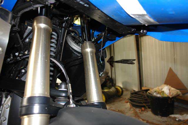

Ich hab mir jetzt mal die Mühe gemacht und ein Foto eingestellt:
mein versetzter Temperaturfühler zeigt jetzt ordentliche Werte an! Die warme Abluft des Ölkühlers zeigt keine Enflüsse auf die Lufttemperatur mehr! Lediglich bei Fahrten direkt gegen die Sonne scheint sich das schwarze Kunststoff de Fühlers noch etwas zu erwärmen. Eventuell bastle ich mir noch einen Sonnenschutz drüber! Tja BMW, SO müsste das AB WERK aussehen!!
Nochmal hier meinen Unmut: Schlamperei der Ingenieure, das Ding original dort anzubringen, wo es den Abluft-Verwirbelungen des Ölkühlers ausgesetzt ist!!!!!!!!!

In diesem Punkt scheint die Modellüberarbeitung wohl eine Verschlimmbesserung zu sein. In der vorherigen Version der 1200 GS war der Fühler noch vor dem Kühler im Luftstrom angebracht - und zugleich vor den wärmenden Sonnenstrahlen geschützt:
Heinz
Hallo Heinz,
der Temperaturfühler meiner GS MÜ saß original auch an dieser Stelle unterhalb des Schnabels. Obwohl er sich in Fahrtrichtung VOR dem Ölkühler und noch dazu UNTER dem Schnabel befunden hat, haben die Verwirbelungen der Ölkühler-Abluft zu einer Verfälschung der Messwerte geführt.
Der Fühler sitzt rechts vorne unter dem Schnabel. Wie kann da der weiter hinten platzierte Ölkühler Strahlungs- oder Verwirbelungswärme abgeben?
Irgendwie muss wohl ein Abluftstrom des Ölkühlers bis an diese Stelle gelangen. Vielleicht liegt dies darin begründet, dass der Schnabel in Fahrtrichtung nach unten gekrümmt ist. Dies ist meine Annahme, denn nach dem Versetzen ÜBER den Schnabel und direkt VOR den Ölkühler wird die Temperatur korrekt angezeigt (bis auf den Effekt der Sonneneinstrahlung!
"schön" ist das aber nicht, zumindest so wie's auf dem Bild aussieht.
Hast Du das umgebaut oder der Unglaubliche?
Läßt die Kabellänge keinen anderen Montageort zu?
Hi Pilles,
mein :) hat die Temp-Anzeige überprüft und für i.O. befunden. Die Falschanzeige wäre eben ein Konstruktionsfehler den er nicht ändern könne.
Ich weiß, ich hätte richtig auf die Pauke hauen können. Stattdessen hab ich aber selber agiert und das Ding eben versetzt. Und Bingo: es hat geklappt. Das Kabel ist leider nur sehr kurz, weshalb keine andere Montagestelle möglich war. Sieht zwar nicht so prickelnd aus, doch dafür hab ich jetzt einen korrekt anzeigenden Temperaturfühler. Das haben hier die wenigsten :eek: Auch die Qüe vor 2008 :p
