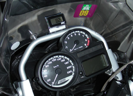

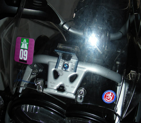

ich habe mir ein Aquariumthermometer besorgt (Gibts in der Bucht für 5-8 Euro)
Einen kleinen Winkel aus dem Baumarkt. (Habe ich dann aber noch silbern lackiert)
Ich finde, für unter 10 Euro eine passable Lösung.
Bisher war die Anzeige im Vergleich mit anderen Thermometern max 1 Grad höher.
Auch während längerer Fahrt.
Nachteil ist, das das Thermometer nur bis 0 Grad anzeigt.
Gruss Jochem

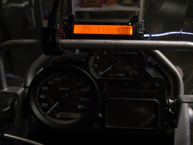

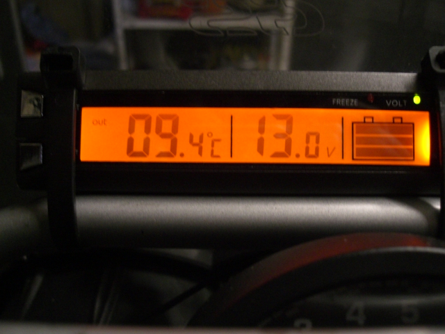

2 in 1
bisher nur provisorisch montiert, aber geht einwandfrei und überwacht noch die Batteriespannung. Beleuchtung kann auch noch auf blau geschaltet werden.
Kosten lagen bei 4,95€
@Baumbart: Fernfühler hat es auch! Somit kann ich auch wieder mit Handschuhen fahren:D;)
Stimmt aber schon, ohne FF ist es nix. Ich kann zwischen in/out umschalten und da liegen selbst jetzt locker 3-5 Grad zwischen. Im Sommer sind es meist 10 Grad oder mehr!
