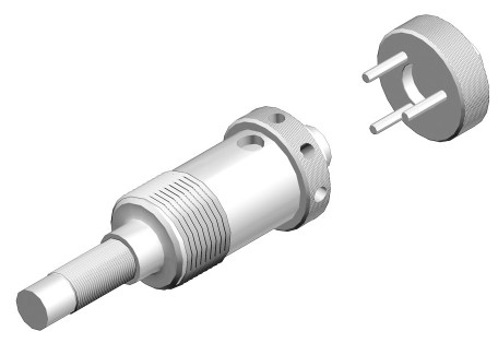

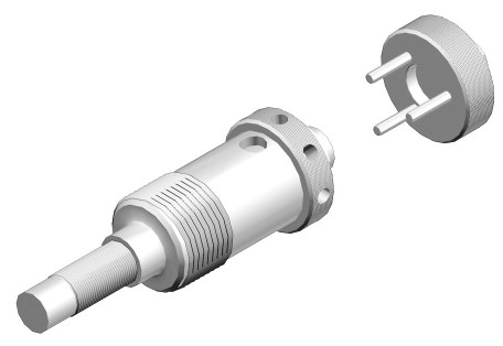

Die Dinger kann man maximal als Ersatz für die immer noch nicht erhältliche Steuerkettenspannvorrichtung, die man zum Einstellen der Nockenwellen braucht, benutzen:
Da kann man sich aber einfach einen dieser neuen Kettenspanner kaufen und den alten "auf manuell" umbauen.
Wie stark man spannen muss, weiß man dann aber immer noch nicht.

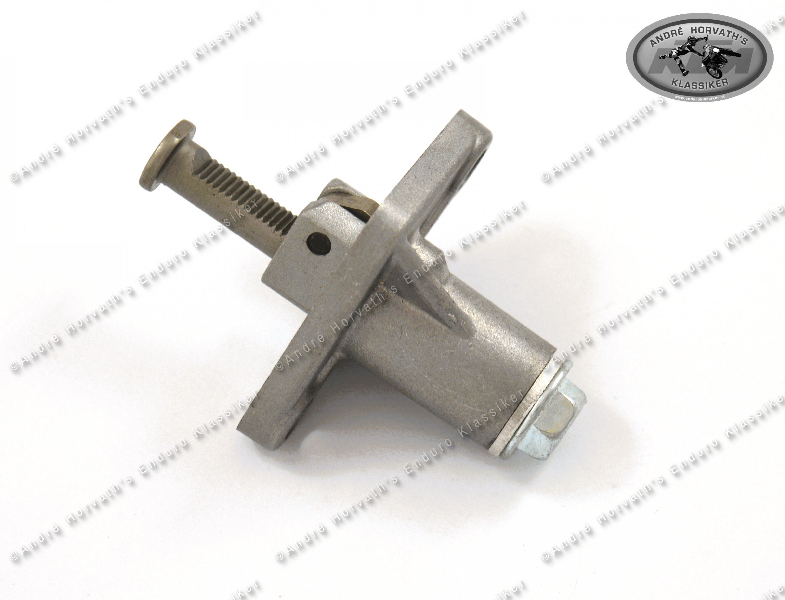

der Vorteil vom manuellen ist das die Kette auch ohne Öldruck gespannt ist und die rasslerei beim Kaltstart weg wäre. dafür dämpfen diese Spanner nicht und machen mehr Verschleiss auf den Schienen. im Offroad oder bei japanischen Mopeds gibts viele mechanische Spanner. klappert die Kette wird einfach ein Zahn nachgedrückt. :D
