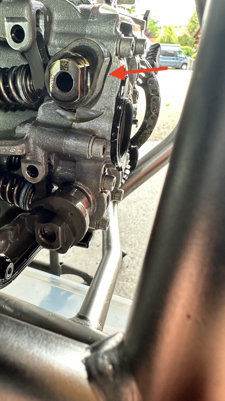

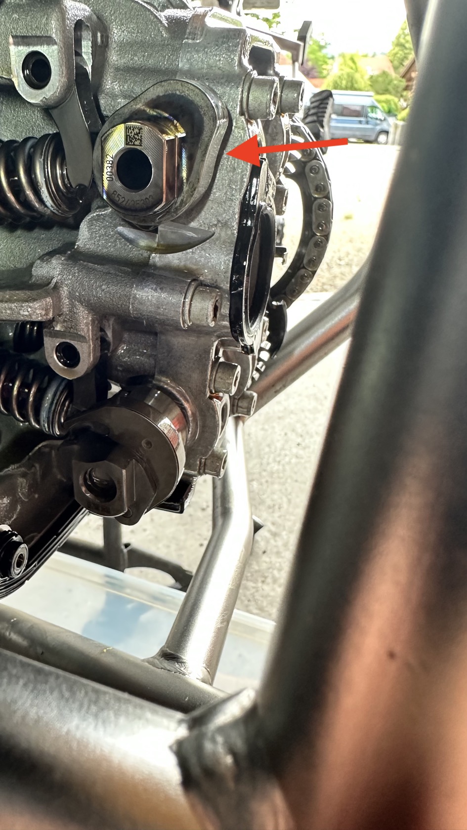

Ich hatte jetzt nochmal den Ventildecker runter. Ich habe den Motor gedreht um die Nocken auch von der anderen Seite zu sehen. Da haben sie eine kleine Ausbuchtung. Ist das so oder habe ich doch eingelaufene Nockenwellen ?
levoni
levoni
26.08.2018
2.535
K50 2016 TB / SR500 / PX200
Das ist normal so.
