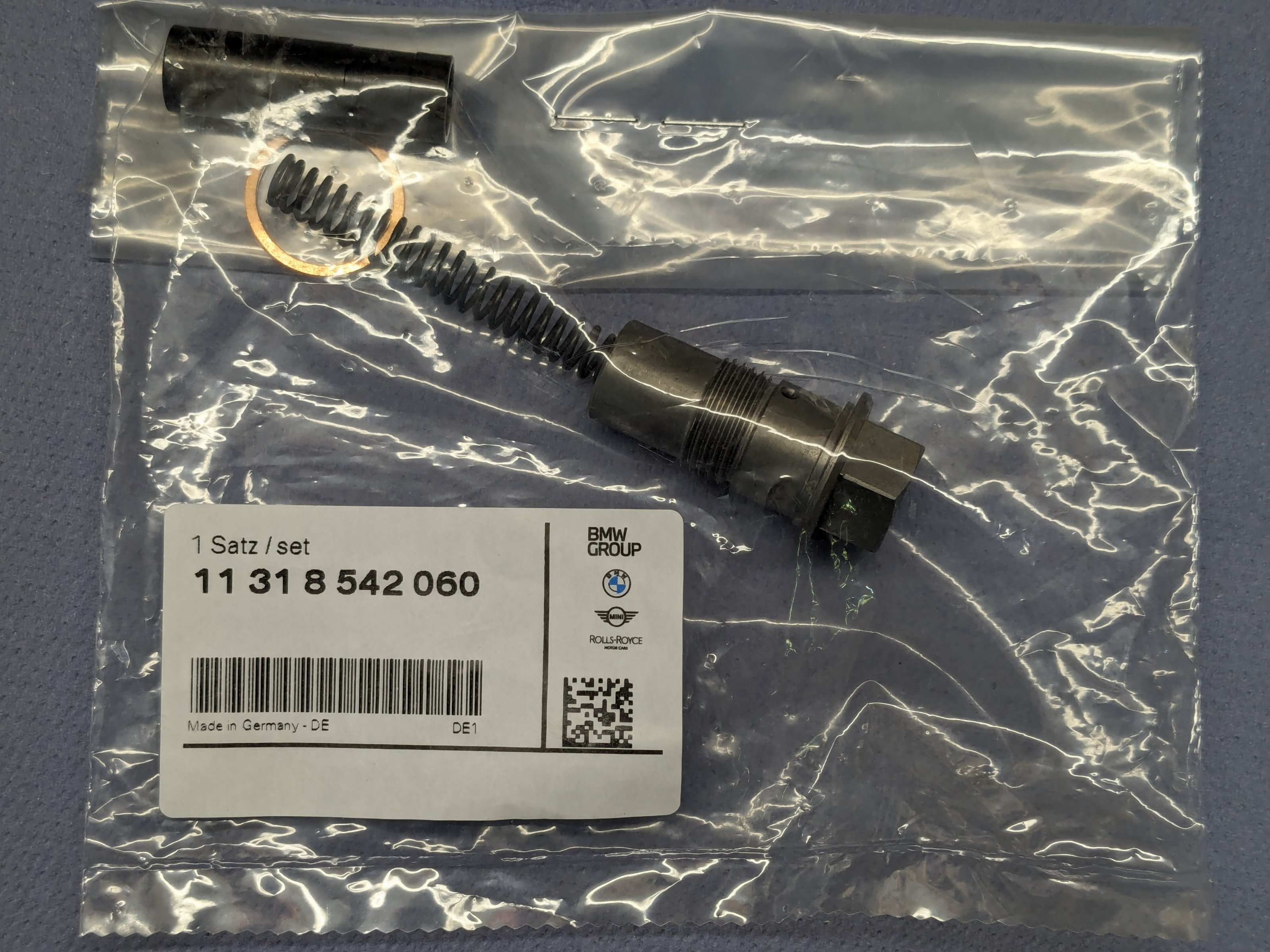

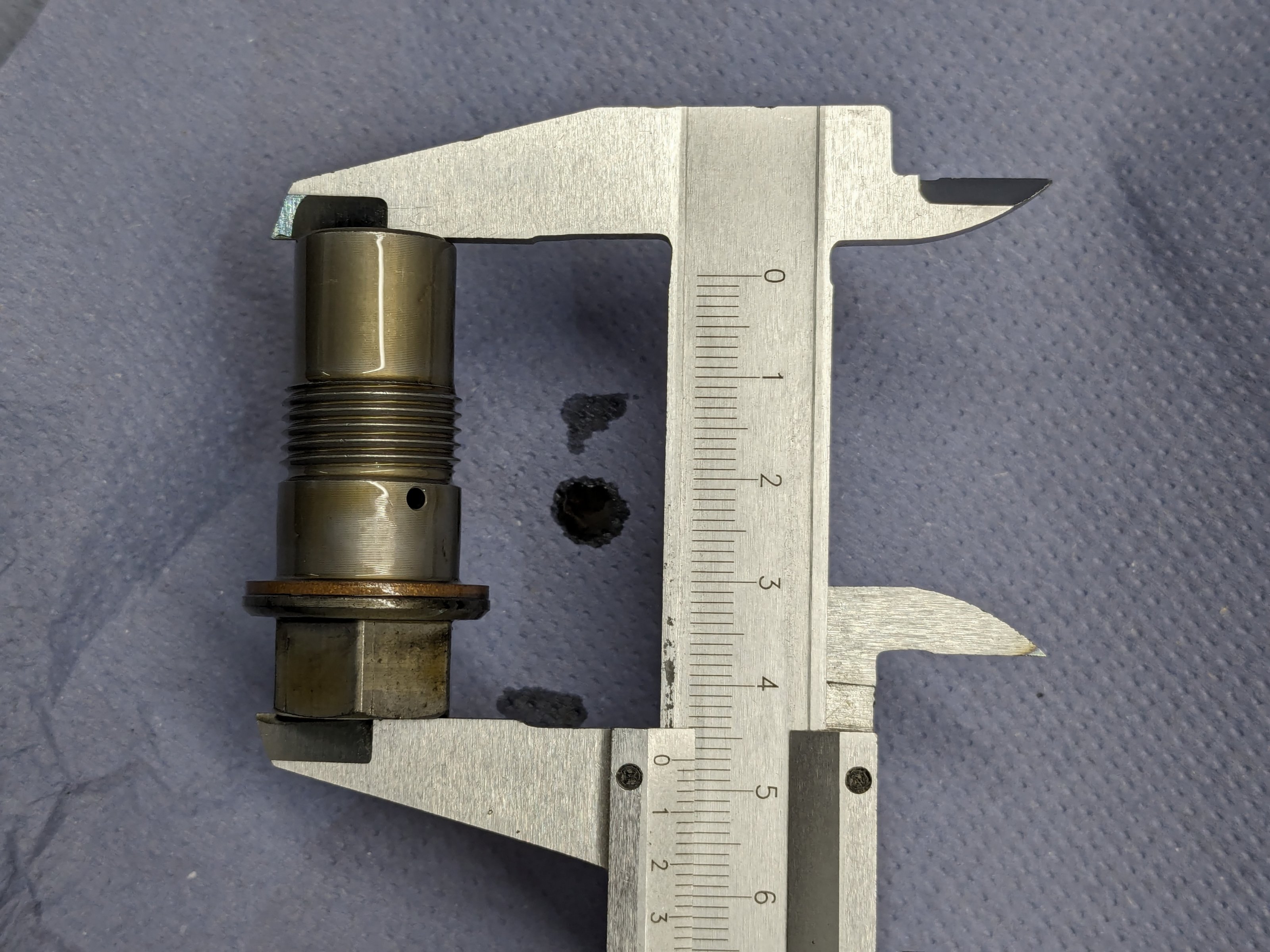

Diskutiere Tickern linker Zylinder im R 1200 GS LC und R 1200 GS Adventure LC Forum im Bereich Motorrad Modelle; Der Kennenspanner mit der Teilenummer 11318542060 hat eine Schlüsselweite von 17mm. Insofern mag er zur 1200 LC passen. Aber ob es der etwas...

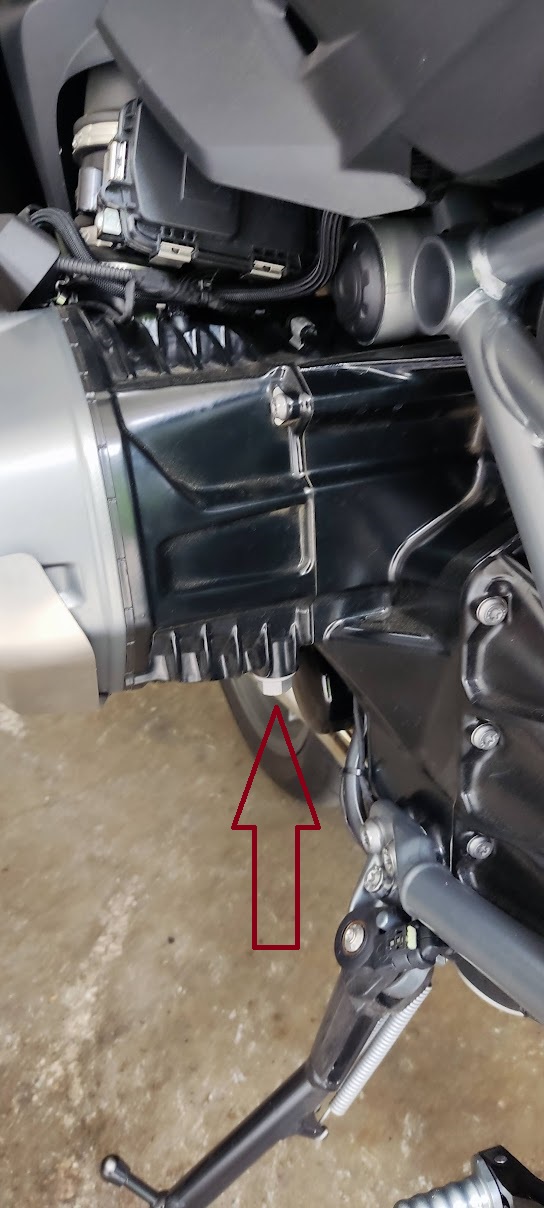

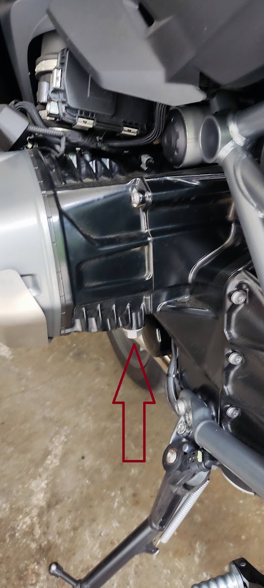

Lässt sich der alte Kettenspanner einfach aus- und der Neue einschrauben und fertig? Wo sitzt der Ömmel überhaupt? Muss zugeben, dass ich den wohl noch nie am oder im
Motor wahrgenommen habe…
Grüsse
FF-GS
25.08.2021
6.755
Schau Dir einfach mal Deine Zylinder an, die Spanner sind sehr auffällig.

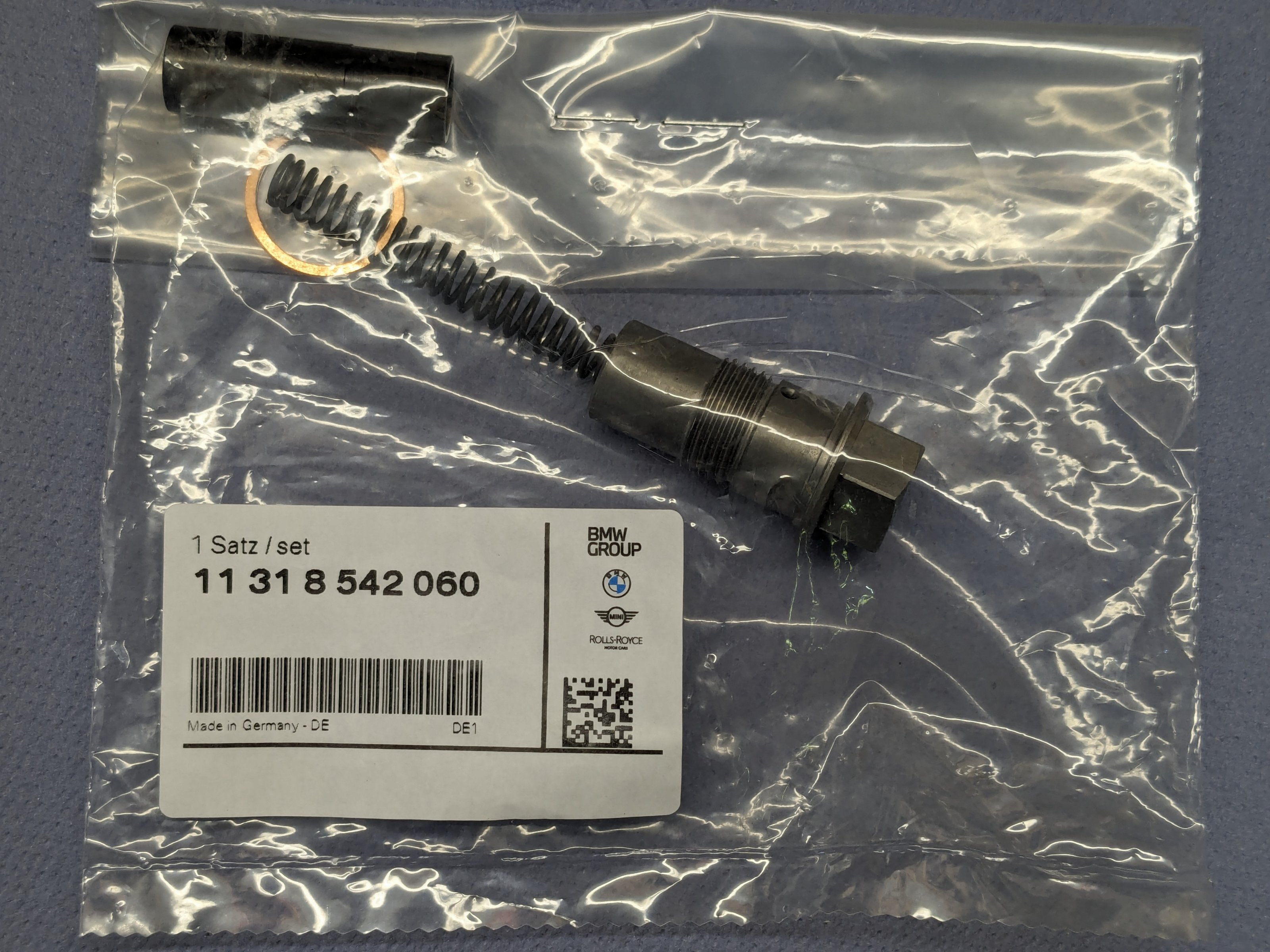

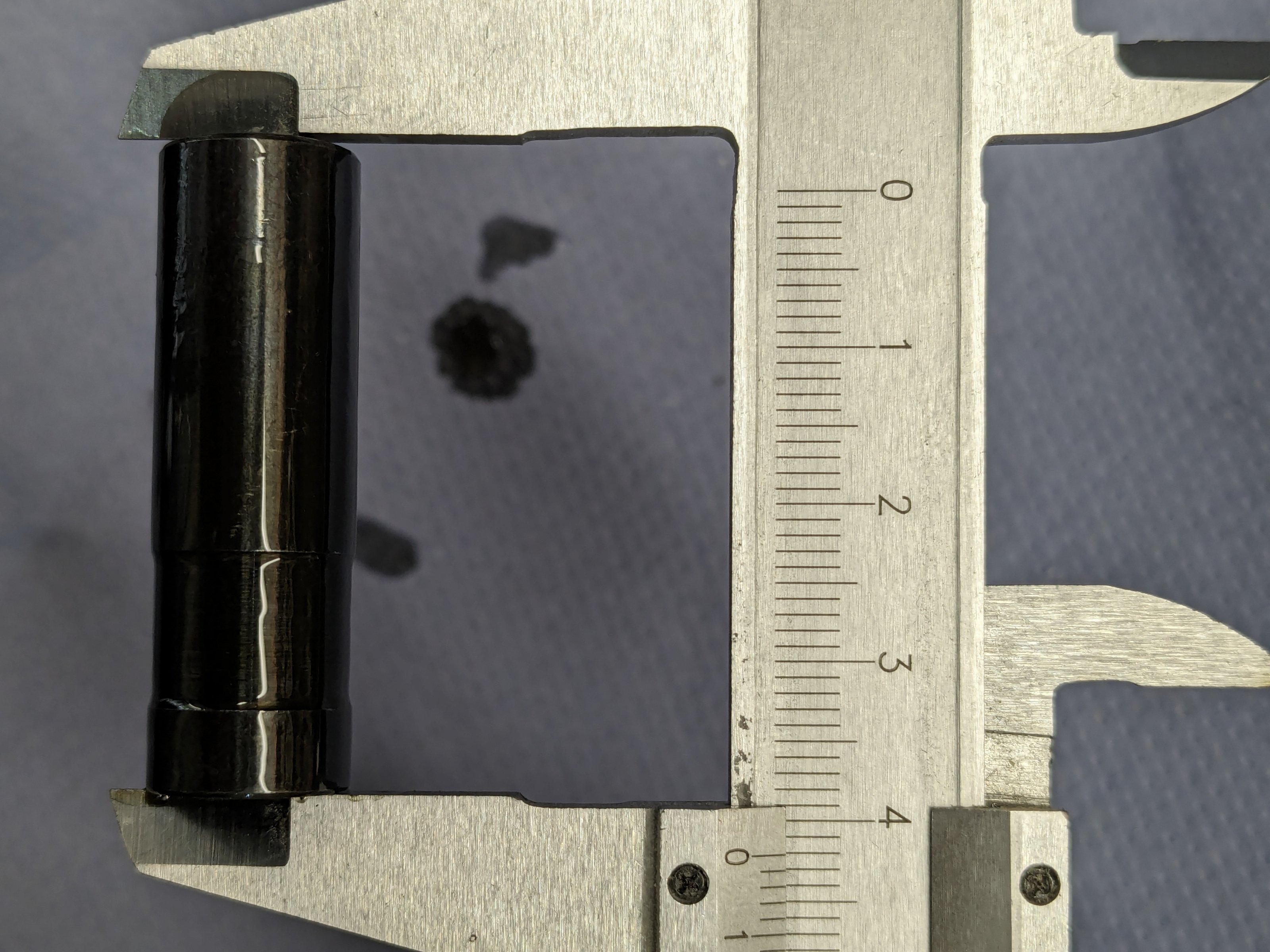

Das diesen klickern in meinem Video im linken Zylinder vom Kettenspanner kommt und BMW einen neueren, etwas längeren konstruiert hat, der genau dieses Problem beheben soll. Die Teilenummer ist 11318542060

in den nachfolgenden Threads ist das Thema gut und umfassend aufgearbeitet. Da sollten dann auch die letzten Fragen beantwortet sein:
Ich befürchte, dass das so nicht ist. Aber ggf. habe ich auch was übersehen. Für mich stellt es sich so dar:
  1. Frage:
    habe seit 6 Monaten eine LC Modell 2017 (....) tickern vom Linken Zylinder
  2. Antwort:
    Der linke ist zu kurz. Da gehört ein längerer hin.
    Aber
    Bei meiner 2021er 1250 GS
    Der Fragesteller hat aber eine 1200 GS
  3. Antwort von BMW für die 1200er:
  4. Nachfrage von anderer Seite:
    Und den kann ich auch einfach so in die 1200er reindrehen ?

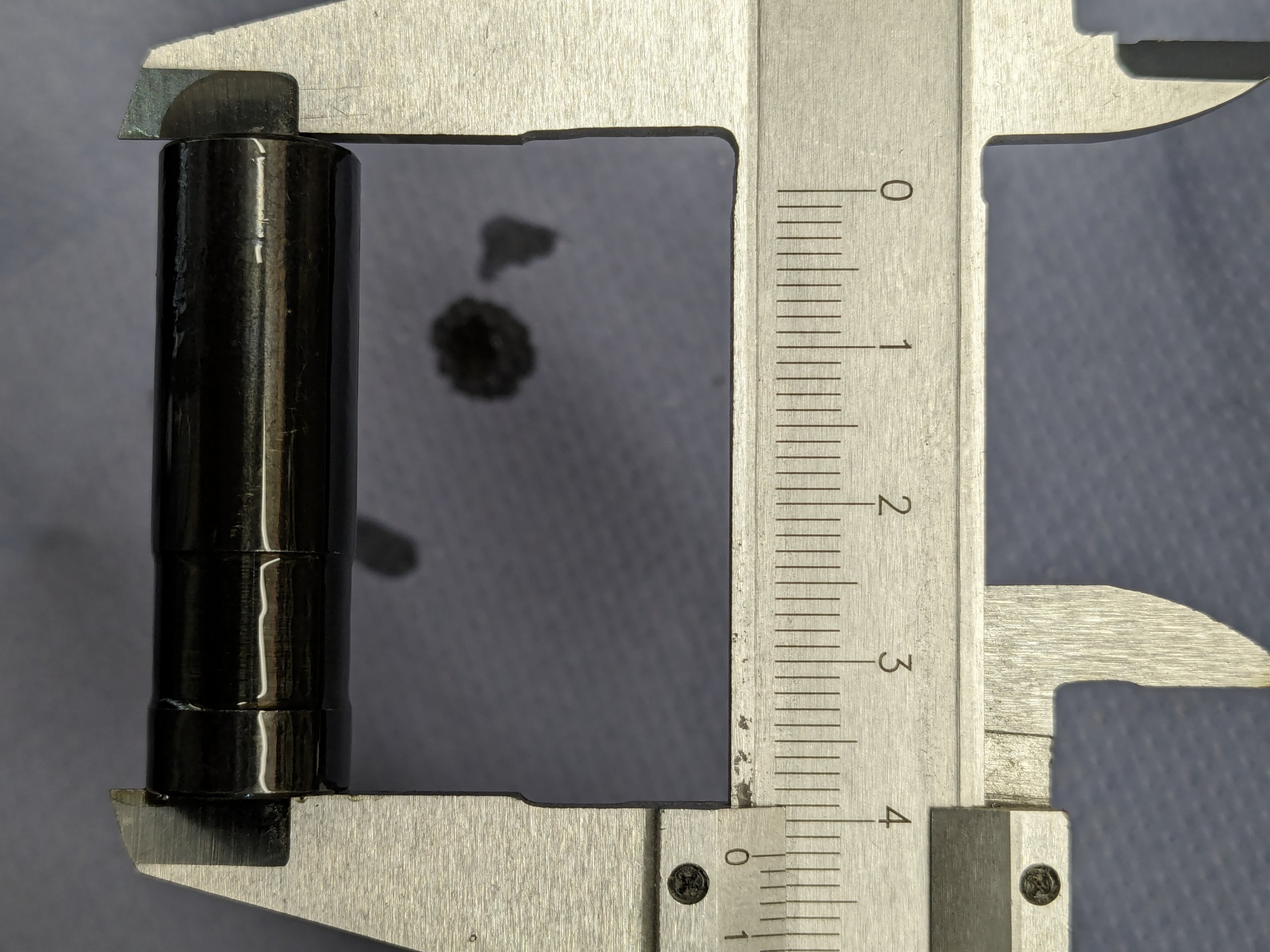

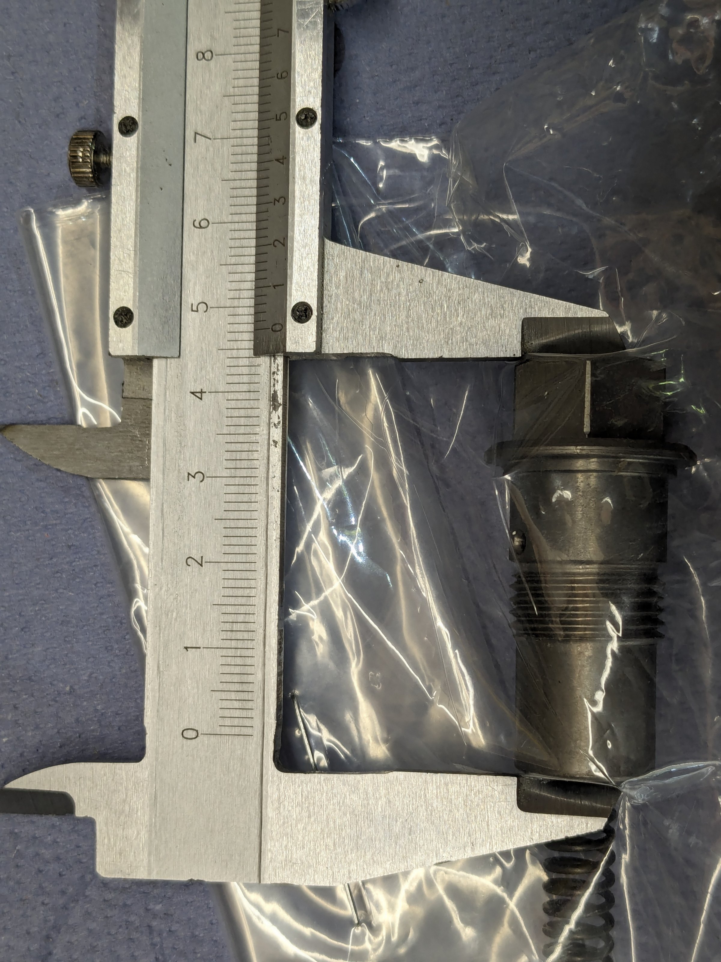

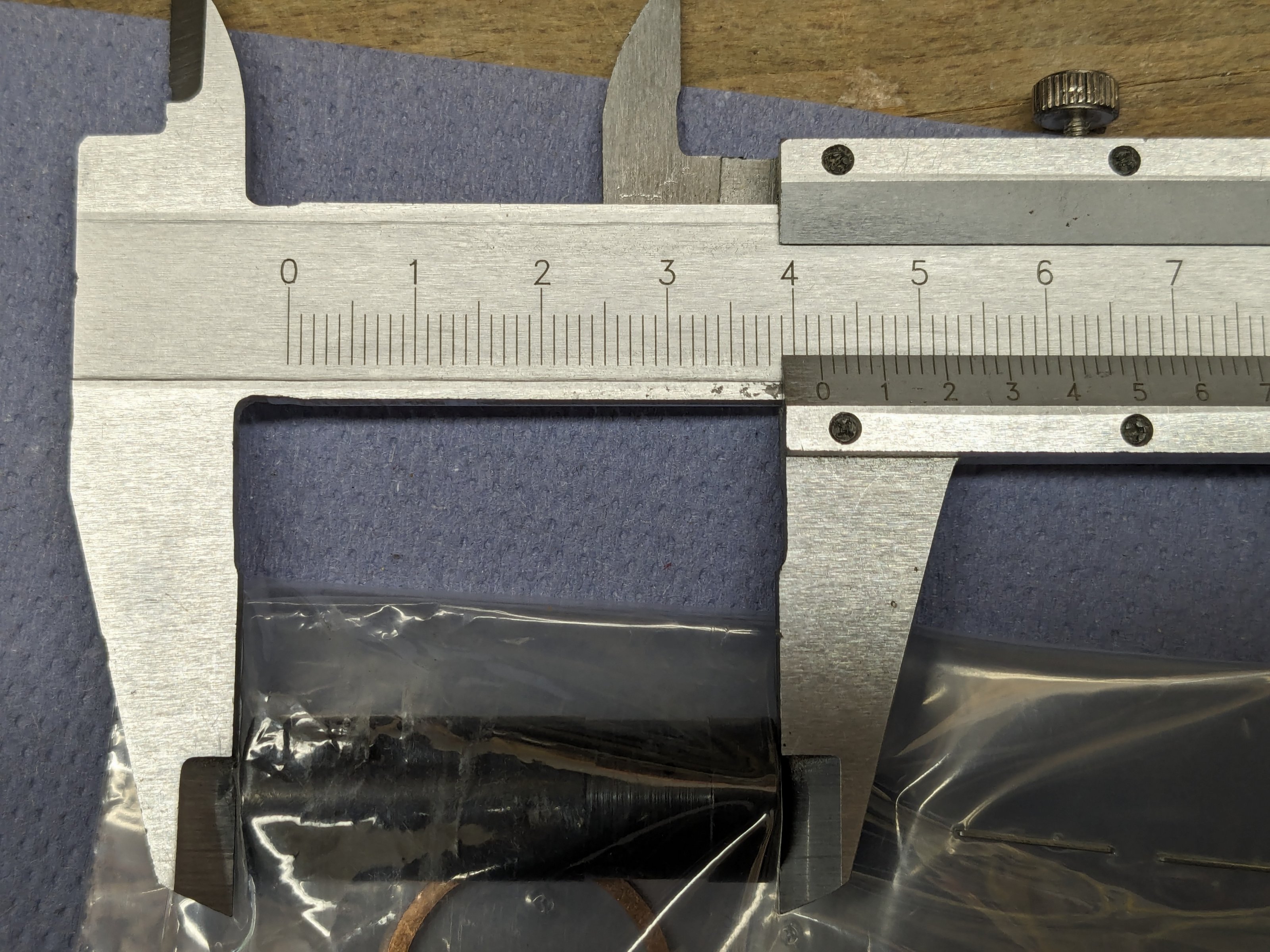

  5. Ich bestelle einfach, bin von Natur aus Neugierig und stelle fest:

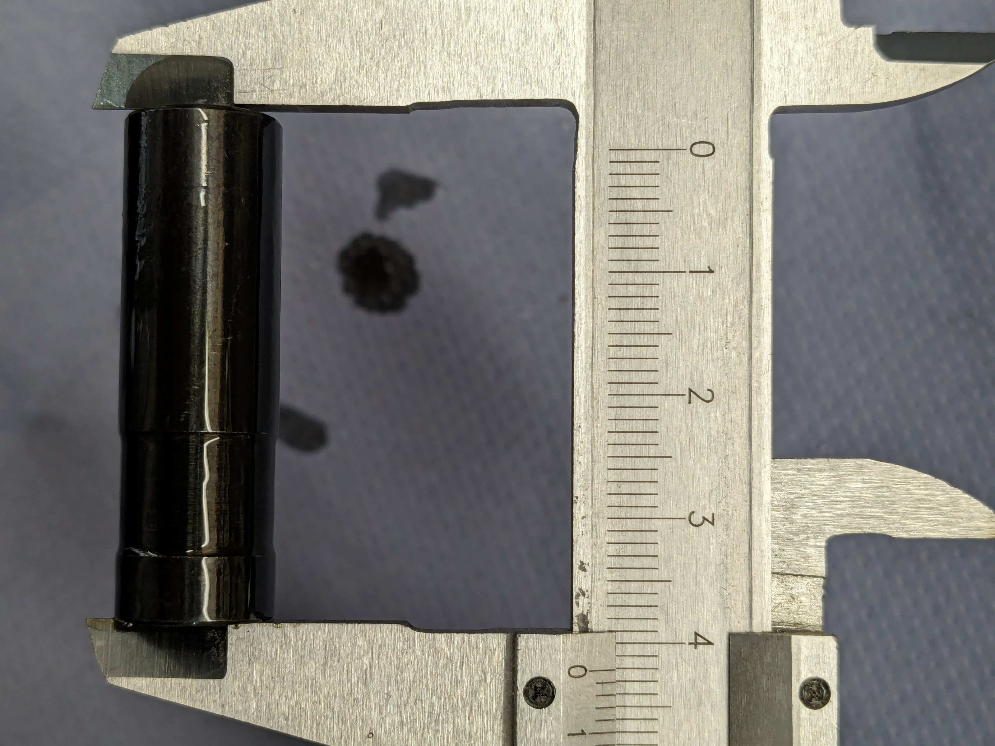

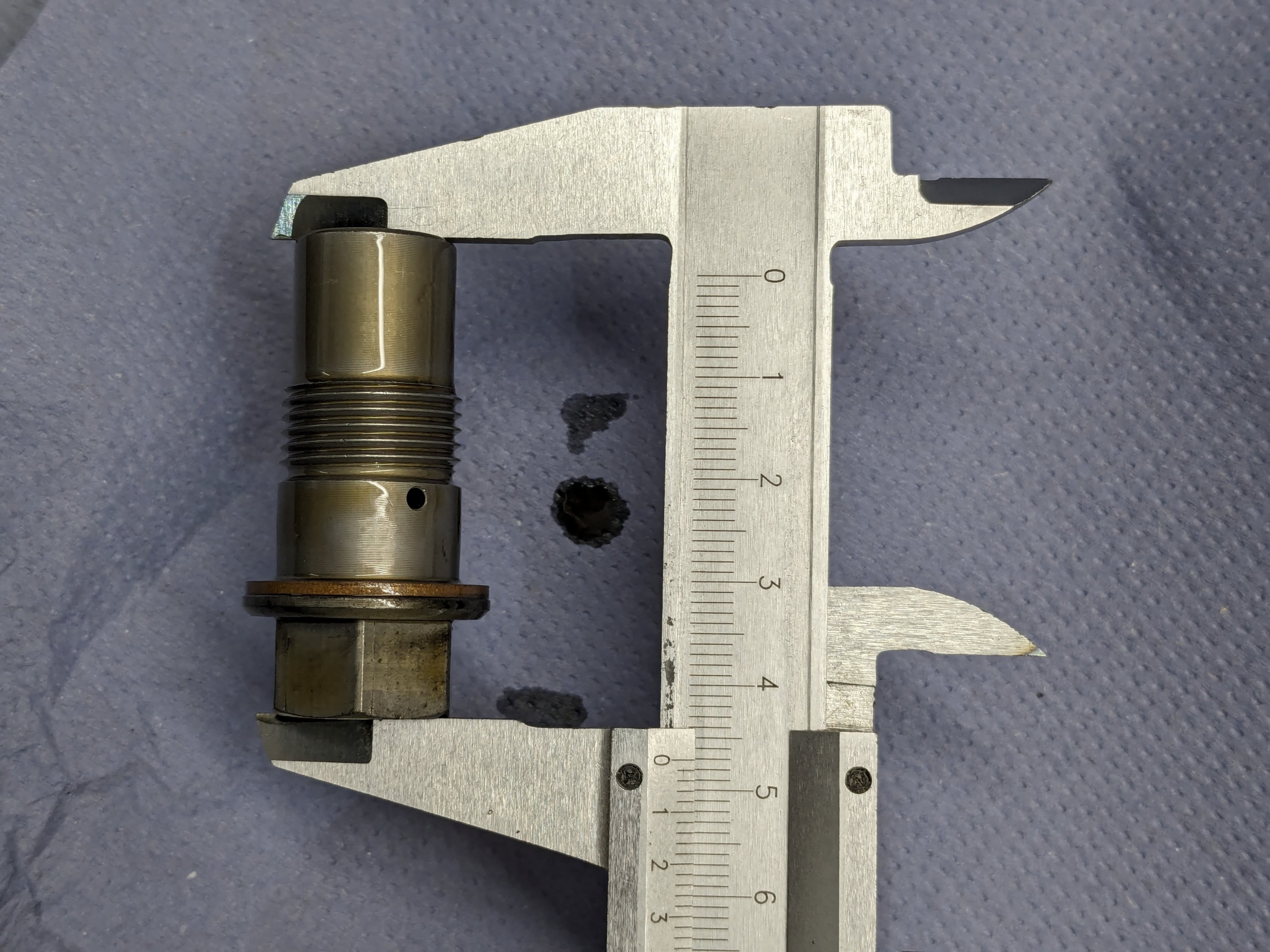

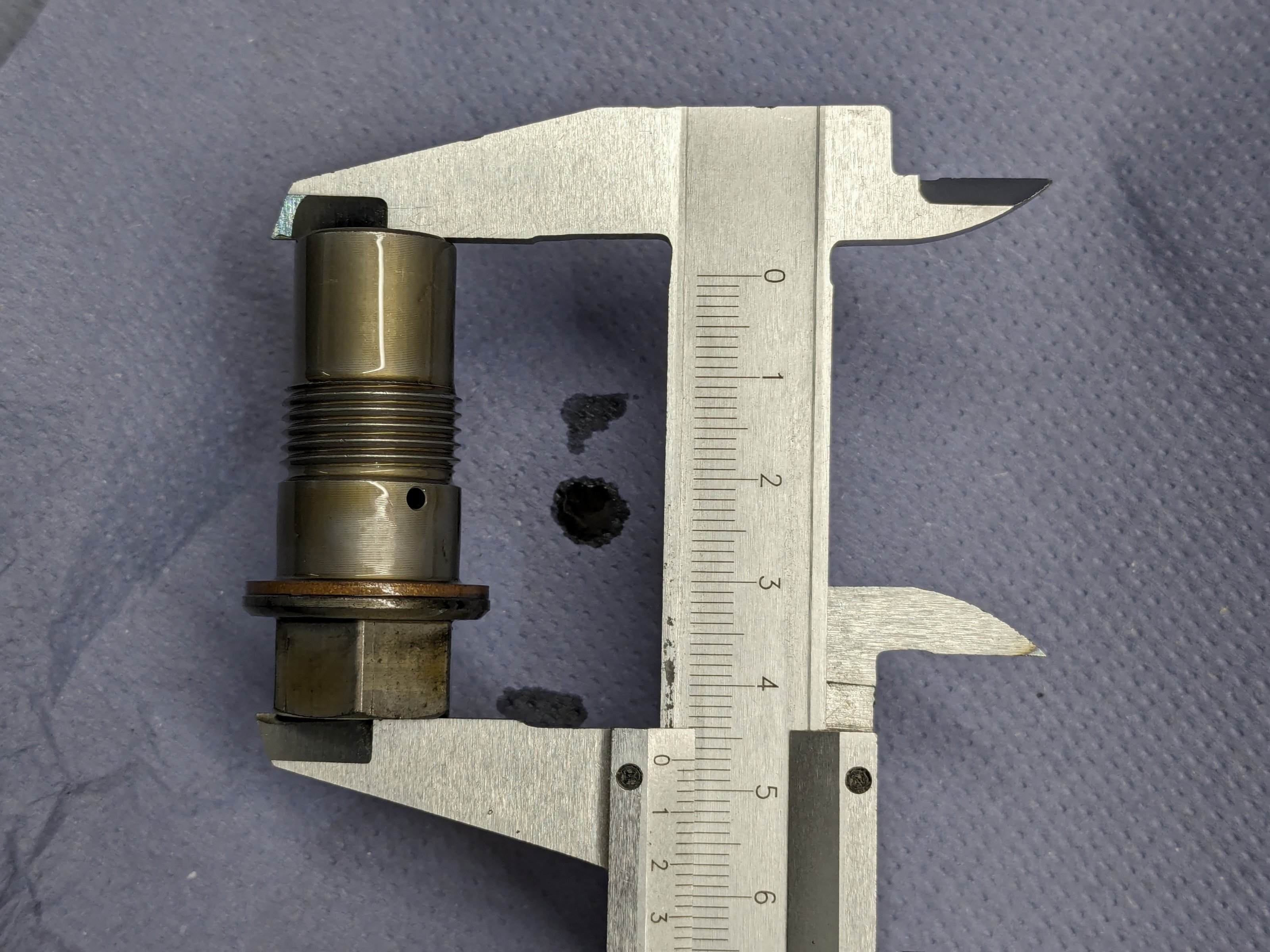

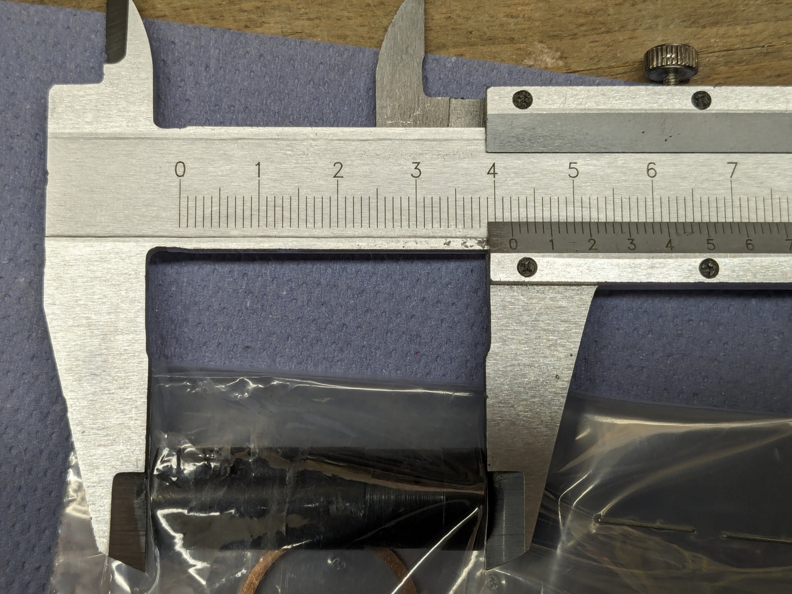

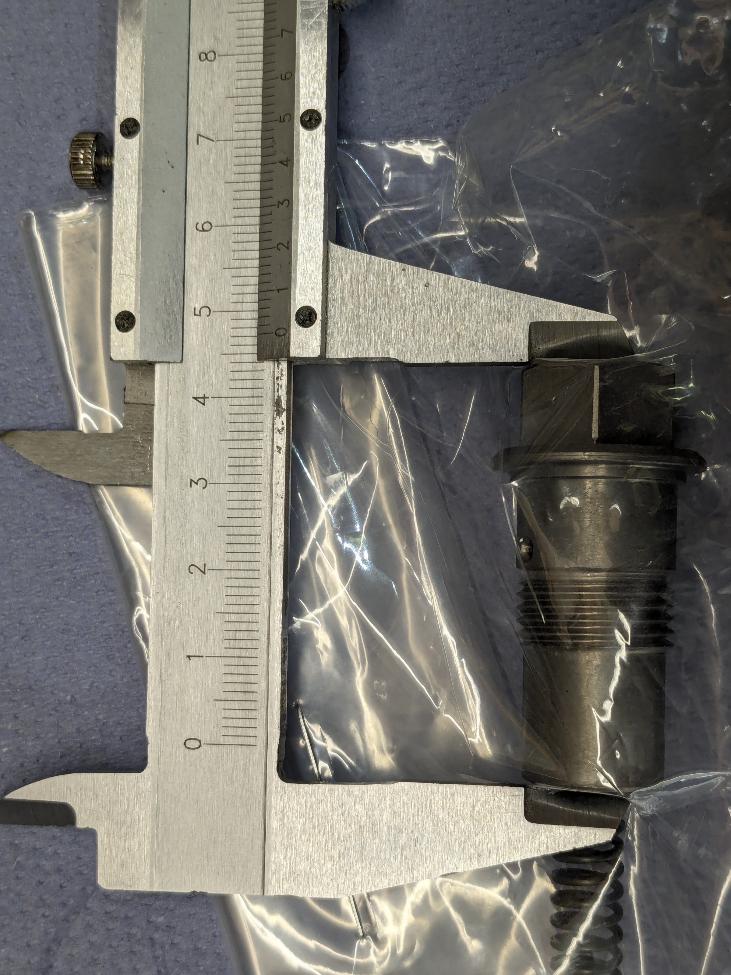

    und
    Identisch: Die Teilenummer 11318542060 macht also keinen Unterschied für die 1200 LC.
  6. Für die 1250er LC wird die folgende Teilenummer genannt:
    Satz Kettenspanner links
    Hersteller Nr: 11317108586
Mein Fazit: Es ist nicht klar, ob der etwas längere Kettenspanner, der in der 1250er verwendet wird, auch in der 1200er nutzbar und gegen tickern vom Linken Zylinder hilft bzw. sogar "vorbeugend" eingesetzt werden sollte.
Aber wie gesagt, ggf. habe ich was übersehen... :unsure:

So, bin wieder da aus dem Kurzurlaub. Weiter oben im Thread hat ja anscheinend einer schon die Teilenummer 11318542060 bestellt und es gibt keinen Unterschied zu dem bereits verbauten.
Das finde ich echt "zum ko...". Weil ich am Telefon einen sehr netten und kompetenten Kontakt hatte der sich so anhörte als sei ihm das völlig klar. Naja, werde sehen was ich da so bekomme und Rückmneldung geben.
