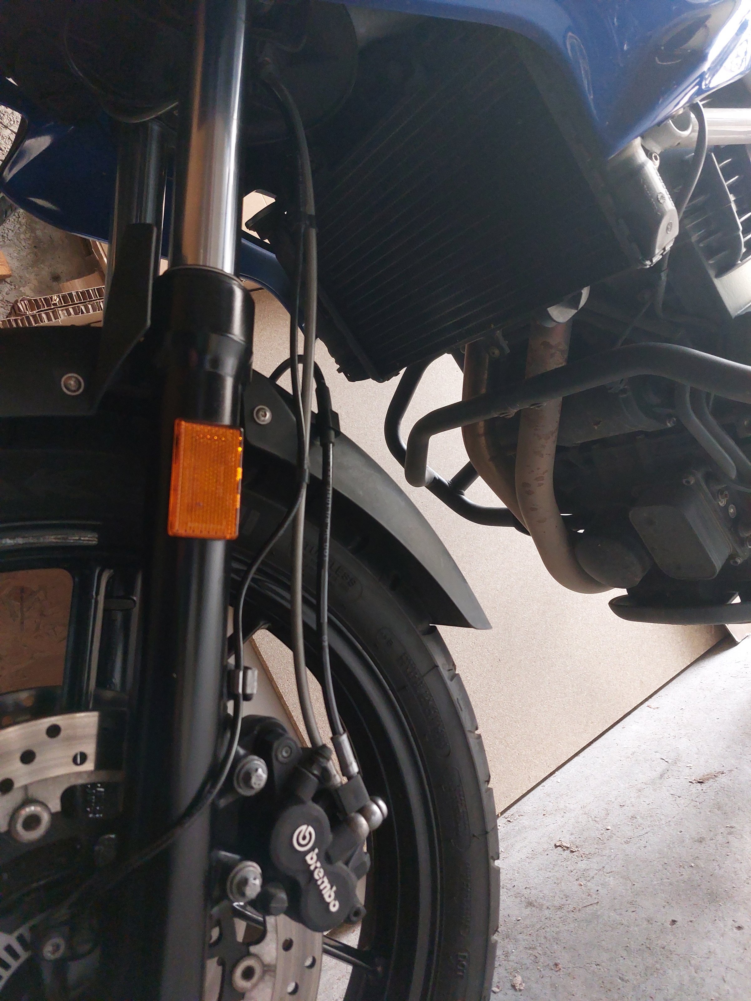

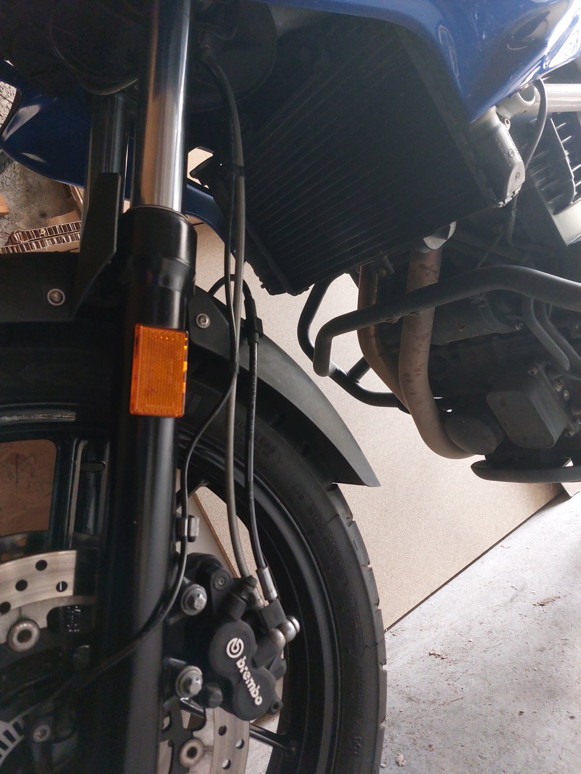

Ich melde Vollzug!
Umbau auf Originalhöhe hab ich am Sonntag gemacht. Federbein und Seitenständer von Kleinanzeigen, Dämpferrohre und neue Dichtungen von Leebmann. Alles zusammen keine 300€, das ist voll vertretbar finde ich. Probefahrt steht noch aus, hoffentlich schaff ich das die Tage.
Jetzt hab ich aber noch eine Frage. Laut Teilekatalog gibt es keine unterschiedlichen Bremsleitungen für vorne. Im ganz ausgefederten Zustand (bzw. wenn sie auf dem Hauptständer steht, den ich bei der Gelegenheit gleich mit gekauft und verbaut habe :D ), steht die Bremsleitung fast unter Zug. Bei der V-Strom und der CB500 ist da deutlich, DEUTLICH mehr Reserve. Habe es aber auch nicht geschafft, die Leitung noch weiter nach unten zu ziehen (oben wäre noch minimal was zu holen glaube ich).
Kann das jemand als normal bestätigen?
ich würde auf "dem Hauptständer das Motorrad auf das Hinterrad drücken", damit das Vorderrad frei in der Luft ist. Ist jetzt bei irgendeinem Lenkeinschlag die Bremsleitung unter Zug stimmt was nicht. Ist in der Lage die Bremsleitung nie unter Zug (mit einem gewissen Spiel) wäre das für mich i.O..
Mit Bildern bezüglich F700 GS kann ich nicht dienen, da ich eine 800er habe.

Das habe ich gemacht, das Ergebnis war für mich ziemlich grenzwertig und nicht eindeutig. Da es ja aber keine andere Leitung im Teilekatalog gibt, müsste das eigentlich passen / so gewollt sein. Daher hier die Nachfrage, ob das bei anderen mit F700GS auch so ist. Anhand von Bildern im Internet macht es aber den Eindruck, als wäre das tatsächlich so normal. Ganz wohl fühl ich mich damit zwar noch nicht, werde aber mal sehen, ob ich in nächster Zeit irgendwo eine andere 700er stehen sehe bei der ich nachsehen kann.
