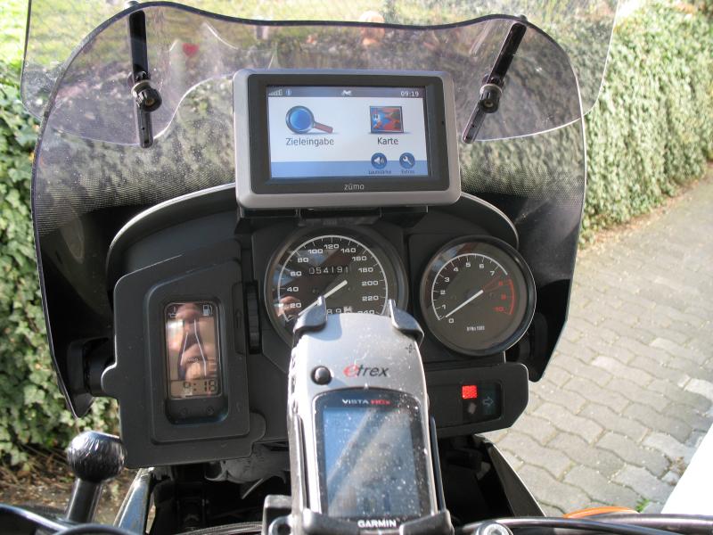

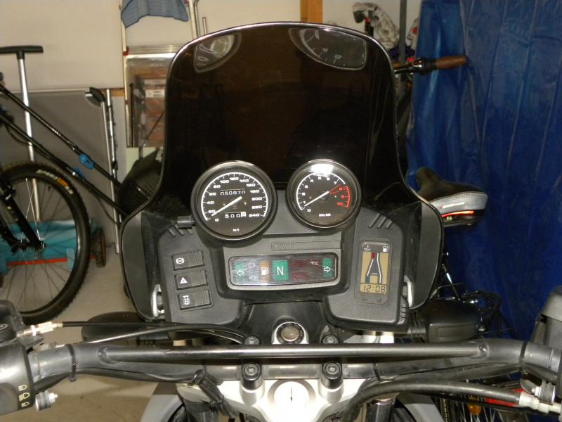

Servus,
nachdem ich den gesamten Fred durchgelesen habe :(, gibt es einen Tipp für die Navi-Halterung an einer 1100 GS mit TomTom?
Habe schon daran gedacht, das Teil direkt an die Scheibe zu schrauben bzw. die Halterung direkt oben an die Amaturen zu kleben.:o
Für Anregungen wäre ich wirklich dankbar!:o

... gibt es einen Tipp für die Navi-Halterung an einer 1100 GS mit TomTom?
Hallo!
Ich gehe mal davon aus, dass du über technisches Know How und Werkzeuge verfügst. Bei meiner 11,5er habe ich über dem Tacho einen Schubladengriff im Kunststoff verschraubt. Daran kannst du dann den Halter deines TomTom verschrauben. Ob im Winkel verstellbar, oder fest verbohrt liegt dann an deinem Können.
Ich habe seit ca. 8000Km einen 660er dran und keinerlei Probleme.
...ausser die Sonne kommt von hinten...:D:):)
Gruß Uwe

Hallo!
Gruß Uwe
Danke, gute Idee! Müsste selbst ICH schaffen! :D;)
@sunraiser: Lenkerstrebe ist mir zu nah! Möchte das Navi in gleicher Position wie die Amaturen! Ich werde morgen mal 'n Foto machen und hier "für konstruktive Ideen" von größeren Bastlern als mich:o, reinstellen!
Grüße Axel :cool:

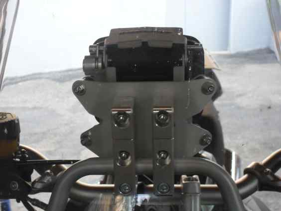

R1200 GS Adventure 2007 + BMW R80ST Vintage Umbau
Habe mir für meine 1200 ADV den schwarzen EVO II für die serienmäßige Zumo 660 Halterung bestellt. Passt perfekt, sieht gut aus und verdeckt weder den Drehzahlmesser noch die Sicht.
Die mitgelieferten Schrauben/Muttern sind nicht aus Edelstahl, ich muss aber zur Verteidigung des Verkäufers sagen, das nur in der Beschreibung des Lieferumfanges vom EVO I Version 1. und 2. Edelstahlschrauben gelistet werden, beim EVO II nicht. Also wird das wohl so sein.
Montage erfolgte an der ADV Strebe und die Stromversorgung kommt vom Standlicht, da die 2007 Modelle noch keinen Navi Canbus Stecker am Lenkkopf liegen haben. Bin zufrieden mit dem Ergebnis.

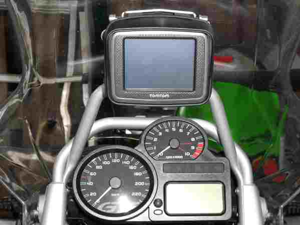

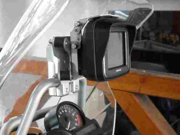

Servus, nein die EVO's passen nicht auf den TT Bügel!
Ich weiß ja nicht ob Du diesen TT Bügel bereits hast, ... denn der BMW Bügel ist viel ansehlicher und günstiger wie der von TT!
AlBundy
21.04.2010
35
Kieler Umland
R 1200 GS TÜ / F700 GS
Hallo Heiko,
ich habe den TT Bügel bereits gekauft und montiert. Ich finde ihn eigentlich auch nicht schlecht, nur hat er leider einen geringeren Durchmesser als der org. BMW Bügel (ich glaube es sind 12mm). Auf welchen Durchmesser sind den deine EVO's ausgelegt, vielleicht kann man ja was mit 'Unterlegern' machen?
Gruss Guido
