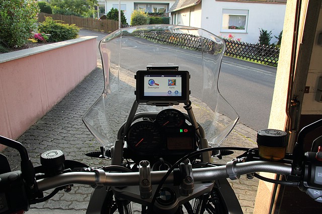

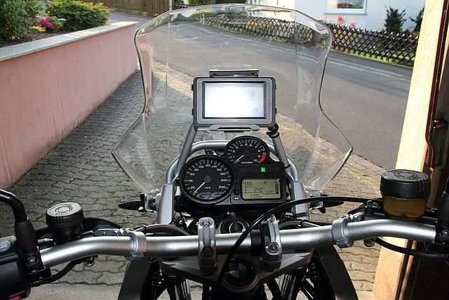

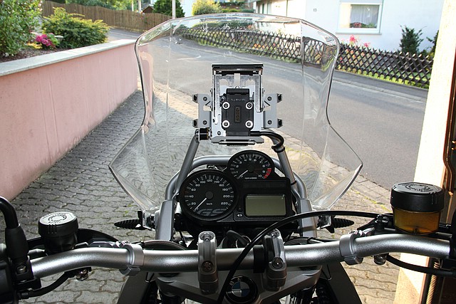

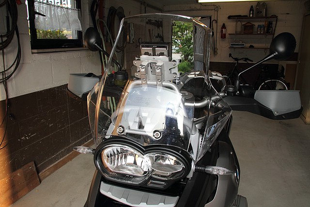

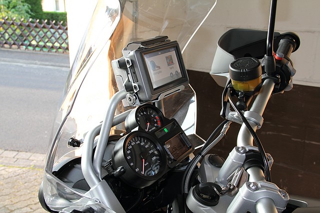

So hier mal ein paar Bilder vom schwarzen Evo II.
Absichtlich ohne Zumo 660, damit man mal was vom Evo II sieht ;-)
Die zusätzliche Karabiner Sicherung hab ich eigentlich für die Saugnapfmontage auf meiner Enduro konzipiert
(da saug ich den Zumo KFZ Halter einfach auf das Drehzahlmesserglas) und häng ein Fanggurt um den Spiegel.
Aber auch auf der BMW beruhigt eine zweite Sicherung ungemein:
