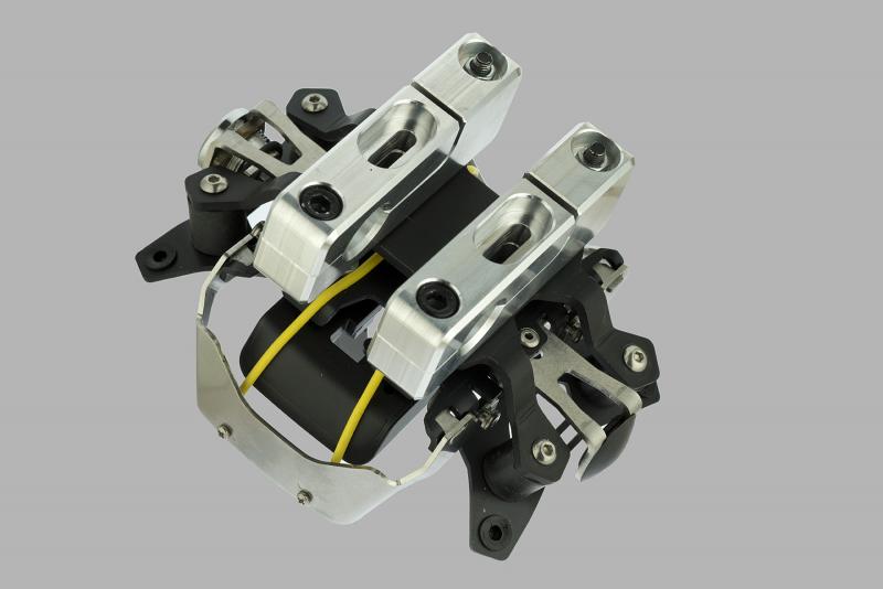

Hallo Leute,
Gebt mir Bitte noch ein paar Tage, ... Bin gerade am klären welche Adapter der Richtige ist.
Stay Tuned, ..... Ich melde mich.
Heiko
Hallo Heiko,
ich hab für die Kombi Garmin 350, BMW-Navibügel und TT-Halterung konstruiert.
Hab deinen Halter abgeändert, so das man in montiertem Zustand mit abgeschlossenem Navi nicht an die Schrauben kommt und somit nicht das Navi mitsamt der Halterung klauen kann.
Fotos kann ich noch keine einstellen, weil die Fertigung des Halters erst nächste Woche erfolgt.
Ich sag hier aber gleich dazu das dies eine einmalige Anfertigung zum eigenen Bedarf ist und ich das hier niemand anbiete.
Meld dich bei mir falls du die 3d-Daten willst.

Servus Heiko,
die Halterung ist angekommen, vielen Dank. Dran gebaut hab' ich's noch nicht, mache ich im Frühjahr. Aber nach den vielen positiven Kommentaren im Forum dürfte das ja nur eine Formsache sein.
der kleine Saurier :-)

Hallo Heiko,
habs auf Solid gezeichnet.
Ist wie gesagt für die Kombi BMW-Navibügel (nicht Adv.) und abschließbare TT Halterung (Lenkerhalterung Garmin ZUMO 340, ZUMO 350 V 3.0 *abschließbar*, schwarz | Touratech AG) quasi dein EVO I V2.0
Die Geschichte mit dem Gewicht macht mir auch noch ein wenig Sorgen (da hast du mehr Erfahrung wie ich) deshalb läuft nächste Woche mal ein Prototyp über die Fräsmaschine. Es gibt einige Stellen an denen man noch was wegmachen könnte, bzw halt den mittleren Teil einsparen, das es zwei seperate Teile sind wie bei dir. Andererseits mach ich mir wegen dem Gewicht eigentlich auch weniger Sorgen, lenkt ja nicht mit. Weiters war ich mir nicht sicher wegen der Klemmung auf dem Navibügel. Dazu noch kann man zwar die Höhe ausmessen, aber ich will auch noch schauen wie dann die Sicht auf Drehzahlmesser und Tacho ist.
Um diese 3 Dinge abzuklären wie gesagt nächste der Prototyp.
Ich geh davon aus das ich den am Samstag montiere, dann schick ich dir mal Bilder und mach dann noch die letzten Anpassungen, dann kannst auch die *.step haben.
So, gestern war Montage-Tag.
Jetzt ist mein Garmin 350, TT-Halterung, BMW Navibügel und selbstgefräster Halter montiert.
Anbei mal ein paar Bilder wie es jetzt ausschaut
ist natürlich recht stabil geworden, jetzt mal nen paar kilometer fahren um zu sehen ob es zu schwer ist
freie Sicht auf Drehzahlmesser
wenn mann die TT-Grundhalterung um 180° umdreht, wäre das Navi nochmal 2cm höher

So, Leute, an alle die ein 340er oder 350er Garmin gekauft haben.
Heiko hat mir jetzt eine überarbeitete Version des Halters geschickt. Passt jetzt aufgrund des Langloches perfekt. Auch die Höhe passt, sodaß man noch gut den
ganzen Drezahlmesser sehen kann (bin 174 cm groß).
Habe das Ding leider noch nicht montieren können, habe nur einmal geschaut, ob alles passt. Fix montieren kann ich ihn erst am Wochenende.
Vorerst einmal ein Foto von der Rückseite mit montiertem TT Navihalter, um zu zeigen wie toll das Teil von Sunriser verarbeitet ist. (restlichen Fotos folgen)
