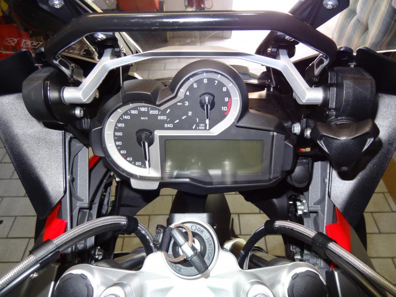

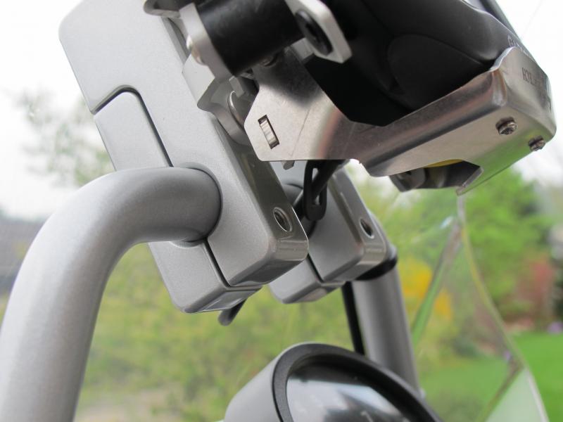

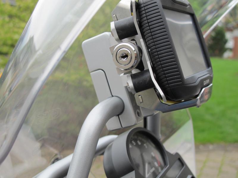

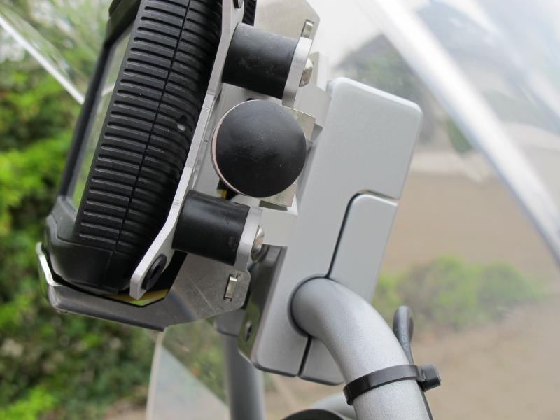

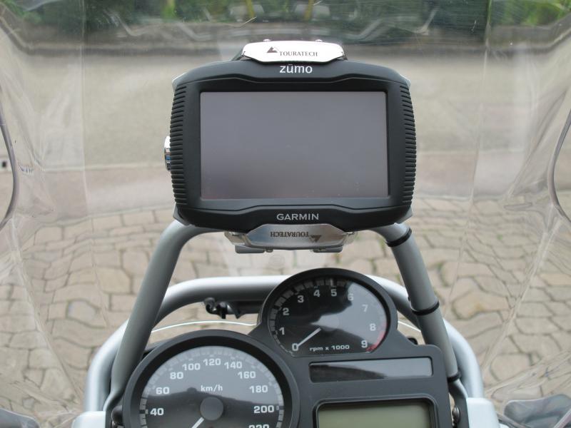

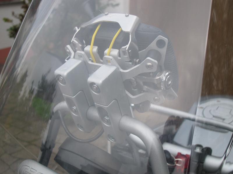

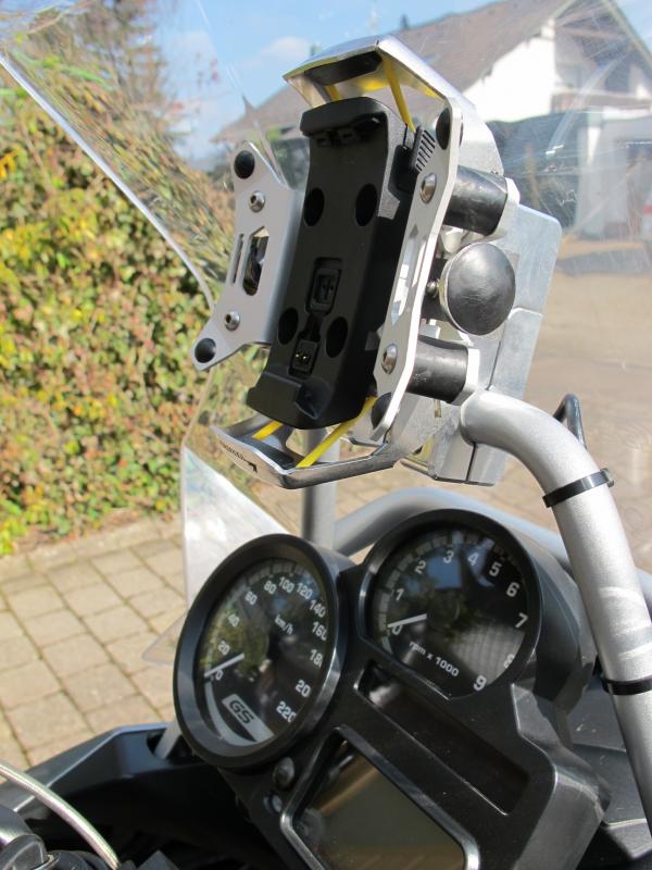

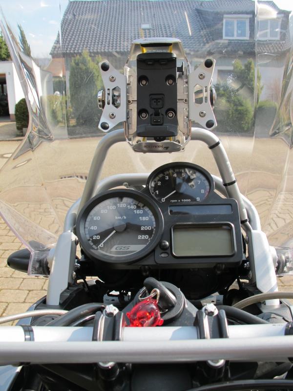

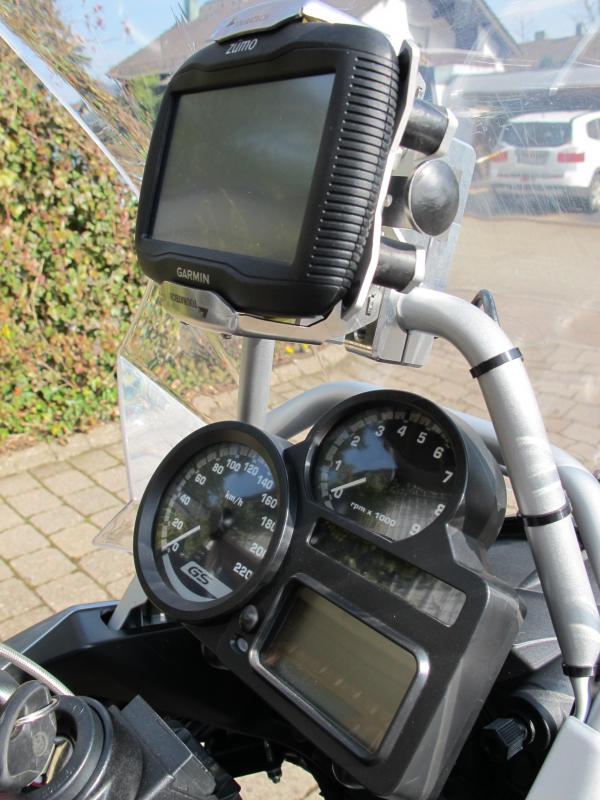

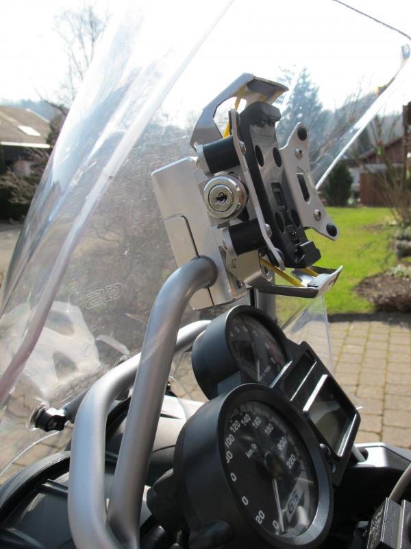

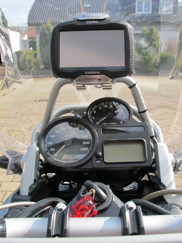

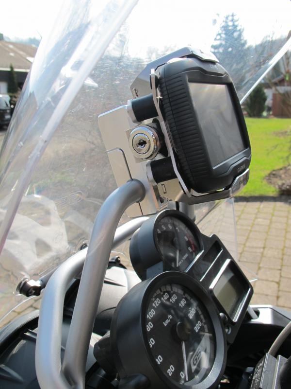

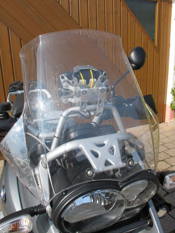

So, nachdem es am Fre endlich mal schön war, konnte ich mein Möppel ausfahren und dann die Bilder meiner Navi-Montage machen.
Zur Info, meine Konfiguration:
12er GS Modell 2007
BMW-Navi-Bügel
Heikos Adapter Evo I V2.1
TT-Halterung Zumo 350 V3.0
Garmin Zumo 350 LM
Louis Lenkerschalter
Und hier die Bilder (ohne und mit Navi):
Anhang anzeigen 91269Anhang anzeigen 91268Anhang anzeigen 91265Anhang anzeigen 91267Anhang anzeigen 91266Anhang anzeigen 91264Anhang anzeigen 91263Anhang anzeigen 91262Anhang anzeigen 91261Anhang anzeigen 91260
Ich würde sagen, PERFECT.

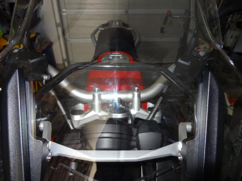

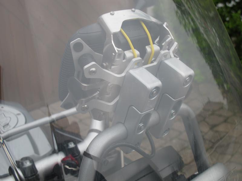

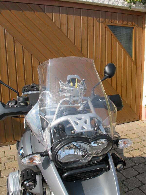

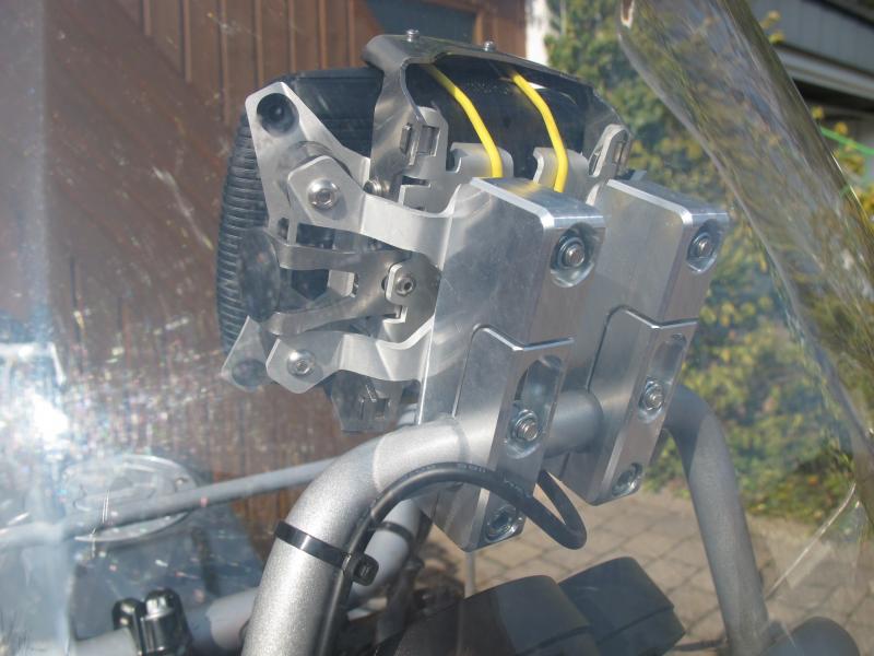

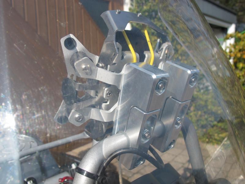

Hallo zusammen,
da ich eh was lackieren lassen musste, habe ich die Navihalter von Heiko auch in silber-metallic lackieren lassen. Finde, dass dies so gut zum "Umfeld" passt. :D
Zu beachten ist, dass die Teile zum Lackieren keine Kanten haben dürfen, sondern alles sauber verrundet sein muss. Das widerstrebt einem eigentlich, da die Teile perfekt angefast sind, ist aber andererseits auch kein Problem, da sich ja Alu gut bearbeiten lässt. Allerdings muss man schon aufpassen, dass man die Kanten nicht "runterzieht", sondern alles sauber mit der Feile und anschließend mit Schmirgelleinwand verrundet.
Nachstehend noch die Bilder hierzu:
