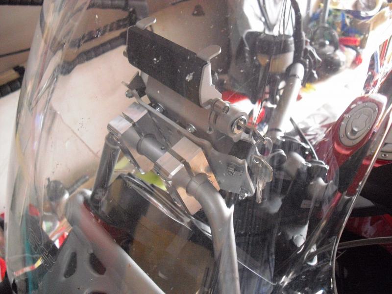

!!TIP!! Zumo 660 Befestigung an 12er GS evtl. auch andere!
Diskutiere !!TIP!! Zumo 660 Befestigung an 12er GS evtl. auch andere! im Navigation Forum im Bereich Modellunabhängige Foren; ...anbei ein paar Bilder von meinem Navihalter - designed by Sunraiser

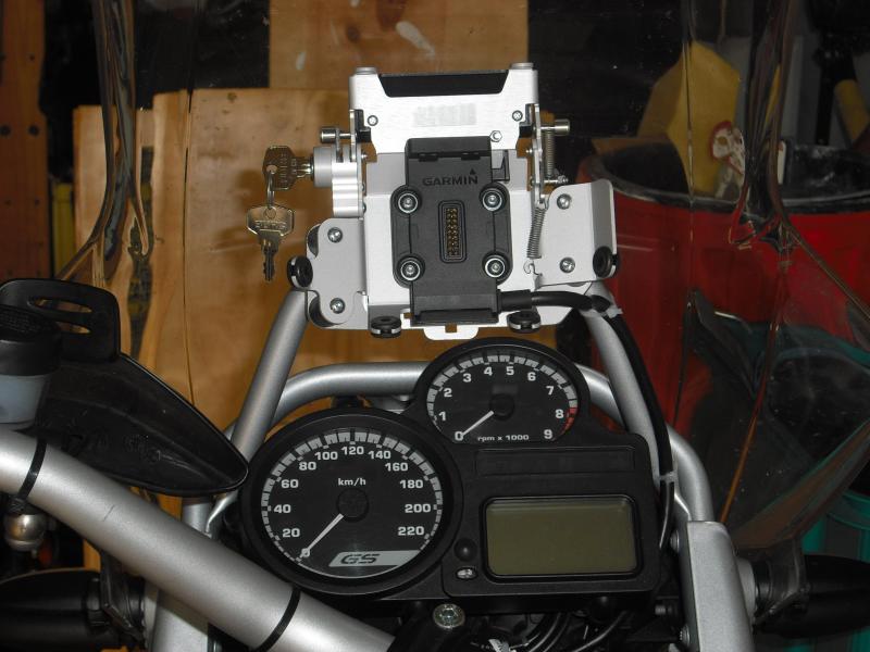

Hi,
bei mir zieht sich das Thema mit den Bildern leider immer noch ein wenig hin, liegt aber nicht an Heiko's Haltern, die sind top! ;)

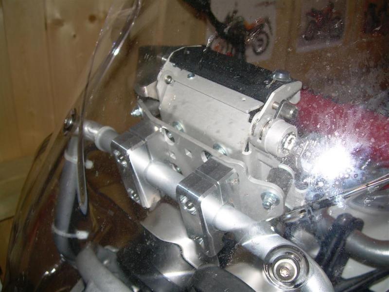

Als das 550er Set von Touratech gekommen ist hab ich erstmal die falschen Schrauben genommen um das Garmin-Cradle an den Halter zu schrauben...die waren prompt zu lang und als ich sie wieder rausdrehen wollte wurdense schief und gingen fest...dann ging das Sägen mit der Minimetallsäge los :(
Das CAN-Bus-Kabel, dass dabei war ist gute 2 Meter lang...benötigen tuh ich das ganze in 75cm -vom Cockpit bis zum Ölkühler-...also warte ich jetzt noch auf das gekürzte Kabel...
Kleiner Tipp vielleicht @Heiko, bei der Halterung vom 550er kanns sein, dass selbst die kurzen Schrauben vom Garmin-Cradle durch beide Touratechplatten durchschauen und dann von hinten an die Blöcke drücken. Entweder man legt was unter oder fräst hinten noch ne kleine Aussparung rein.
Gast 11529
Du machst Dir viel zuviel Streß. Ich hab das zwei Meter lange Kabel schön
versteckt, zwischen Tachoeinheit und Scheinwerfer.
Die Schrauben die beim touratech-Halter dabei waren sind exakt die selben
wie sie bei dem original Säckchen vom Zumo dabei sind. Haben bei mir prima
gepasst. Nicht zu lang ist natürlich wichtig, wenn sie am Halter anstehen
geht die Schwingungsfunktion von den Gummis verloren. Dann ist da nix mit
"Entkoppelung".

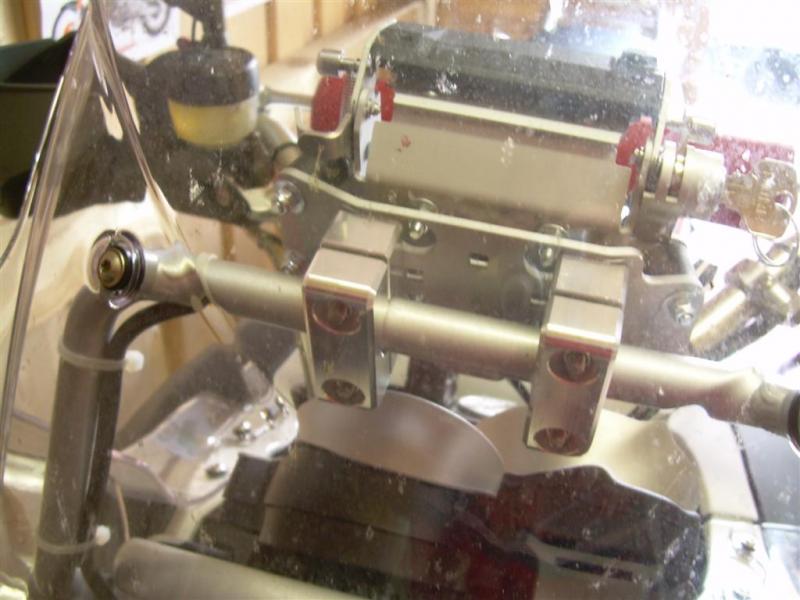

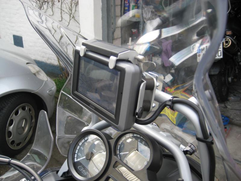

So, habe es nun auch geschafft den Halter zu montieren.
Super Qualität und tadellos verarbeitet. Und dann noch der nette Kontakt und die völlig problemlose Abwicklung: Herz was willst mehr :)
Anbei noch ein paar Bilder.

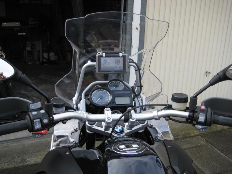

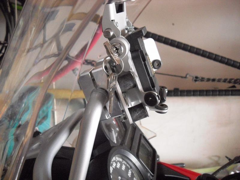

Angebaut!
Hallo, habe den Anbau/Anschluß auch vollzogen. Ich habe die Version mit dem zusätzlichen Navibügel gewählt. Als Beleg die Fotos. Den Anschluß habe ich über die Cartoolbuchse gemacht.
Alles i.O.
Danke an sunraiser

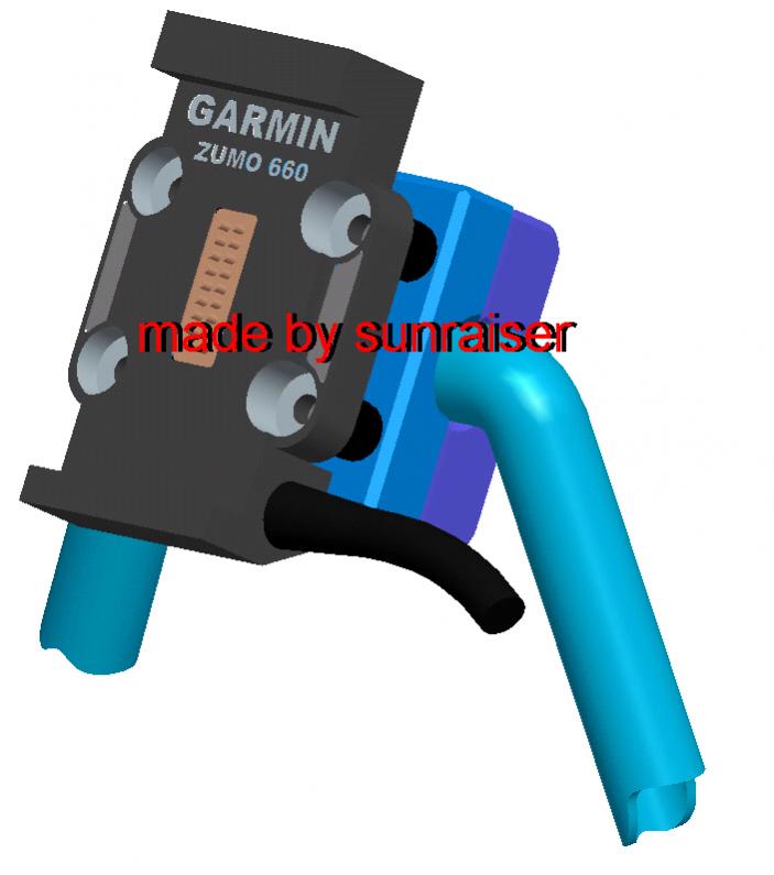

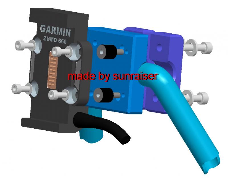

ZUMO 550 & ZUMO 660 Navihalterung EVO II
Hallo Navifreunde,
da ich schon 2 mal jemand Glücklich machen konnte mit einem Satz
  • des Naviadapters an das 16,3mm Rohr, in Verbindung mit den Touratech Lenkerhalterungen.
diese aber absolute "Frischlinge" waren im Bezug auf Navigation auf der GS, ... und was ist überhaupt TT bzw. Touratech :confused:. Hatten Sie leider das "muß" eine TT Lenkerhalterung zu kaufen für min. 85€, als Sie merkten das, dass Navicradle was im Lieferumfang sich befindet nicht an die ADAPTER paßt.
IST JA EIN ADAPTER UND KEIN NAVIHALTER​
Habe ich mal in der Trickkiste gekramt, .... und zusätzlich zu dem ADAPTER einen NAVIHALTER "schwingungsentkoppelt" konstruiert! :D:D
Nennen wir Ihn mal "Zumo Halterung Evo II"
Soll heißen, man kann jetzt auch das ZUMO 550 oder ZUMO 660 ohne TouraTech Lenkerhalterung (Ergo nicht abschließbar) an die GS ADV Strebe oder den GS Navibügel bauen.​
DIES IST JETZT NAVIHALTER UND KEIN ADAPTER​
Hier einmal eine erste Skizze (Abbildung ohne Navi)!!​
Falls Interesse besteht, werde ich diese Teile zum Selbstkostenpreis + Unkosten + Porto verkaufen!​
