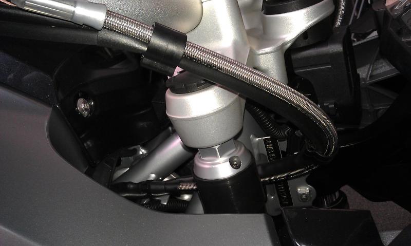

@MOSchwarz, stell doch bitte mal Bilder von der "vorsorglichen Nummer-Sicher-Massnahme" ein, dann sieht man was "exakt" gemacht wurde, danke :-)
Frank
Hier ist schon mal ein Bild vom linkem Standrohr/ Obere Gabelbrücke....so wie ich den :rollleyyes:gestern(als Laie !!) vertanden habe ist unter der Gummimanschette die Kopfhülse/Verschraubung(?) vom Standrohr sternförmig (90°) zu punzen...man wartet nur noch auf das Spezialwerkzeug (?).
Nach Aussage des :rollleyyes:handelt es sich um eine reine Vorsorgemaßnahme auf einen Einzelfall beziehend und nicht um die Behebung eines generellen Mangels.
Alle noch nicht erfolgten Auslieferungen sollen bereits im Werk entsprechend bearbeitet werden. Ebenso wird die Öldruckdrossel am Getriebeausgang (Schutz des Wellendichtringes zum Kardan) bereits ab Werk vorgesehen.

Das Gabelstandrohr-Punzen ist keine Reparatur, sondern eine vorsorgliche Nummer-Sicher-Massnahme.
Die Öldruck-Drossel am Getriebeausgang (zum Schutz des Wellendichtrings zum Kardan) wird im Werk schon seit einigen Wochen montiert. Bereits produzierte Maschinen sind nachgerüstet worden.
Öldruck-Drossel ist Thema Nummer eins, der Enduro Pro-Stecker (fehlende Cockpit-Anzeige für deaktiviertes ASC) Thema Nummer zwei und das Standrohr-Punzen Thema Nummer drei.
