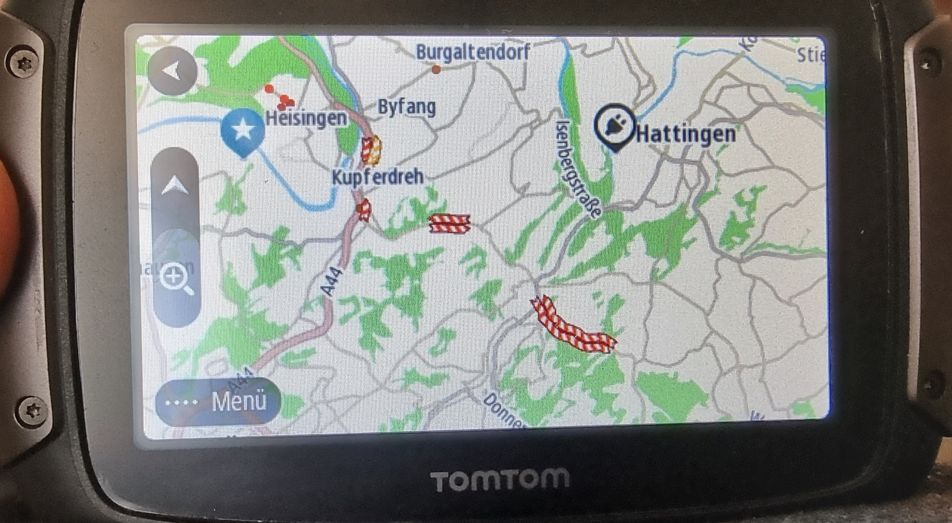

Zu 1, ich habe das und will das. Aktuelle Straßensperrungen und Baustellen sind auch angezeigt.
Wer will kann den integrierten Blitzerwarner mitlaufen lassen. Lifetime inclusive. Darf man nicht. Geht aber mit aktuellsten Daten (online). Du kannst sogar neue Blitzer melden.
Zu 2, Die mydrive App von TomTom wird nicht benötigt. WLAN Hotspot auf dem Handy und TomTom verbinden. Wenn das TomTom Konto aktiv an ist, werden auch alle Touren automatisch importiert.
