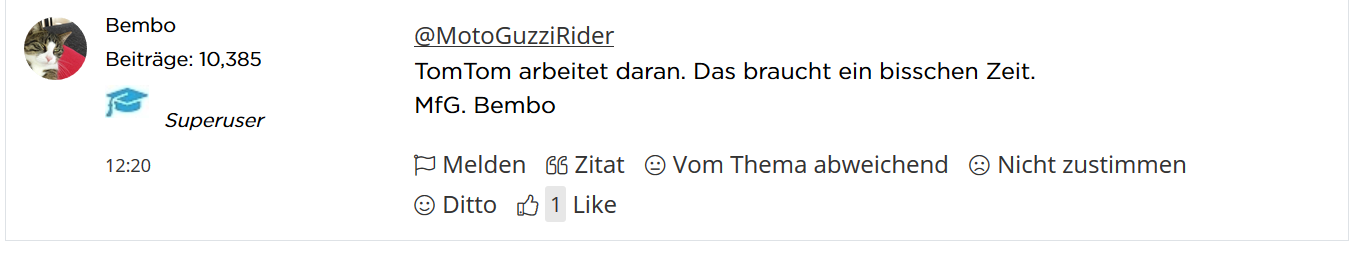

tomtom hat doch angekündigt, dass sie an einem Update arbeiten um das zu lösen! Da würde ich noch warten...

ich hab nur eine End-of-(Service)Life Mitteilung für meine zwei alten Urban Rider von Tomtom bekommen... hmm...
Keine Mitteilung, dass die an einem Fix des Problems arbeiten. Vielleicht kann mir einer so eine Mail mal forwarden an mfp @ jpf . de

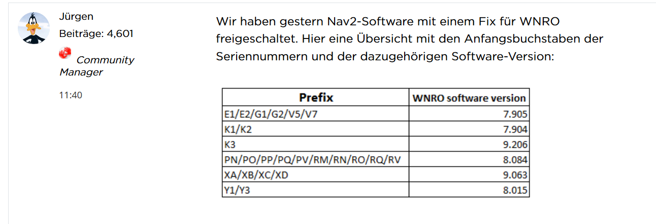

Aber für deinen Rider gab's ja ein update...
häng ihn mal an TT Home...

Hallo Jupp,
schon mal den Link im Beitrag 4 probiert?

Hoerby, alter Fuchs!
Gestern morgen noch in mein Postfach geguckt, ob TT mir über die Aktualisierung eine Nachricht gesendet hat: nada.
Gestern morgen noch an TT Home angeschlossen: Keine Aktualisierungen verfügbar.
Dank deines Hinweises jetzt gerade: 25MB Software "für Ihr Gerät" auf Home verfügbar - und es scheint zu funktionieren :-D
YMMD!! + THX

gleich nach dem Verbinden vom Rider mit TT Home, quasi als Popup.
(ev. mehrmals Verbinden/Trennen...? )
