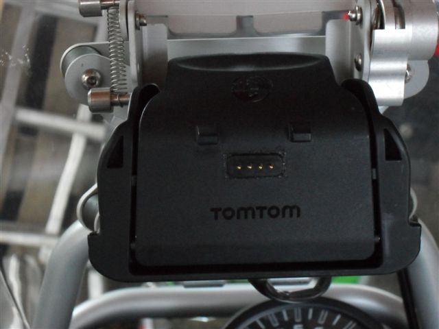

Hi
also ich hab mir die passive Halterung in ne aktive umgebaut,
gibt da ne Anleitung im Netz.
Leider hab ich denn link nimmer.
Hab allerdings die Seite bei mir gespeichert.
Bei Interesse PM mit Mailaddy an mich und ich sende es gerne weiter.
Gruß Jo
Jo46
Jo46
20.05.2011
663
Gundelsheim
R1200 GS TB 5/2011
Hi
Kleiner Nachtrag die Pins werden bei mir nur mit 5 Volt bestromt.
Habe denn Adapter vom KFZ verwendet,
allerdings kmpl. in Schrumpfschlauch versteckt,angeschlossen ans Licht,
und zur Sicherheit noch nen versteckten Schalter sowie natürlich ne Sicherung.
Habe auch keinen Stecker sondern die Kabel direckt an die Pins gelötet,
anschließend alles mit Heißkleber fixiert.
Gruß Jo

Imho müsste im "leeren" passiv halter genug platz sein für die komplette 12v-5v elektronik, so dass man unten z.b. per 3.5 mm klinke direkt mit 12v rein könnte (und evtl schalter noch ins gehäuse)
mfg

Hi
Ich hab mich halt gefragt für was brauche ich einen Stecker im Gehäuse
wenn der Halter eh festgeschraubt ist und das Kabel mit Binder fixiert ist.
Da macht ein Stecker für mich keinen Sinn.
Aber täusch Dich nicht,sooooviel Platz ist da nicht.
