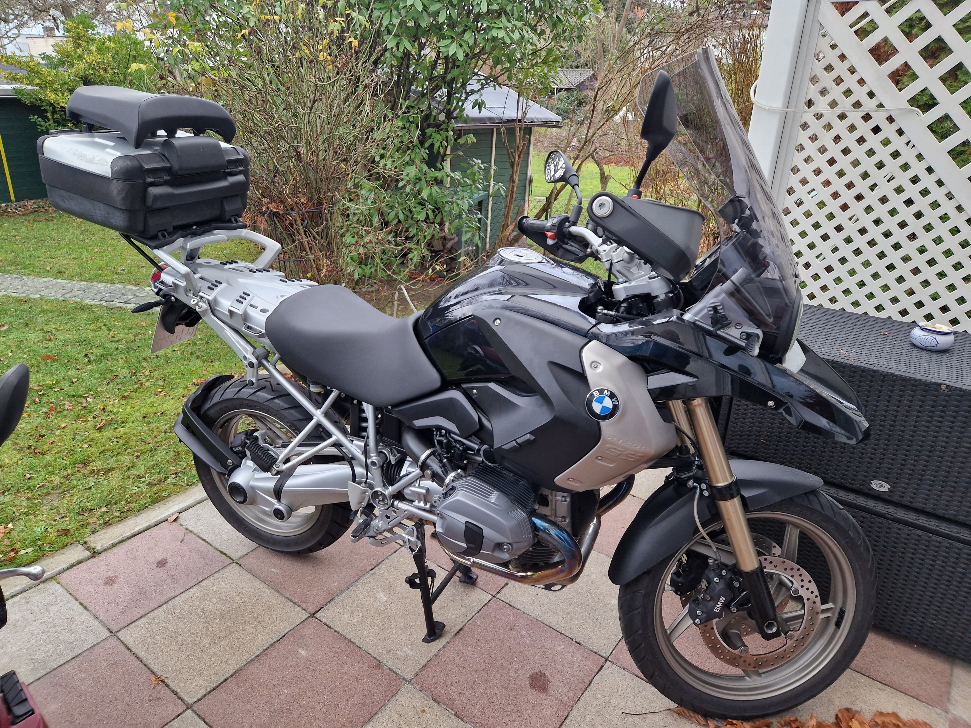

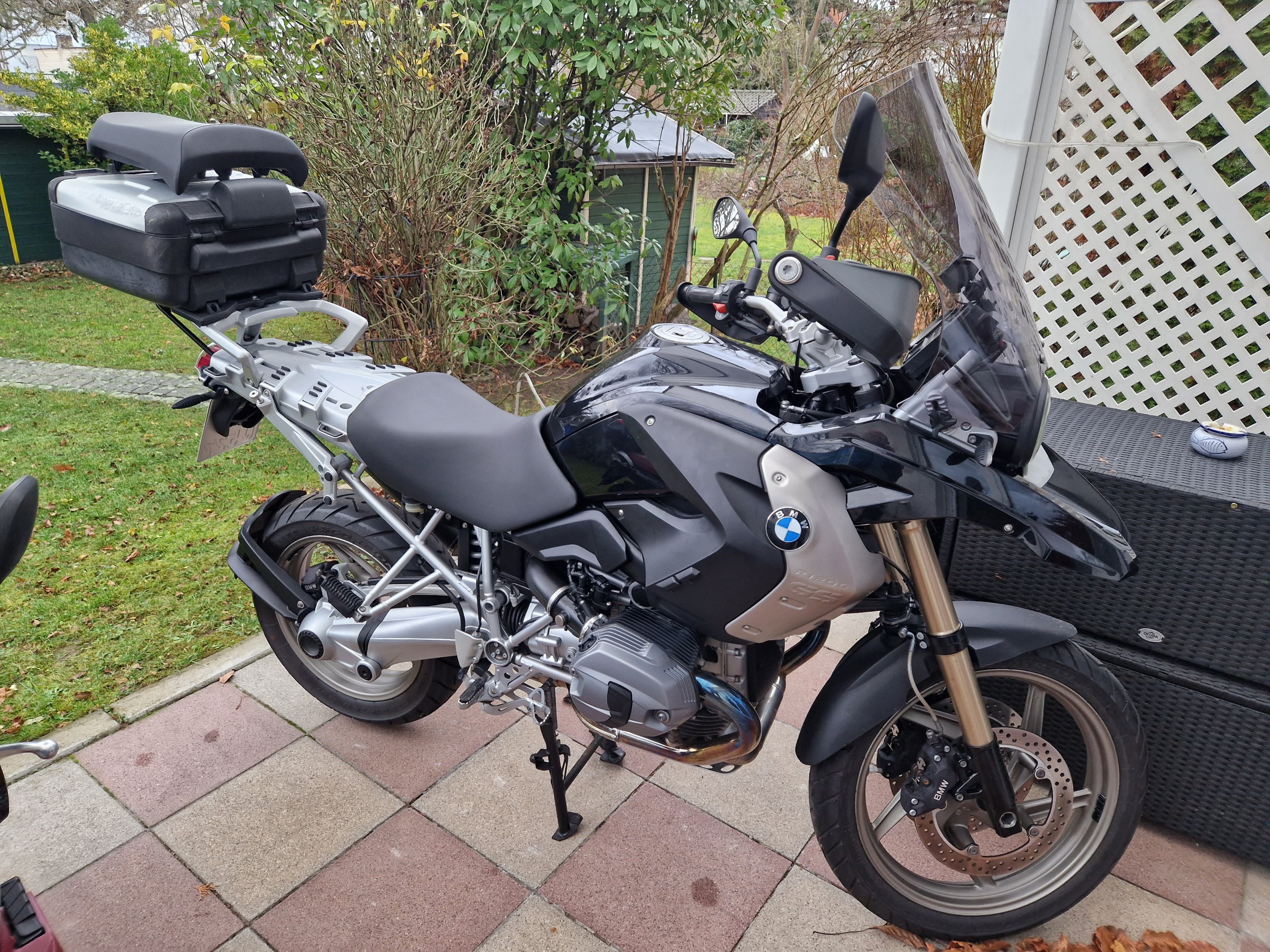

Vielleicht noch ein paar Infos. Körpergröße 187 cm bei ca. 82 Kg Gewicht. Bekleidung: Mohawk Jacke und Hose.
Keine Koffer, nur ein BMW Topcase. Puig Windschild.
…allein dadurch hat das Mopped schon mal eine Aerodynamik wie eine Ritterburg…
Ich würde das Topcase mal demontieren und die Scheibe, falls verstellbar, auf die unterste Position einjustieren.
Wichtig auch der Hinweis von Larsi.
Manche altersschwache Spritpumpe kann schon mal die Leistung einschränken.
Dies kann bei längeren Vollgasorgien für derbe Motorschäden sorgen.
Viel Erfolg weiterhin

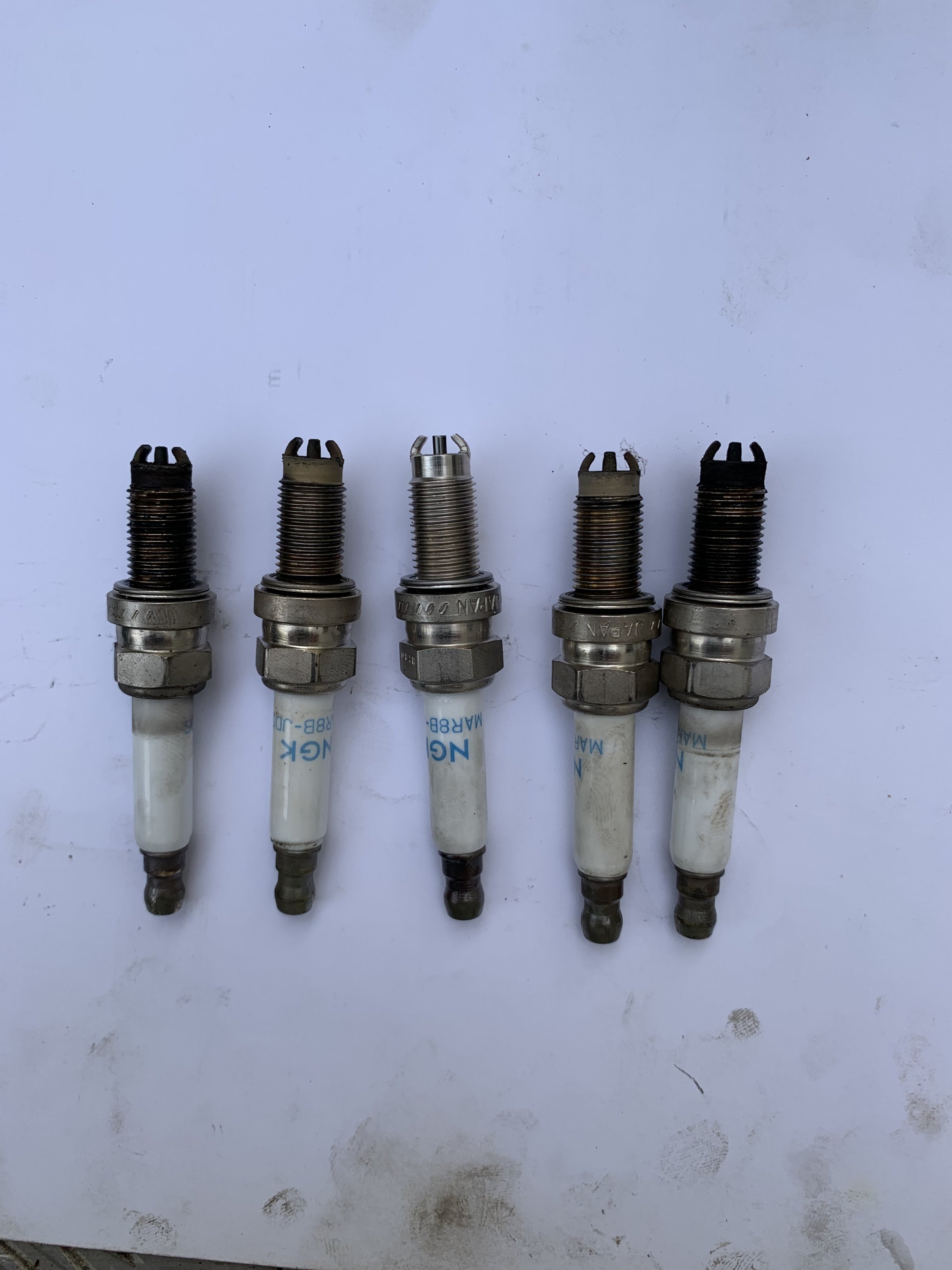

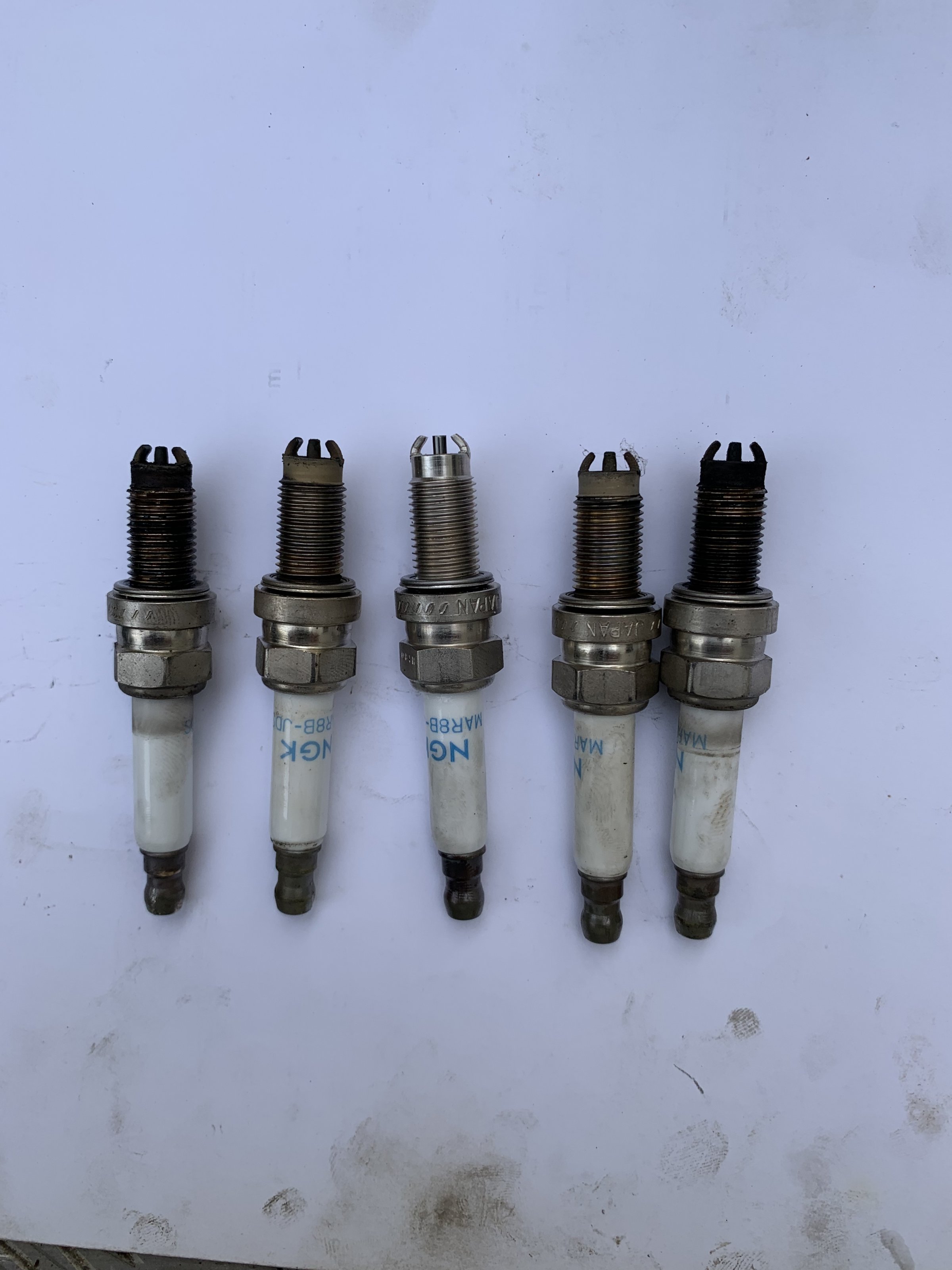

Man könnte sich auch erstmal das Kerzenbild der Hauptkerzen anschauen.
Sind die nicht schneeweiß, kann man schon fast davon ausgehen, dass die Spritversorgung in Ordnung ist.
Gruss,
maxquer
die sind in Serie immer mehr oder weniger schneeweiß, und bis der die dann rausmacht ist nicht mehr Vollgas gesehen sondern Abfahrt runter oder Parkplatz, für mich nicht verwertbar.
Ohne eine Messung des Kraftstoffdruckes Rücklaufmenge bei Vollgas oder Genaues Lamda ist das alles Verrmutung.
Scheibe und Auspuff auf Original und 2 x fahren. wer schweißt sich ein Gewinde ein und hat ein Innovate mit Breitband?

Meine Hauptkerzen sind nicht schneeweiß, sondern rehbraun, wie sich das gehört:
Dass das keine wissenschaftliche Auswertung ist, ist mir schon klar, aber es zeigt Tendenzen auf.

indem sie Bleihaltiges Benzin fuhren das die Kerzenfarbe aussagefähig macht.
Ich glaube dir einfach nicht, dass du diese dunkle Kerzenfarbe direkt nach einer Vollgasfahrt und dann Killschalter rausgemacht hast.

ich habe nicht gesagt, dass man an der Kerzenfarbe nichts erkennt. bitte nichts reininterpretieren.
Eine dunkel ausgebaute Kerze kann dennoch mit Vollgas zu heiß gefahren und mit Spritmangel viel zu hell werden, ohne dass man das am Alltagskerzenbild schon garnicht im Winter sieht.
Du zeigst alte ausgebaute Kerzen, die du für gut braun hältst und unterstellst, das das was mit der Vollgas Kerzenfarbe zu tun hat. Zu meinem Einwurf dass ich dir nicht glaube, dass die Kerze direkt nach Vollgas ausgebaut wurde sagst du lieber nichts.
Vollgaskerzenfarben kann man nur bei alten Kerzen mit Belag beurteilen oder früher mit Bleihaltigen Benzin gefahrene, die entsprechend verbrannte Blei Rückstände hatten. Damals musste man als Mechaniker an der Kerzenfarbe versuchen zu beurteilen, weil man gar keine Lambdasonden kannte nur CO Abgasmesser.
Oder Colour Tune Glaskerzen, wo man die Verbrennungsfarbe sah. Ich hab noch 2 im Keller.
Geschenkt ? gerne . Ich messe den Benzindruck, obwohl ich denke es auch so beurteilen zu können.
Ein aktuelles R1200GS Motorrad kam mit müdem Motor bei der Probefahrt, Benzindruck war bei der Messung nicht ausreichend, eine billige Ebaypumpe war auch nicht besser.. Meine hatte 6 Bar Druck, ohne Regler.. Ich prüfe jede Pumpe bevor sie rausgeht.

Für die Zündkerzenbeurteilung benötigt man 30-50 km Vollgasfahrt und dann mit Killschalter aus, ausrollen, rausschrauben.
