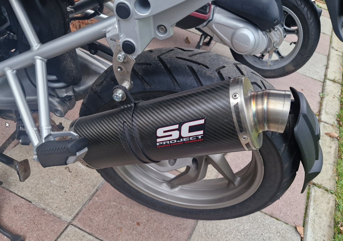

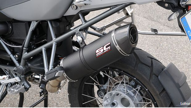

Bild Nr. 1 zeigt den von der Zeitschrift Motorrad getesteten Auspuff. Im Bild Nr. 2 ist der an meiner GS verbaute Endtopf zu sehen. Schon ein Unterschied, oder?

Wäre es denn theoretisch möglich, dass die Klappensteuerung nicht richtig funktioniert und das einen Einfluss auf die Höchstgeschwindigkeit hat?

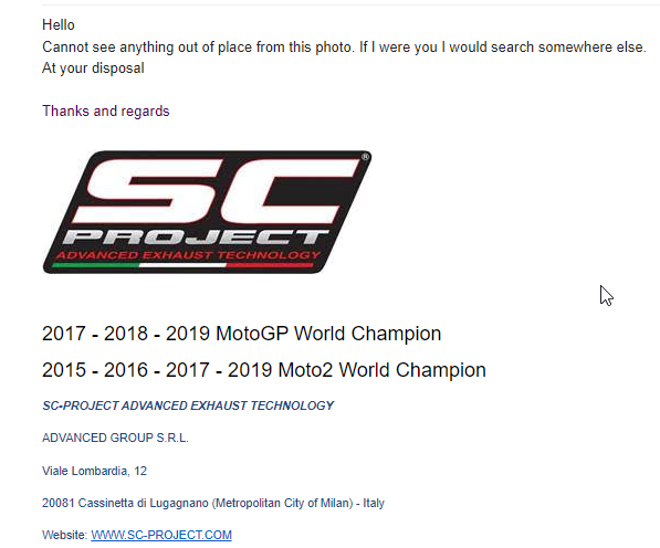

Hier die Antwort von SC Project auf meine Anfrage bezüglich der geringen Höchstgeschwindigkeit. Ich hatte auch ein Bild meines Auspuffs beigefügt:
Normalerweise ist die Klappe immer offen und nur in bestimmten Fahrzyklen geschlossen.
Insofern gammelt sie eigentlich auch immer nur offen fest.
Ist deine Klappe denn gängig? Bowdenzüge aushängen und mit der Hand mal versuchen, ob die Klappe sich bewegt. Wenn nicht einfach das Auspuffendrohr abziehen und nachschauen.
Theoretisch kann sie natürlich auch geschlossen festgammeln, aber eher unwahrscheinlich.
