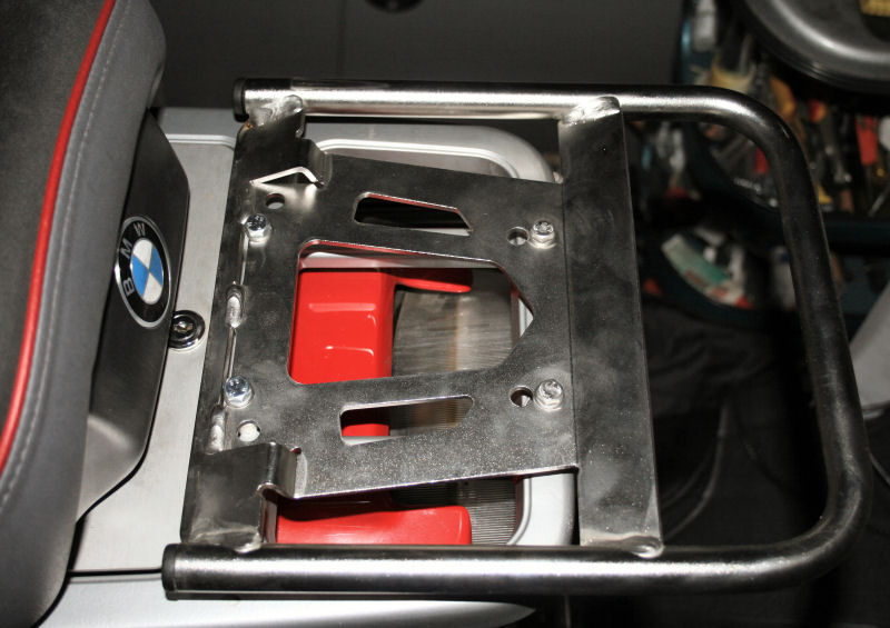

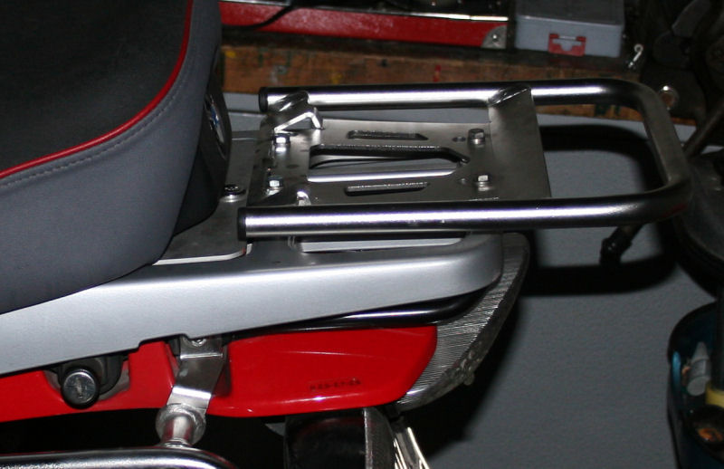

Hallo Locky,
ich habs geschafft als Anhang zwei Fotos von der Platte.
Die Löcher müssen ziemlich genau gebohrt werden das nicht viel Platz ist oder der Deckel vom Werkzeugfach nicht mehr auf geht.
Auserdem hab ich noch Abstandhalter drunter gemacht aber 5mm müste eigentlich auch reichen.
Ich hab die Löcher von einer H&B Platte kopiert.

Hallo Locky,

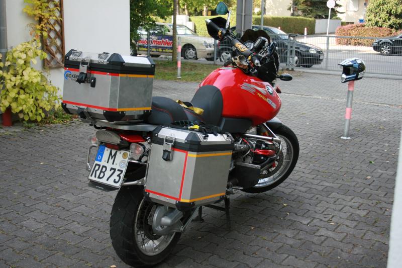

Hallo zusammen,
ich hab es geschafft das 800er-Topcase auf meine 1150er zu montieren.
Fotos hab ich auch schon gemacht, aber da steht immer noch, dass es mir nicht erlaubt ist, Anhänge hochzuladen.

klar machen die das :)
so hier mal die Bilder von Michis Topcaseadaption
