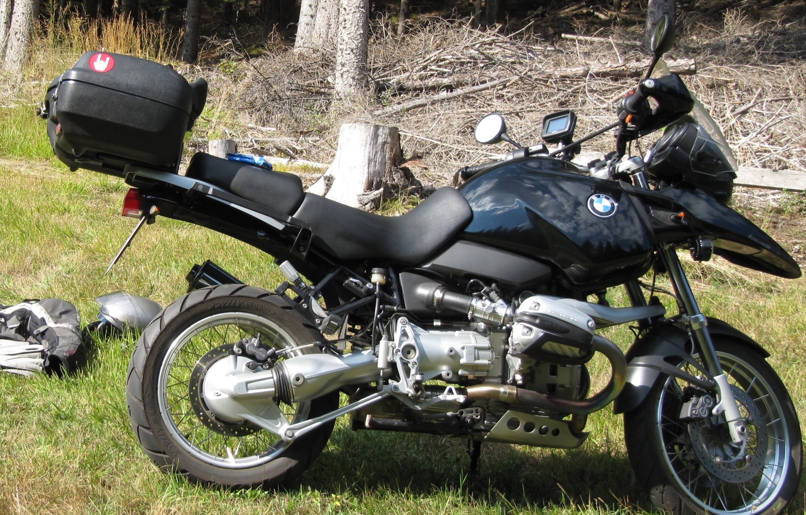

So sieht ein Hepco&Becker Junior auf einer 1150er aus.
Inzwischen fahr ich´s auf meiner 1200er TB
