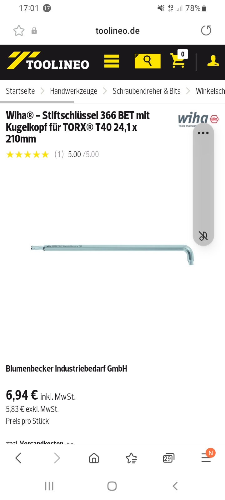

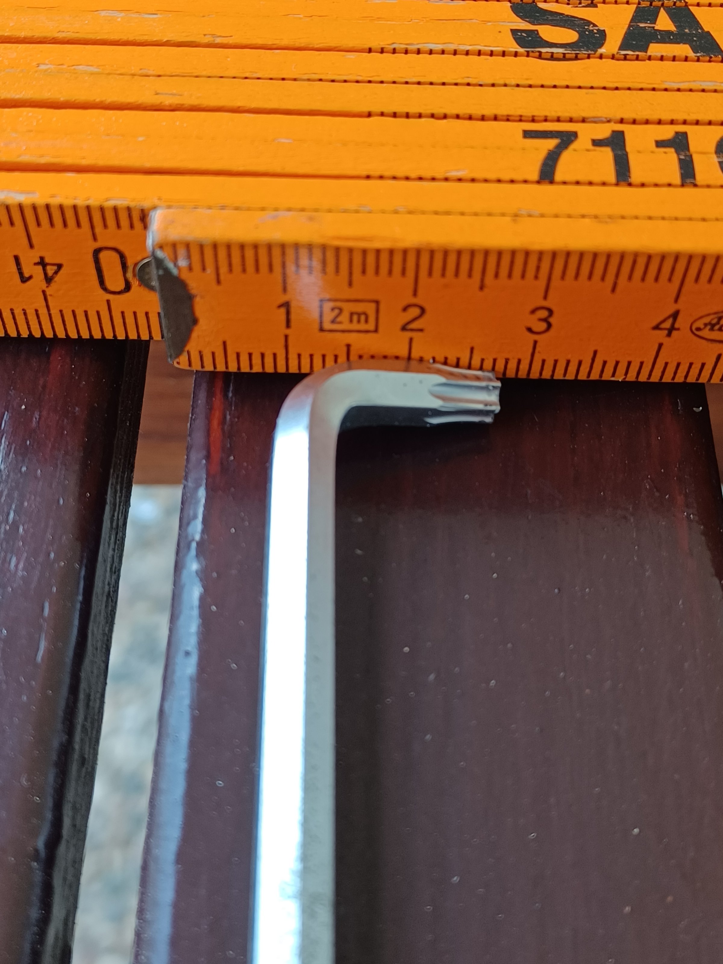

Gast29174
Meiner ist kürzer

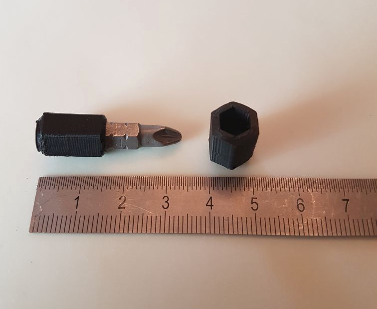

OT: Ich hab mir da übrigens letztens was gebastelt, bzw. gedruckt:
Ein paar Bithalterlein.
Klar, damit kriegt man keine Schraube gelöst oder festgezogen, aber an die dämliche Verstellschraube am Vergaser meiner DR250S komme ich jetzt brauchbar dran, und wenn es irgendwo verwinkelt versteckt eingebaute Schrauben erst mal locker einzudrehen gilt, oder wenn man sie endlich wenigstens gelöst hat und nun rausdrehen muss, kann sowas helfen.
Warum nicht nur den Bit alleine: oftmals kriege ich mit den 1/4" doch nicht die nötige Kraft hin, oder die Dinger flutschen mir schlicht aus den Fingern.
So, mit 10 mm Sechskant aussen, kriegt man ein paar Sachen bewegt, und riesig lange sind die Teile auch nicht.
Probiern' wir mal.
