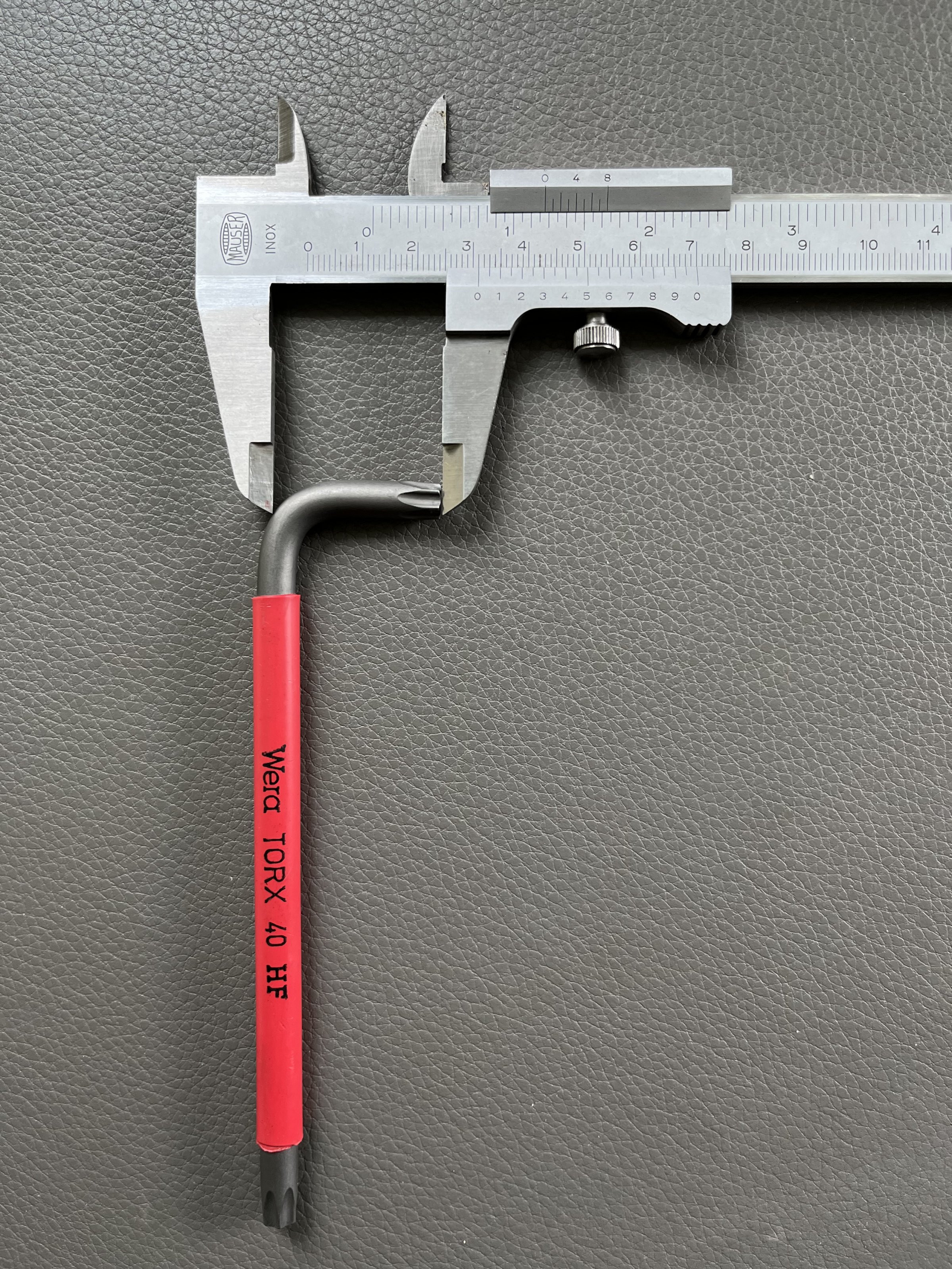

Mein TX40 Winkelschlüssel hat eine Kopflänge von 31mm. Gibt es die auch kürzer?

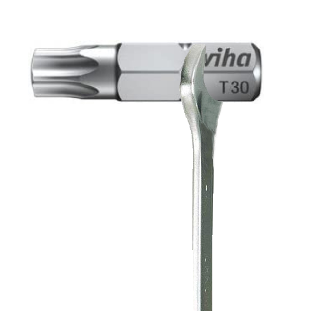

Du kannst einen Biteinsatz nehmen und den dann mit einem angesetzten Gabel- oder Ringschlüssel verwenden.
In etwa so:

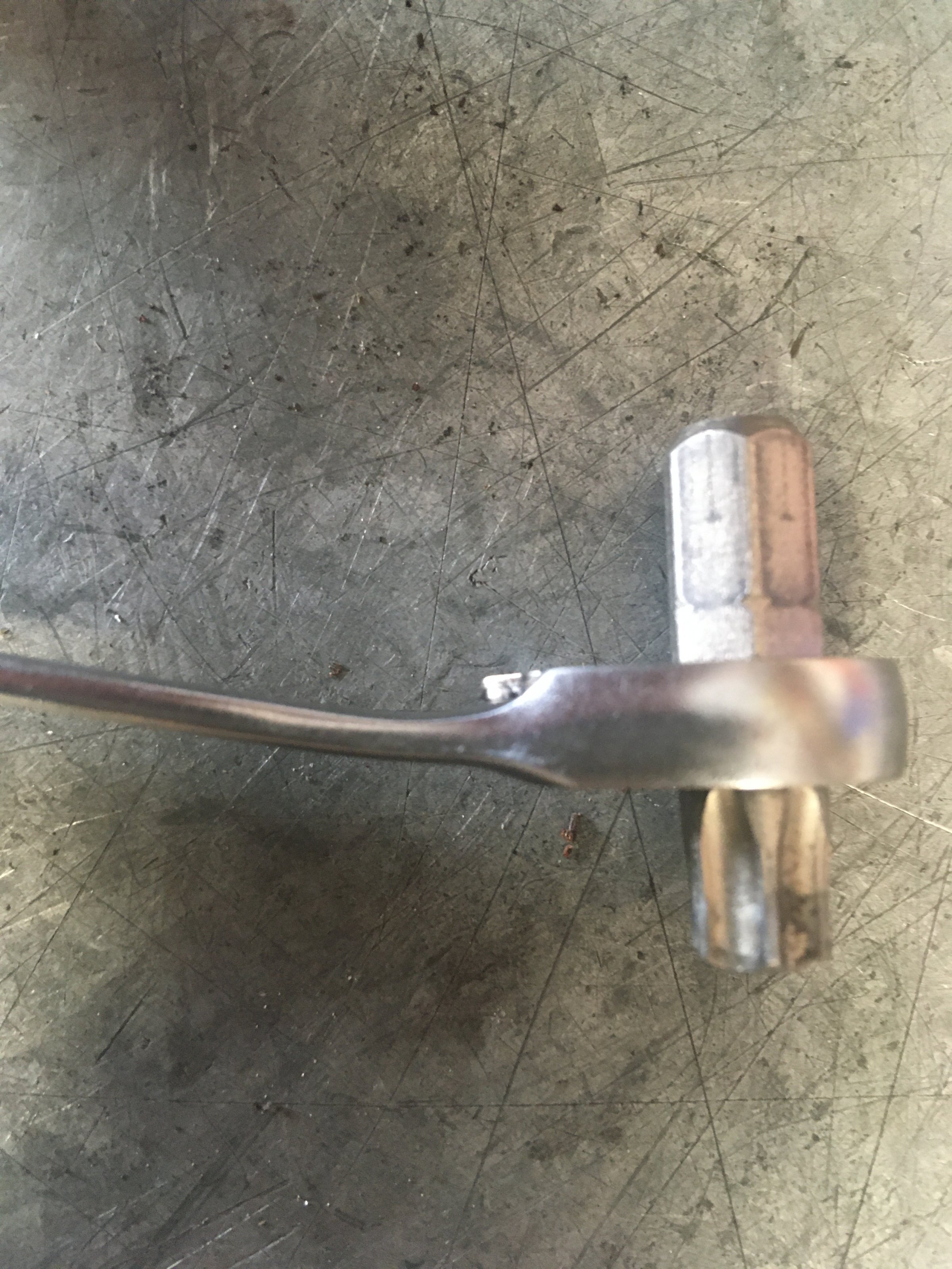

Genau so - aber mit einem Ringabelschlüssel - wollte ich die extrem festgezogene und gesicherte Schraube hinter dem Auspufftopf angenommen damit ich das Outback Mototek Rack montieren konnte.
Dazu hab ich aber zu bemerken das mit dieser Technik nicht viel Kraft angewendet werden kann da sich der Bit verkantet und der Schraubenschlüssel zu klein ist. Bevor ich den Torx Kopf der Schraube ganz ausgedreht habe, habe ich dann doch den Auspufftopf abgemacht und eine Rätsche benutzt.
Das Problem tritt nur auf bei sehr festgezogenen Schrauben die noch an einer blöden Position sind wo der Bit mit Ringschlüssel nicht gut/gerade eingesetzt werden kann.
Daher Vorsicht mit dieser Technik.
Bei Schrauben die nicht sehr festgezogen oder/und mit Loctite gesichert sind ist es eine gute und übliche Praxis einen Bit und einen (Ring)Gabelschlüssel zu benutzen.

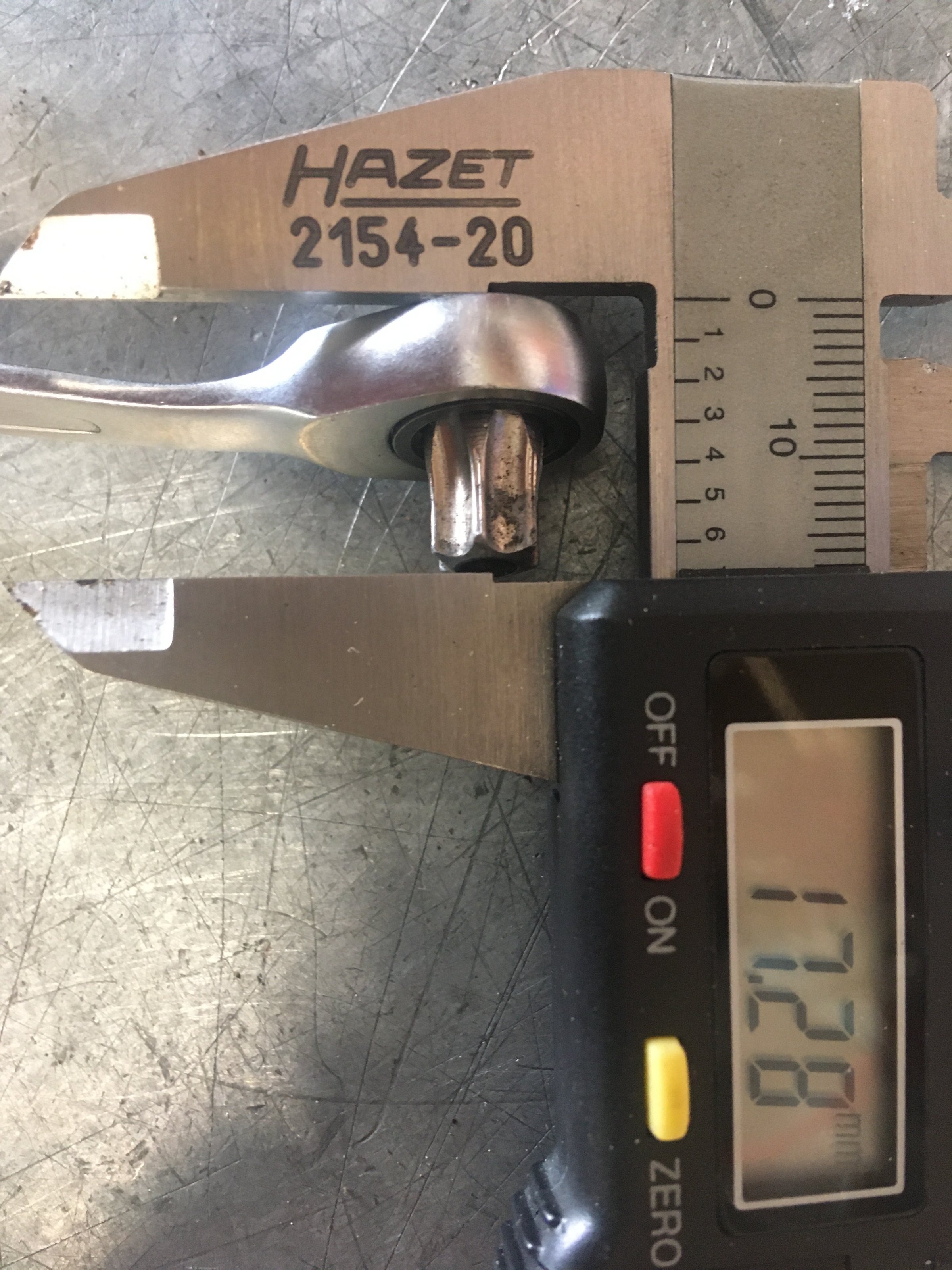

Da bräuchte man eben zusätzlich zum Standardbit noch einen 1/4" Gabel/Ringschlüssel, am besten noch keinen in Spielzeuglänge, sondern etwas länger.
Die üblichen 6-7 mm sind typischerweise 1. zu kurz und 2. passen sie eh nicht..
Andere Lösung, hat man aber auch nicht immer im Handvorrat: 8 mm Bits (5/16"), da passen dann wenigstens metrische Schlüssel.

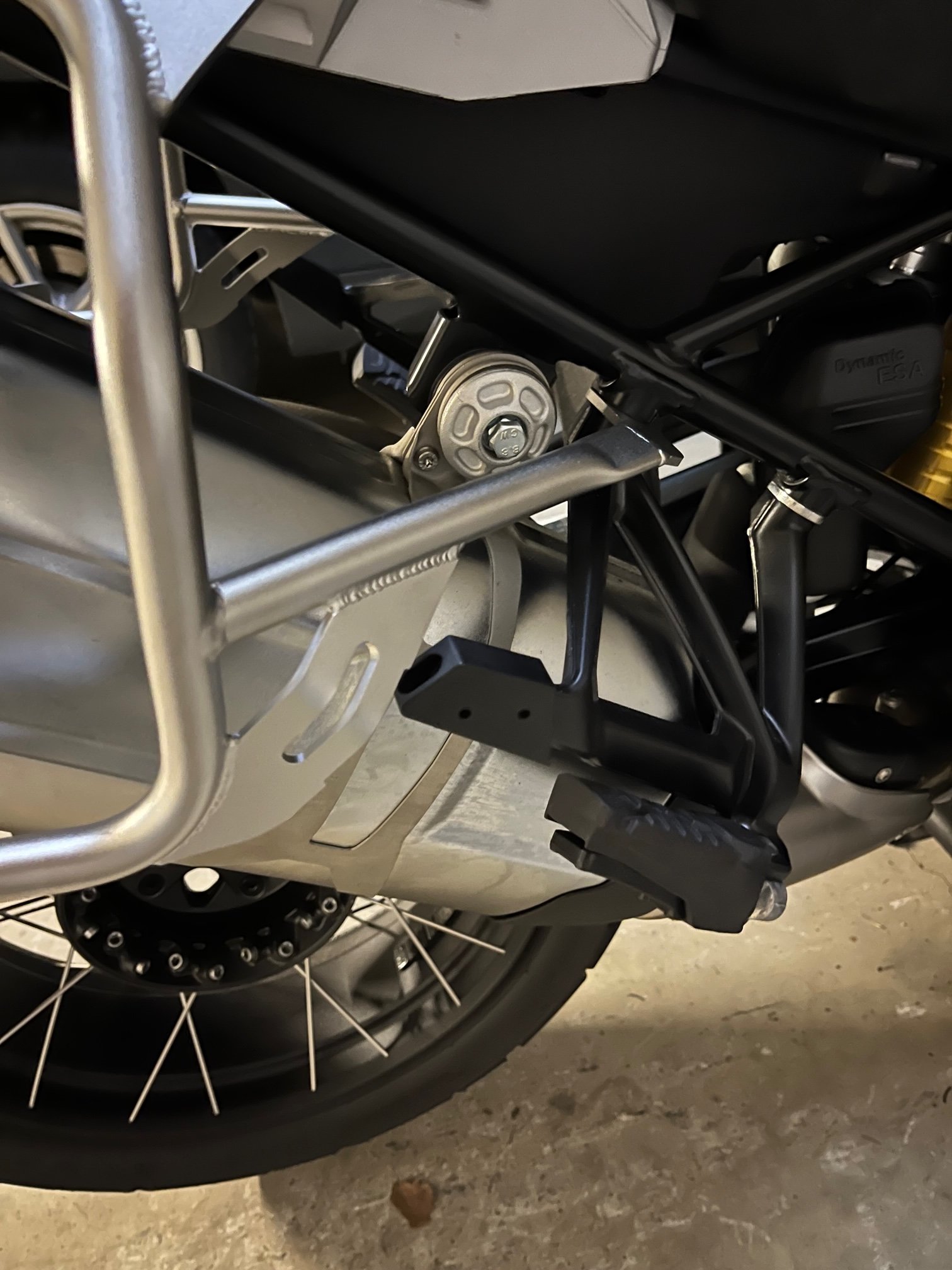

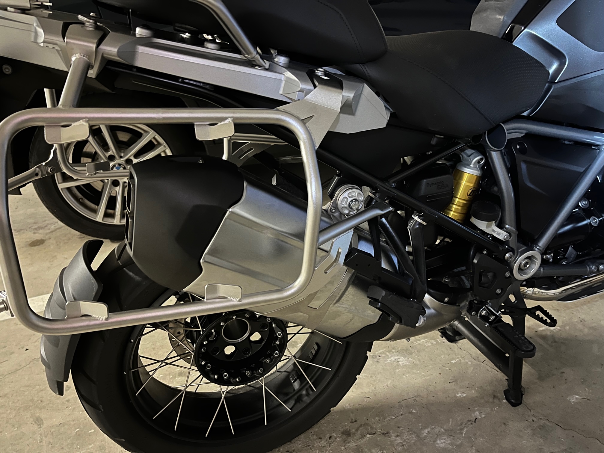

Danke erst einmal für alle Tipps. Leider habe ich kein Schweißgerät. Sonst wäre auch der Hinweis prima.
Mir geht es nicht darum, die Schrauben der Sozius-Fussrasten ohne Demontage der ESD zu lösen. Ich denke, dass es tatsächlich besser und schneller ist, den ESD zu entfernen.
Ich habe allerdings jetzt den Kofferträger von Apduro angebaut, der im Bereich der Verstrebung zu den Fußrasten etwas anders gefertigt ist, als der Originale von BMW. Wie auf dem Bild zu sehen ist, sitzt eine Strebe direkt vor der oberen Verschraubung des ESD. Meine Idee war, daß ich einen verkürzten Winkelschlüssen besser an die Standard-Torx ansetzen kann. Der von KJB (#4) verlinkte Schlüssel hat laut Datenblatt 24,1mm. Könnte also passen, ist aber erst in ein paar Wochen lieferbar. Ich habe mir jetzt erst einmal mit einer 8,8er Maschinenschraube geholfen. Auf die kann ich einen 13er Schlüssel setzen. Musste dazu allerdings noch eine weitere Mutter hinterlegen. sonst würde die Schraube nicht weit genug heraus schauen.

Sieht auf dem Bild (könnte täuschen) aus als wenn man da eine Inbusschraube mit einem Kugelkopf-Inbusschlüssel eindrehen könnte - so als Alternative

Könnte funktionieren. Aber nur bis kurz vor fest. Zum Festziehen braucht es ein Werkzeug, dass man vernünftig mit passendem Winkel ansetzen kann. Der oben verlinkte Torx-Schlüssen von Wiha hat übrigens am langen Ende auch einen Kugelkopf.
