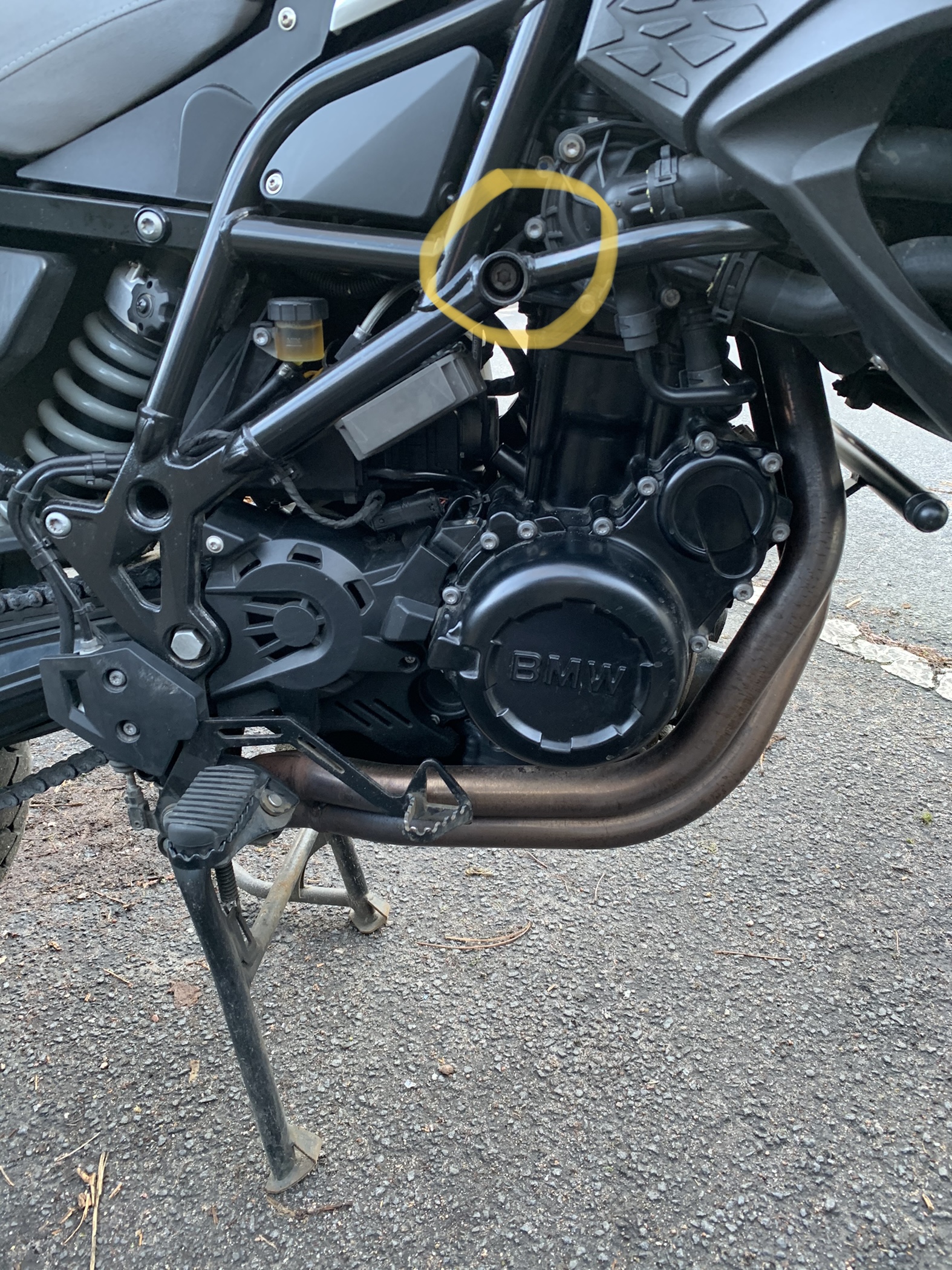

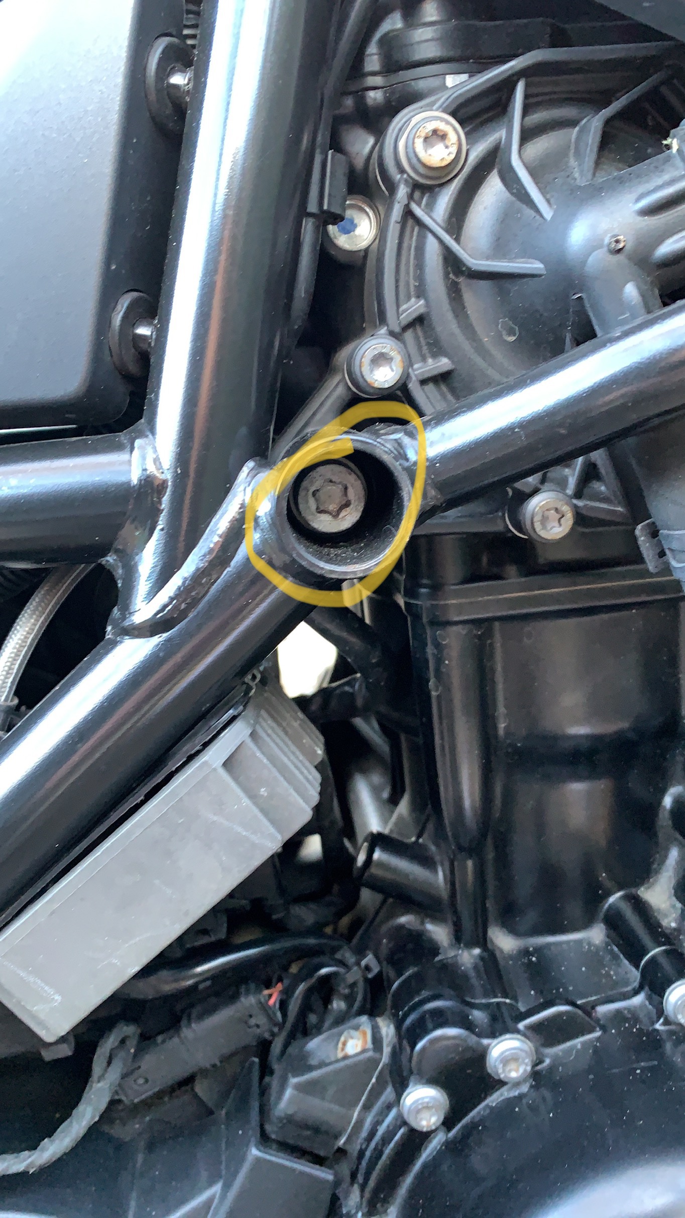

weiß u.U. jemand welche Torxgröße der Schraubenkopf unter dem schwarzen Stopfen am Rahmen der F800 GS hat (rechts und links)? Ich wollte gestern meine neuen Sturzbügel anbauen, habe aber keinen entsprechenden Bit zur Hand gehabt. Torx in der Größe ist denke ich eher selten. Möchte aber auch nicht mit einem breiten Schlitzschraubenzieher herumdilettieren ;-)
Fotos anbei! Ist doch Torx, oder? :-P

Weisst Du welche Größe die Schraube hat?
M8, M10?
Das ist jetzt nichts seltenes...
Torx
Gast 57915
28.11.2020
1.423
Mit einem Schraubezieher wird das nichts.
Bitkästen enthalten eigentlich immer die nötigen Größen. Schaut nach 40 oder 45 aus.
Die Schraube hat für ein TX wenig sichtbares (Zahn) Profil.

Laut Ersatzteilliste M10X40-8.8-ZNS3. Auch die Anbauanleitung der Crashbars spricht von M10.
Aber das verrät mir noch nicht den Schraubenkopf. Oder übersehe ich was? :)

Ich gehe mal raus und schaue nach, meine aber es ist TX55....Torx in der Größe ist übrigens nicht selten. M8 hätte TX40 bis 45, M10 meist TX55.

Sehr nett, danke für eure ganzen Antworten. Das ist ja phantastisch, wie schnell einem hier geholfen wird. Wenn ich mir TX30 anschaue (da hört mein Kasten leider auf) würde ich auch mit etwas jenseits der TX50 rechnen! ;)

...doch - in dem Link oben ist eine Tabelle, der Schraubenkopf ist i.d.R. abhängig vom Gewindedurchmesser.
M10 ist dann i.d.R. T50 so wie @Rizzelrotzer es auch bestätigt.
Die Schraube könnte / dürfte gesichert sein, bisserl Wärme und / oder gutes Werkzeug braucht es da.

TX50 wurde ja schon bestätigt. Ich hatte Bedenken, meine Sturzbügel an die Motorhalteschrauben zu setzen (wegen der Belastung von Rahmen und Gewinde im Motorblock, wenn der Bügel tatsächlich mal einen Sturz abfangen muss). Alternativ habe ich deshalb eine Lenkerklemmung vom Fahrrad angepasst und im relativ langen Loch des Rahmens verkeilt (22er glaube ich), sitzt richtig fest.

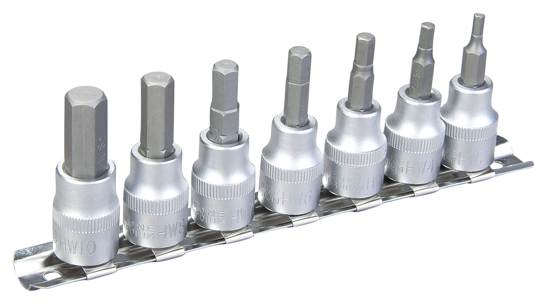

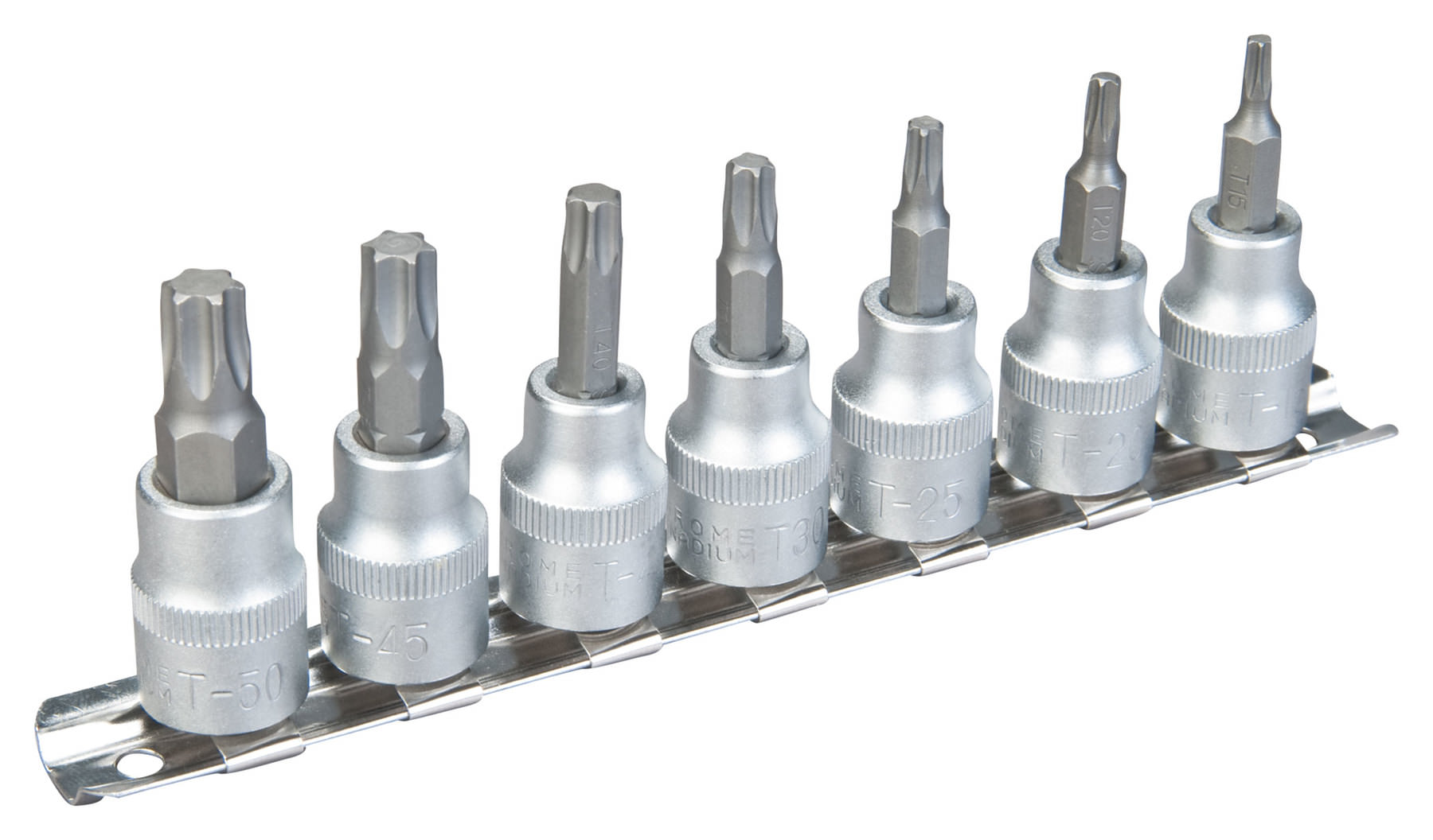

Meine Empfehlung wäre das
Rothewald Stecknusseinsatz-Set 3/8", 7-teilig von Tante Louise
STERN: T15-T50
Innensechskant metrisch
Das Ganze jeweils für 10 Taler
Gast 57915
28.11.2020
1.423
Rothewald ist China.....zumal die Torxe bei 50 aufhören, für die Boxer-GS benötigt man auch größere (weiß nicht ,ob an der 800er auch größere nötig sind).
