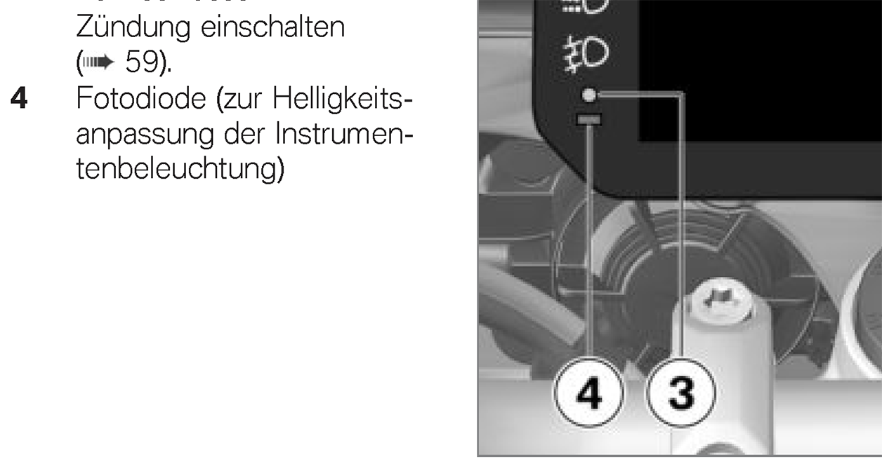

Hallo superolli,
und das Connectivity .............. strahlt in unglaublicher Gelassenheit weiterhin dauerhaft hell.
Das TFT hat aber laut Handbuch S. 18 einen Sensor:
4 - Fotodiode (zur Helligkeitsanpassung
der Instrumentenbeleuchtung)
Schonmal getestet was passiert wenn Du diesen abdeckst?
Wenn sich dann nichts tut wäre entweder was defekt oder die Funktion ausgeschaltet oder nicht richtig eingestellt (häufig kann man die Helligkeiten ja getrennt einstellen) habe im Handbuch aber nichts zu Thema gelesen.
Eric
[Tante Edit sagt] Helligkeit einstellen - leider nicht näher ausgeführt - Kapitel 5 S.107 im GSA Handbuch

Danke. Werde ich mal prüfen. Vielleicht ist das Ding defekt oder ich habe etwas falsch eingestellt. Werde mich melden.

Ergebnis der Prüfung:
Der Helligkeitssensor links unten am TFT regelt Navibeleuchtung, Umschaltung Tagfahrlicht und die TFT-Helligkeit (Letztere etwas träger).
Meine Helligkeit stand bei 60%. Ich habe auf 40% eingestellt und werde mal versuchen, ob damit das Navi des Nachts weniger "überstrahlt" wird und trotzdem noch bei Sonne alles sichtbar bleibt.
