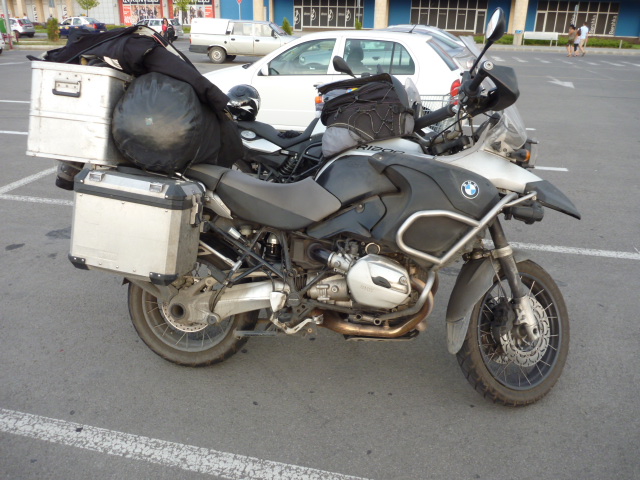

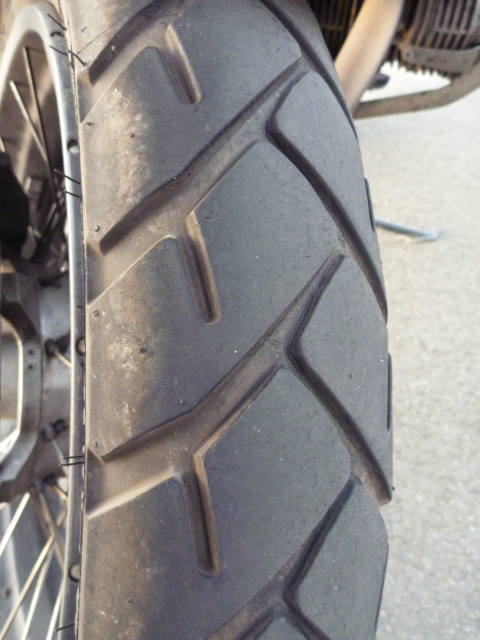

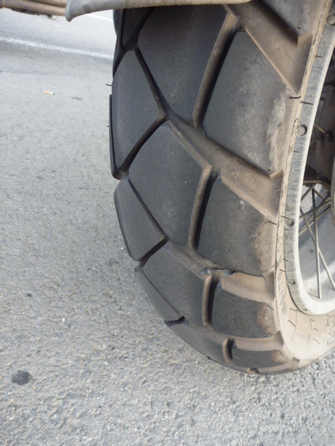

Einfach mal unkommentiert Bilder vom Ur-Tourance mit 10 300 km. Davon waren die ersten 1500 km hauptsächlich auf der Hausstrecke, also nur Kurven, dann 8 500 km von einer Tour nach Wolgograd in Rußland, das waren eigentlich mit Ausnahme zwei mal durch Rumänien (Hin- und Rückweg) eigentlich alles Autobahnkilometer. Die Geschwindigkeiten betrugen maximal 130 km/h, dafür war das Mopped aber auch schwerst beladen, der Fahrer hat noch mal 2 Zentner.
Die mit einer digitalen Schieblehre von ALDI gemessenen (Rest-) Profiltiefen:
Vorne 3,6 mm in der Mitte und 4,6 mm ungefähr 2 cm vom Rand weg
Hinten 5,6 mm in der Mitte und 6,3 mm ca. 2 cm vom Rand weg gemessen.
Luftdruck habe ich die BMW Empfehlungen 2,2/2,5 und bei der Tour 2,5/2,9
Was mach ich nur falsch. :confused:
Ich hatte auch den Ur-Tourance auf meiner 650 Dakar, leider war er nach 5200 km abgefahren.
Gut, bei mir ist es hinten nur ein 130er, Luftdruck V 2,2 / H 2,4.
Bin nur Landstraße im Harz, WBL und Erzgebirge gefahren.
Reißen meine schwindelerregenden 50 PS tatsächlich soviel mehr am Hinterrad als bei einer R11XX/1200er ? :cool:
nee, aber volle Beladung verringert den Reifenverschleiß durch verringerten Schlupf und gleichmäßigere Fahrweise - jedenfalls bei mir. Außerdem ist nicht jeder so ein toller Fahrer wie Du.
