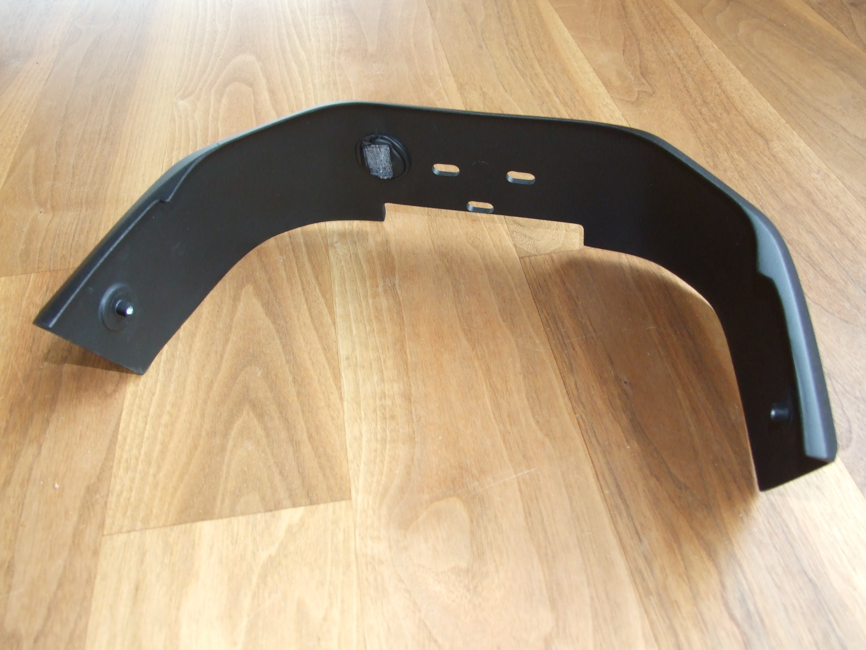

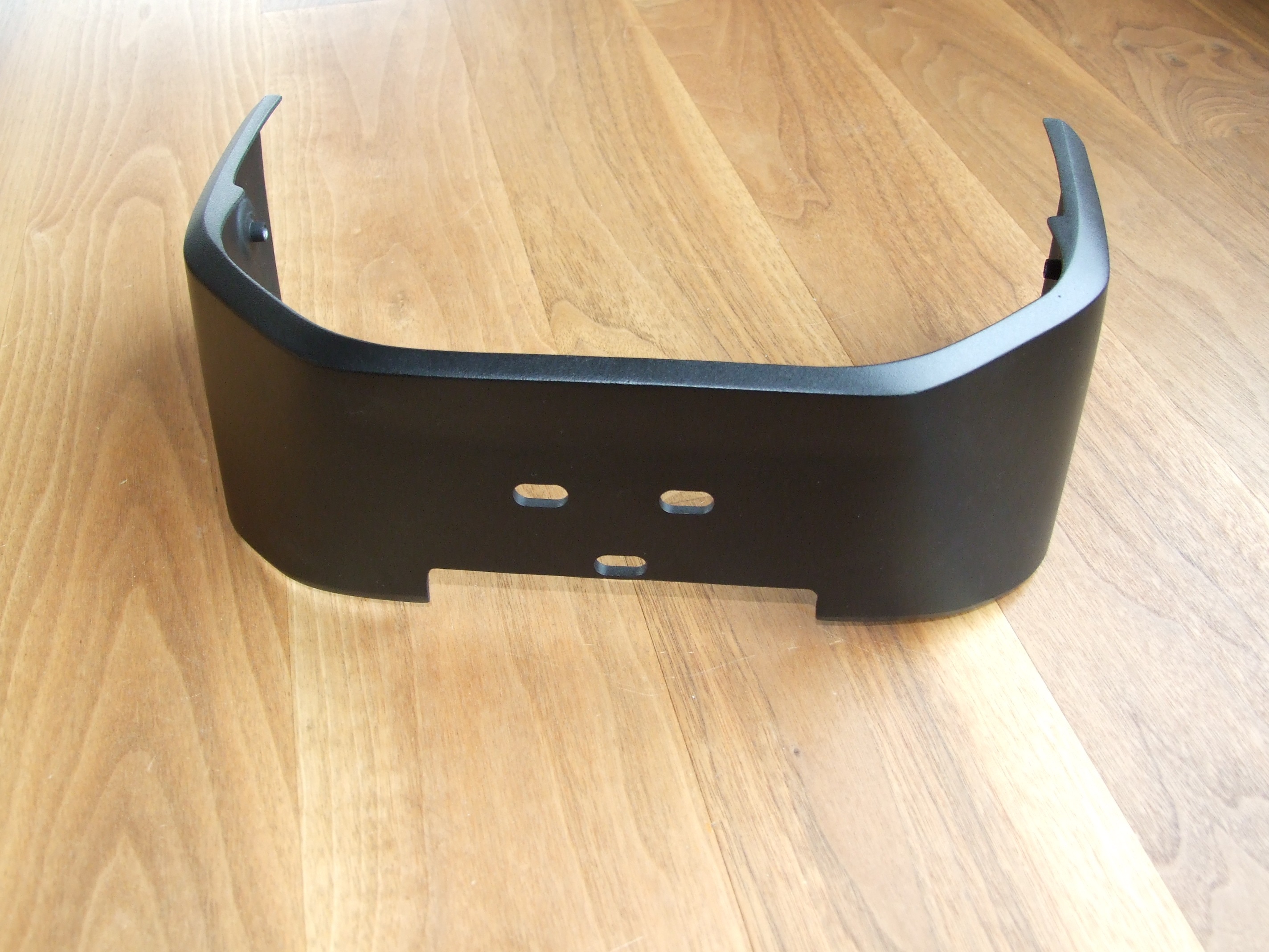

Hallo zusammen.
Habe gerade eben eine Austauschverkleidung für meine Desierto 3 an der 1150er bekommen. Nur war da diesmal ein Teil dabei was ich überhaupt nicht zuordnen kann. Ist da bei TT was in den Karton gerutscht was da eigentlich nicht hin gehört, oder ist an dem aktuellen Modell was anders?? :confused::confused:
Gruß,
Stefan
mash71
mash71
14.01.2012
132
Nackenheim
GSA LC
Hi Paladin,
hast Du eventuell eine Desierto für ne 1200er bekommen?
Oder anders gefragt, gibt es die D3 überhaupt für die 1150?
Das Teil jedenfalls umschliesst bei der 1200er den Bügel hinterm Cockpit,
an dem normalerweise die Originalscheibe fixiert wird.
Das Teil ist wichtig. Darüber wird die Halteplatte der D3 verschraubt. (die 2 Löcher auf dem Bild)
Gruss
Mash
Paladin124
Paladin124
14.06.2007
640
Augsburg
R1200GS Rallye
Hi Mash.
Nenee, ich bin mir schon sicher dass meine 1150er ne D3 hatte und auch wieder bekommen hat :cool:. Nur war eben die erste Version gerissen, worauf mir TT die neue im Austausch geschickt hat. Da war besagtes Teil dabei, dachte mir aber schon dass das wohl "reingefallen" ist und eigentlich nicht dazugehört.
Problem bei der jetzigen Version ist nur dass ich das Ding nicht montiert bekomme. Da ist dermaßen Spannung drauf dass ich die Maske nicht mit den Haltern unten verschraubt bekomme. Mal sehen, vielleicht muß ich kommende Woche tatsächlich mal mit der Q nach MUC zu TT fahren und das Problem schildern, per Telefon kamen wir bisher leider nicht weiter.
Danke aber für den Hinweis zu dem gesuchten Teil!
Gruß,
Stefan
