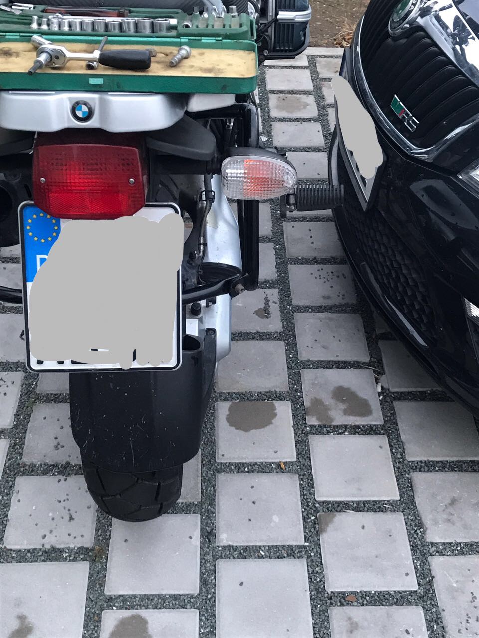

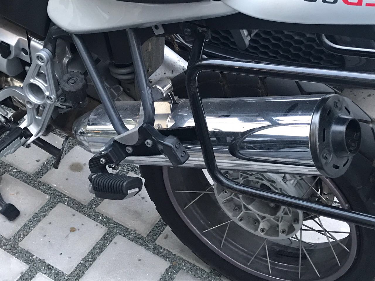

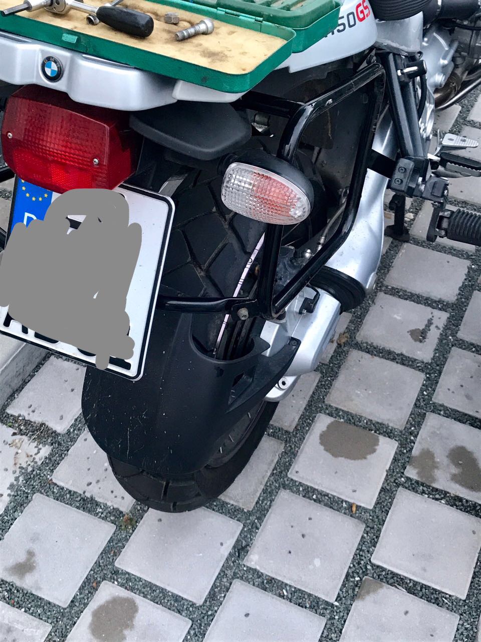

Hallo Zusammen, da es bei Touratech selbst keine Kofferträger mehr für die 1150 GSA gibt habe ich nun gebraucht welche erstanden und wollte mir die Koffer von Touratech neu dazu kaufen.
Habe die gebrauchten Kofferträger heute montiert. Sie passen auch auf den Rahmen, allerdings habe ich nun das Problem das die Blinker und auch die Soziusfussrasten in die Ebene der Koffer ragen.
Brauch ich jetzt auch andere Blinker und Fußrasten? irgendwas stimmt nicht. 🤔 Anbei ein paar Bilder. Bin für jeden Tipp dankbar.👍🏽

Blinker ja.
Etwas kürzer oder ein bisschen nach hinten versetzen.
Fussrasten Nein.
Das passt so wie es ist.

Meines Wissens nach kannst du auch das Distanzstück am Blinker herausnehmen. Im Zweifel einfach absägen.

Mal die vorderen Blinker messen.
Sind wenn ich mich richtig erinnere kürzer als die Hinteren.
Wenn es reicht einfach die vorderen mit den Hinteren tauschen.

Mit den Fussrasten wird es keine Probleme geben, allerdings beim Gebrauchtkauf darauf achten, dass die Koffer auch an den alten schwarzen Kofferträgern dran waren.
Wenn die an den neueren silbernen Trägern passten dann passen sie nicht an die schwarzen Träger.

wie schon geschrieben, wenn Du gebrauchte Koffer kaufst kann es sein das Du die Trägerpunkte am Koffer versetzen musst. Wenn Du neue kaufst achte drauf in welcher Position Du die Koffer anbringen willst, dann stören auch die Fussrasten nicht.
Die einfachste und günstigste Blinkerlösung ist die unter powerboxer verlinkte. Funktioniert sehr gut, habe jetzt schon vier GSn die damit rumfahren.

Vielen Dank für die ganzen Antworten. Echt klasse das Forum. Ich werd mich am Wochenende mal dran machen das mit den Blinkern genauer anzuschauen. Mir fehlen 4 cm. Ich denk da werd ich das Distanzstück komplett raus nehmen.

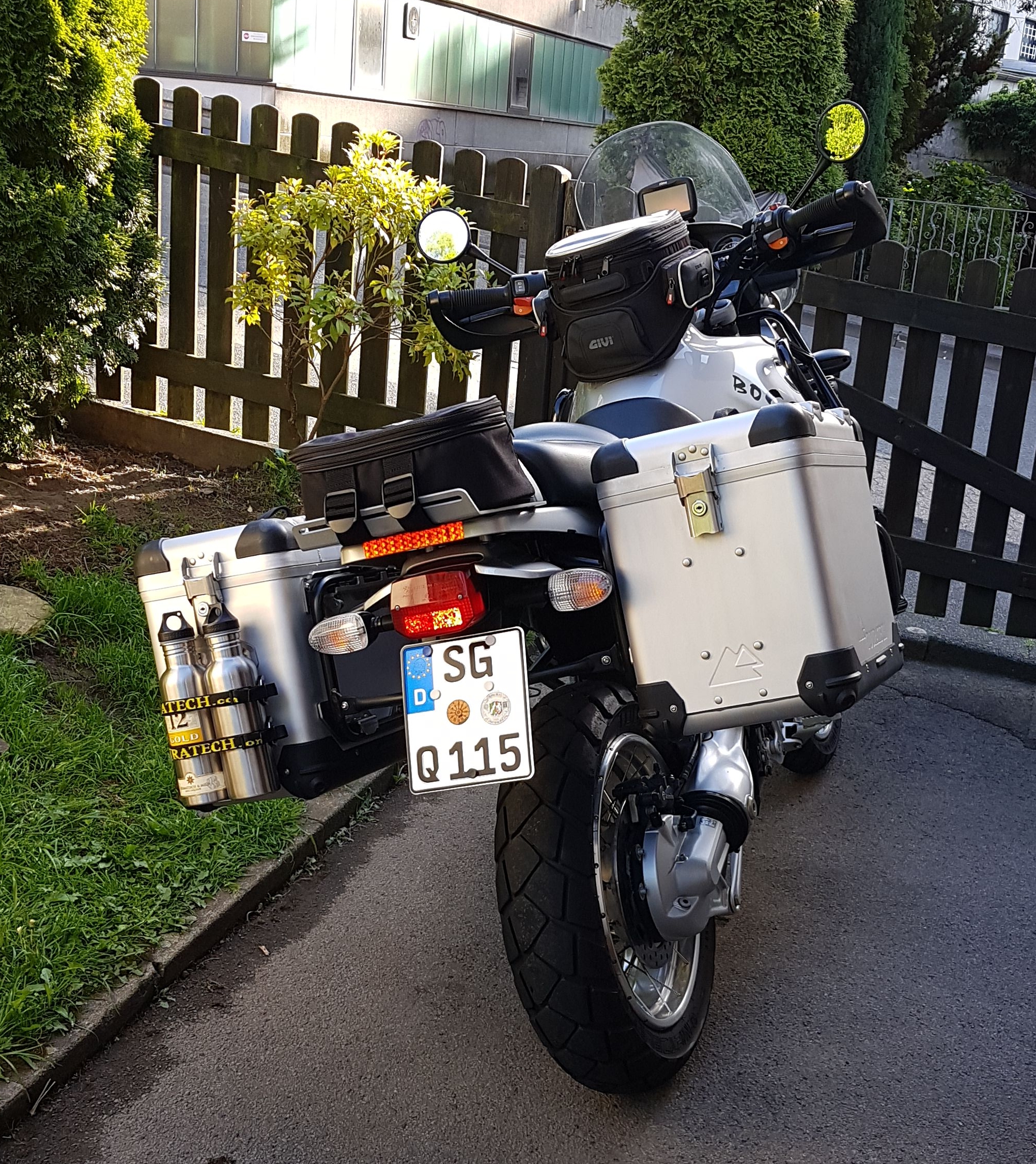

meint ihr ich kann mit 2 grossen Boxen fahren? die linke steht jetzt mehr über als die rechte oder war hier original eine kleine Box an der linken Seite vorgesehn?

Hi, so fahren tuten viele. Asymmetrie bedeutet dann in dem Fall in Kurven links früher aufsetzen als rechts, freihändiges fahren ggf. leichtes Ziehen nach links, je nach Beladung.

Ich fahre auch unsymetrisch mit 2 gleich großen Koffern.
Das konnte ich noch nicht feststellen.

sieht etwas komisch aus von hinten, aber passt auch viel rein,
vlt verkaufe ich die Touratech auch wieder und kaufe diese Rumänischen
