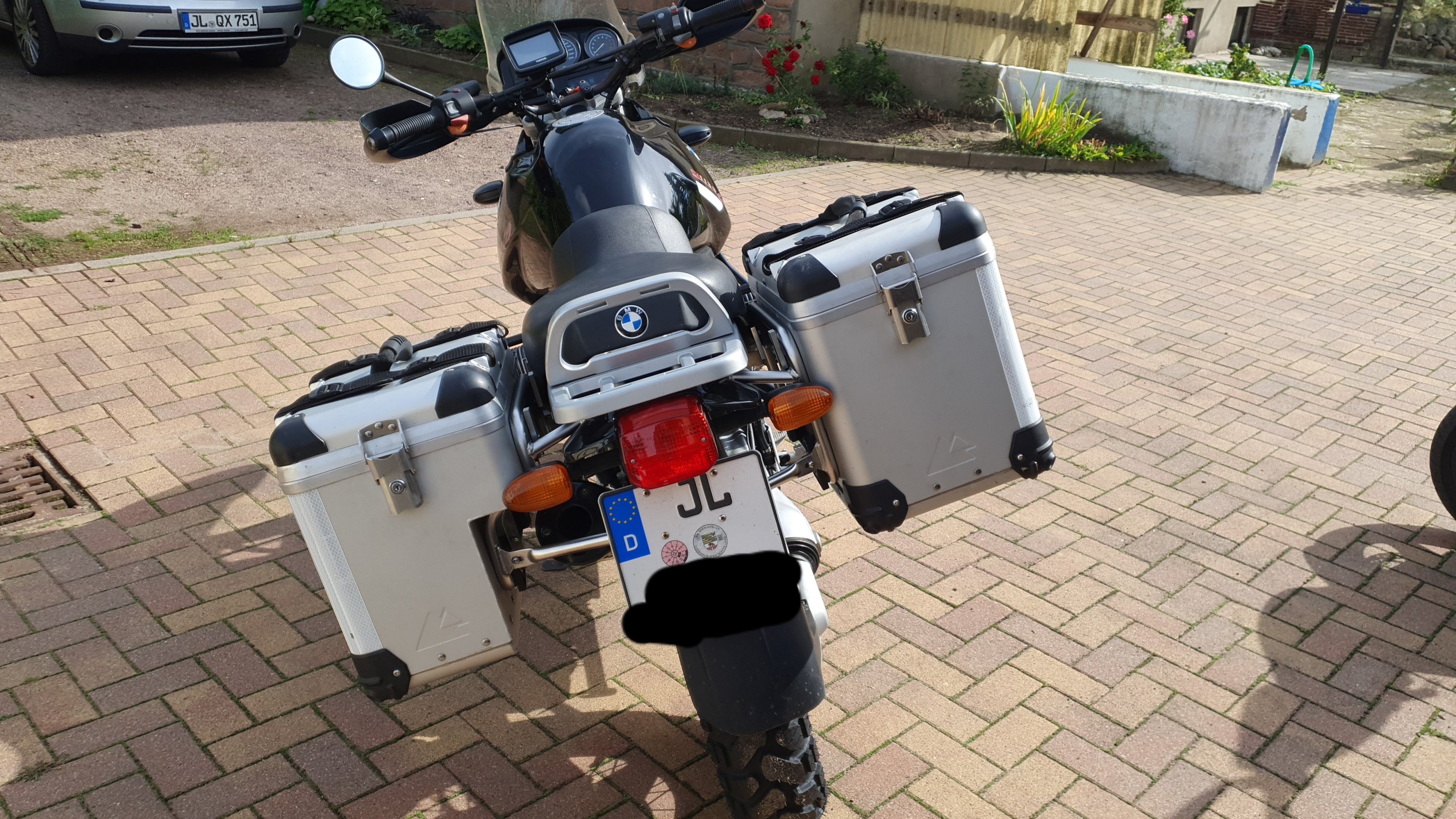

Moin, mein gestern gekaufter Touratech Kofferträger lässt sich nur unter äußerster Spannung montieren.
Der linke Träger geht tadellos anzubauen, der rechte nur, wenn man an der Raste anfängt und dann alles mit nem langen Hebel zurecht drückt...
Mir ist auch aufgefallen, dass der originale Touringkoffer auf der rechten Seite nach oben geneigt ist.
Das Motorrad fiel, laut Vorbesitzer, mal nach rechts um. Für mich macht es den Eindruck, als ob die Soziusraste rechts, irgendwie nach außen gebogen ist...
Wenn der Träger an der normalen Aufnahme befestigt ist, ist zur Fußraste ein Abstand von ca 5cm und ein Höhenunterschied von ca 3cm...
Bruch oder Biegespuren sieht man nicht wirklich...
Hatte jemand das Problem schonmal?

Die oberen Befestigungspunkte (Winkel) sollten Rechtwinklig sein und auch zum Träger selber. Wenn Du von Hinten schaust (Moped auf Hauptständer), sollte der Träger (Rohrgestell) parallel, also senkrecht sein.
Wenn nicht, musst Du etwas nach biegen, korrigieren. :wink:

Mein Problem ist, dass der Soziusfußrastemträger rechts scheinbar nach außen verbogen ist, so sieht es zumindest aus...ich will mich nachher mal via Kraft und Hebel an einer Kaltverformung probieren...

Also...ich habs hinbekommen...sitzt jetzt unter ganz ganz ganz minimaler Spannung...Nächstes Wochenende gehts den Blinkern an den Kragen, dann kann ich die hübschen Koffer ausführen...
