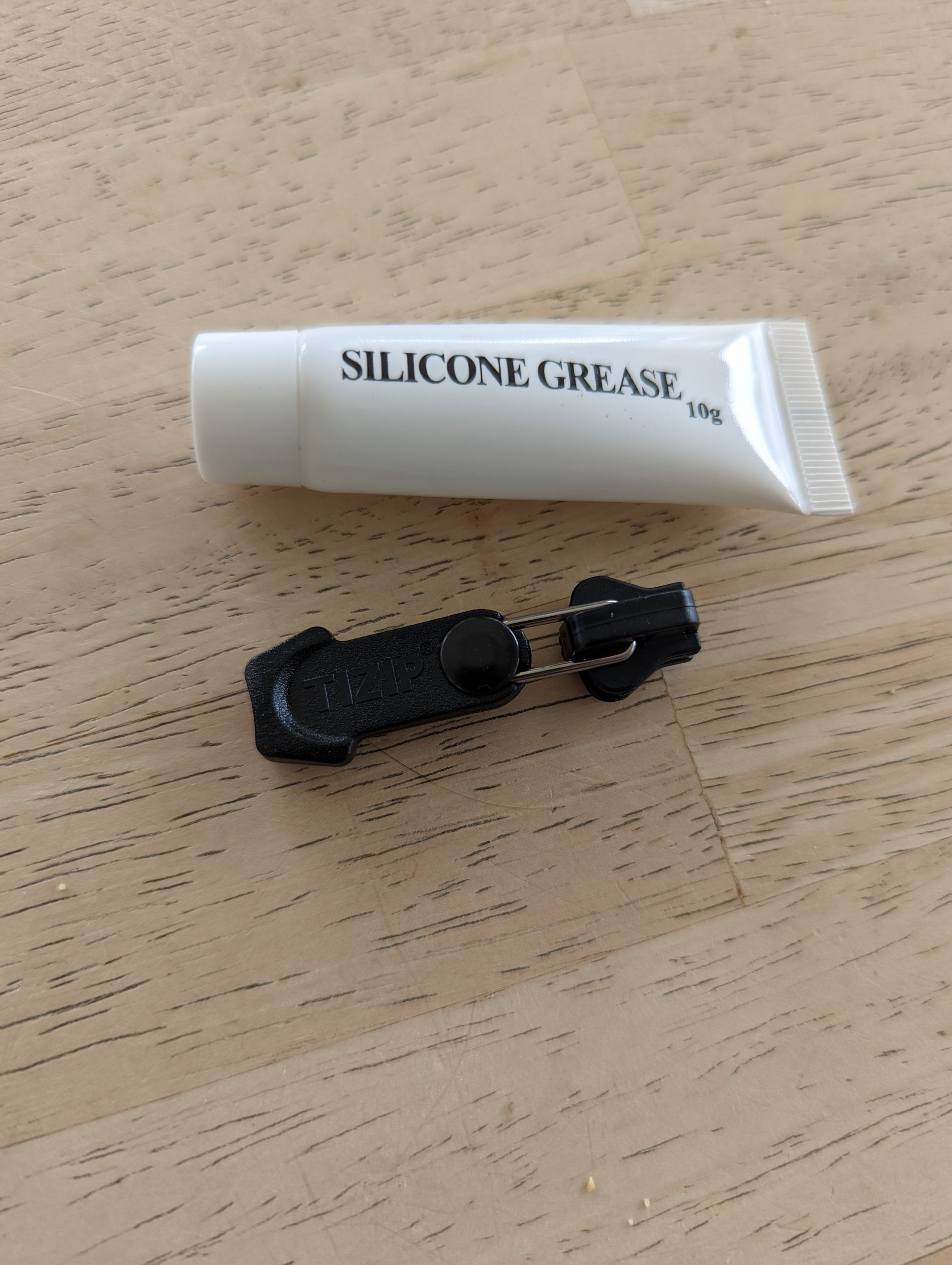

So gerade sind die neuen Zipper gekommen, drei Stück an der Zahl 🙄
Einen nach Videoanleitung in den Reißverschluss eingesetzt und einen zum Werkzeug unter die Sitzbank, man weiß ja nie 😉

Hallo "Brassli"
anbei der Link...hoffe der funktioniert
Rambler 210507 MS Pin-Box Reparatur (small)
Zuerst muss der alte Schieber mit z.B. einem Schlitzschraubenzieher zerbrochen werden.
Anschließen kann der neue eingesetzt werden.
Nicht verzagen, so einfach wie im Video flutscht der Schieber bei mir nicht rein, evtl. etwas Silikonspray verwenden.

tausend Dank, Video läuft. Hätte ich auch selbst drauf kommen können, von der anderen Seite mal zu versuchen, habs immer von oben nach unten versucht...

Zipper sitzt, vielen Dank! Mit Silikonfett geschmiert, jetzt läuft er ein bisschen besser... aber immer noch sehr streng.. bin mal gespannt, wie lang der hält...
