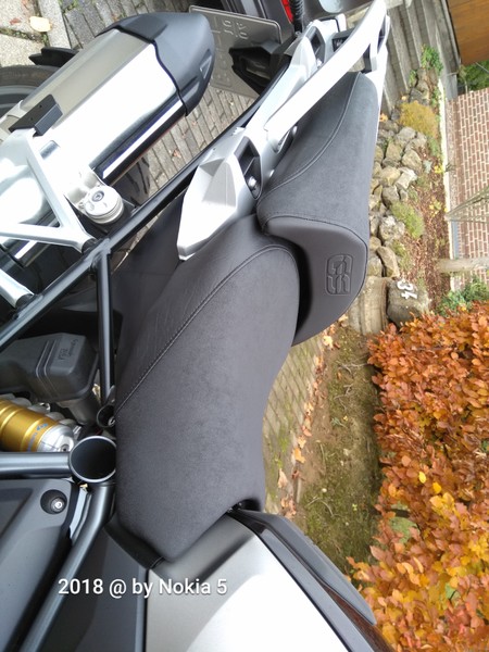

Habe auch seit Jahren ne Hohe durchgängige TT Bank drauf und bin damit sehr zufrieden. Dein Problem kann ich weniger bestätigen. Aber vielleicht liegts nun auch an deiner Abwinklung zum Lenker, der ja nun tiefer liegt. Ich habe damals gleich meinen Lenker mit erhöht. Da gibt’s u.a. KBA zugelassene Böcke bei Wundermilch. Ich glaube so 20mm. Habe gleich 2 genommen, also 2x20mm. Das geht gerade noch so, dass ich meine Züge (Stichwort Gaszug) nicht verlängern musste. Ich bin super zufrieden damit und du solltest das vielleicht Mal testen. Ich glaube du kannst sie auch wieder zurück schicken wenn sie unbeschädigt sind. Einfach Mal fragen und testen.
Nachtrag: Allerdings sitzt Du dann wieder höher im Wind (Verwirbelungen) , das sollte Dir bewußt sein. Hatte/habe eh schon eine höhere MRA Scheibe drauf, die konnte das dann nicht mehr ganz kompensieren - Allerdings. mir war/ist die Sitzposition wichtiger, da ich auch größer bin und vor allem meine Beine weniger angewinkelt haben wollte (deshalb die höhere Bank) als die Verwirbelungen bei höherer Geschwindigkeit.
Auf jeden Fall könnte ich mir vorstellen, wen Du gleichermaßen den Lenker höher setzt und Du Dich somit in diesem Falle nicht weiter vorlehnen musst wegen der erhöhten Sitzbank um an den Lenker zu kommen, Du weniger "sorry" :) auf Deinen "Köten" sitzt und diese vielleicht auch noch mehr gegen Tank drückst.
