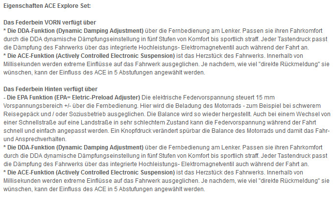

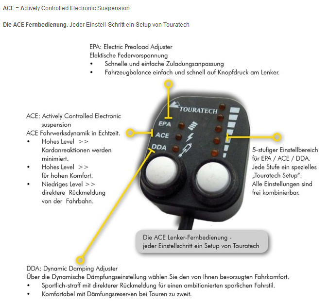

Rein vom Prinzip her kann ich mir vorstellen das eine dynamische Einstellung funktionieren kann (kenne ich von meinem Citroen Hydropneumatik Fahrwerk her)
Reizend dünkt mich bei dieser Konstruktion das es sich um ein echtes "ESA" handelt, weil die Einstellungen auch während der Fahrt geändert werden können UND weil das System eigenständig die Dämpfung (nach Vorauswahl des Level) vornehmen kann.

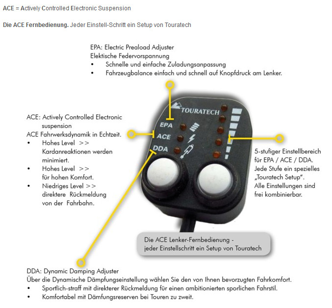

Was meint ihr dazu? Spielerei oder praktische Sache? Das WPS II das ich aktuell eingebaut habe verstelle ich nicht so oft, aber doch ab und zu, vor allem die Federvorspannung ist so halt sehr bequem zu erreichen oder wenn die Strasse sehr unruhig wird ändere ich auch mal die Dämpfung.

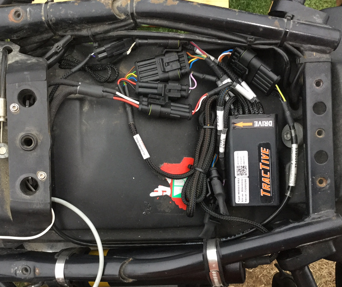

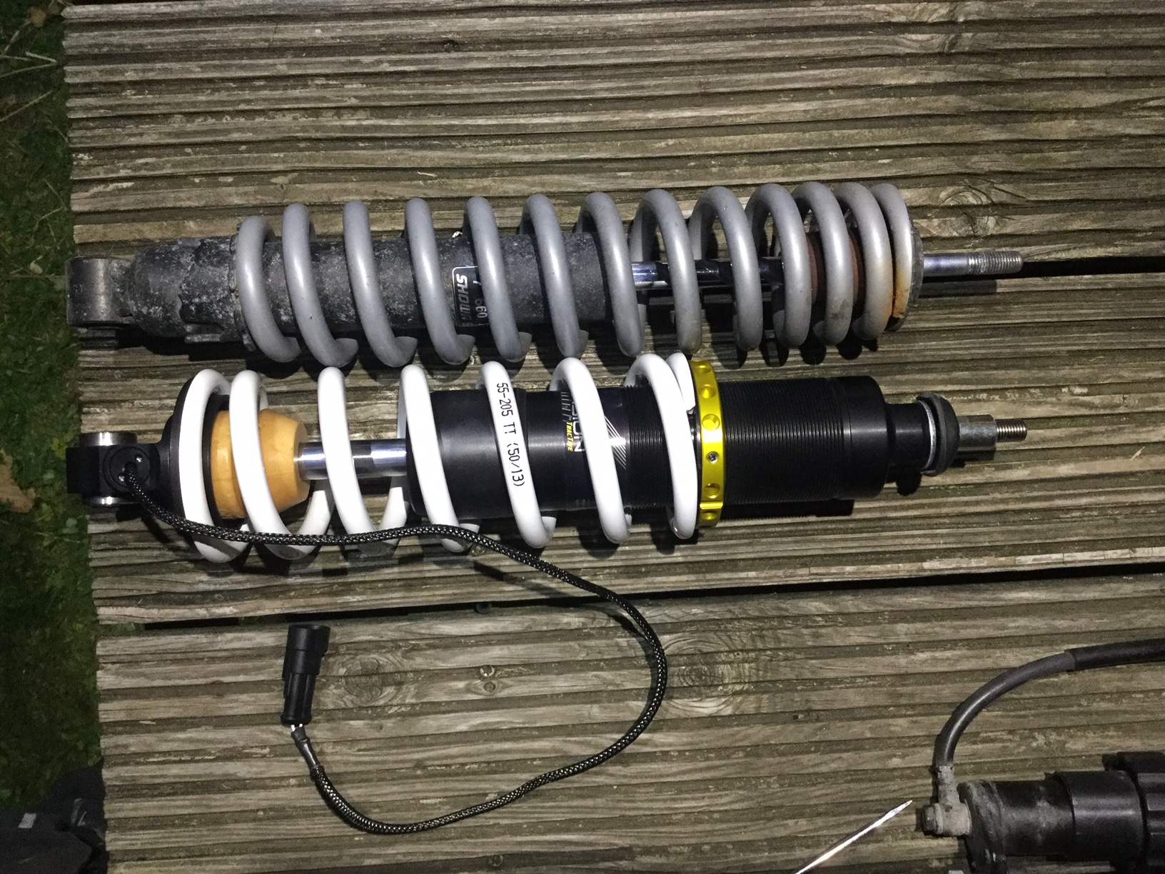

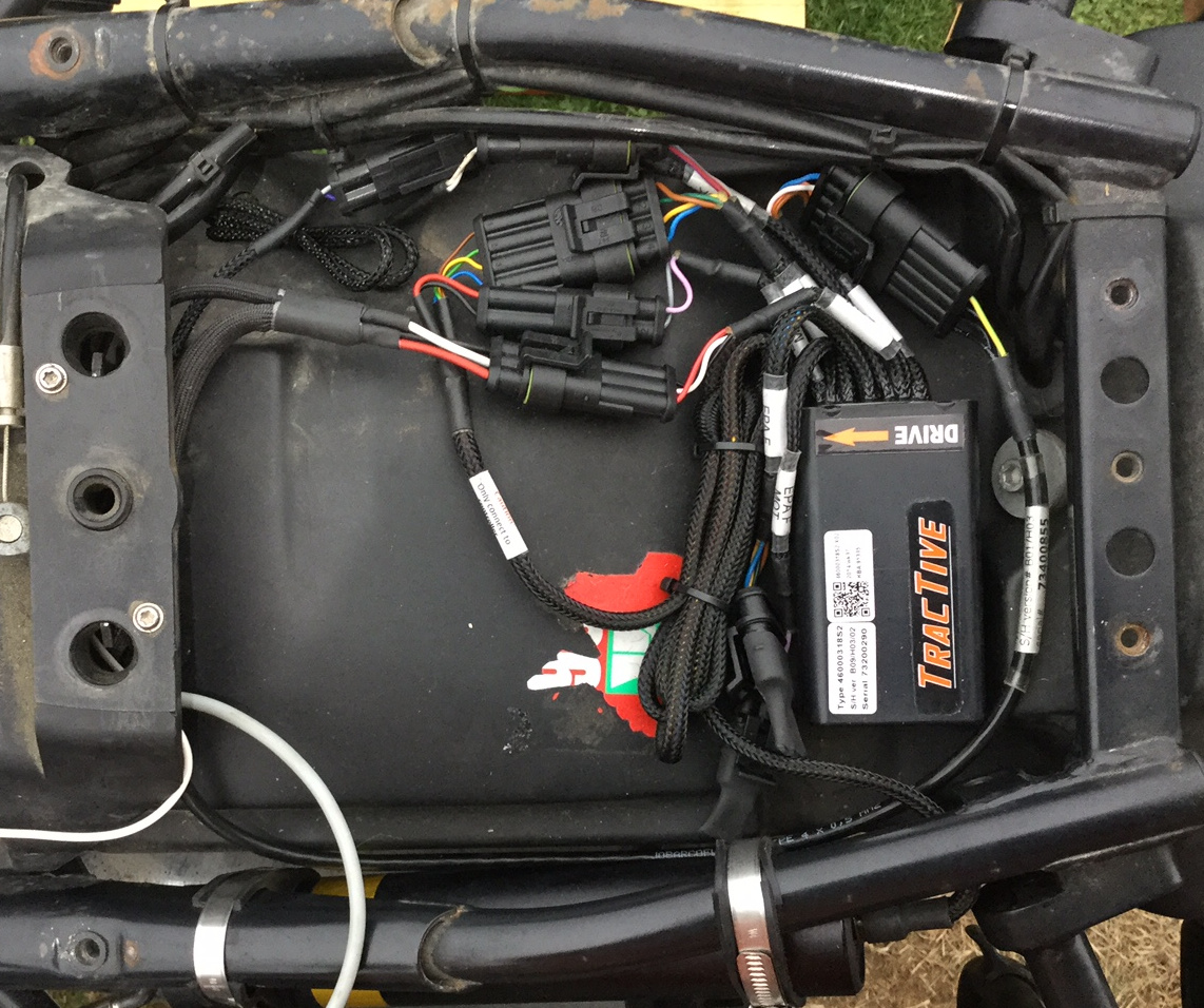

Der Einbau ist eine rechte Menge an Verkabelungsarbeit wie ihr auf diesem Bild seht:
Beide Federbeine haben auf Anhieb ohne Murks gepasst. Die Kabel sind genug lang und auch für die Bedieneinheit wird ein schön gefrästes, schwarz eloxiertes Halteteil mitgeliefert.
Die Control Unit hat offenbar Beschleunigungssensoren drin, denn die Fahrtrichtung in welcher das Kästchen montiert werden muss ist angegeben (darauf wird in der Anleitung auch explizit hingewiesen). Damit wird das ACE gesteuert. ACE kann beim Bremsen und Beschleunigen innert Sekundenbruchteilen auf harte Dämpfung umstellen, damit die Fuhre nicht eintaucht man aber trotzdem komfortabel fahren kann.
Viele Details sind gut gelöst. Die Elektronik beginnt erst bei 12.3 Volt zu arbeiten, dass heisst im normal Fall erst wenn der Motor läuft.
Das erspart zwei Initialisierungsphasen wie das z.B. das WP EDS hat. Läuft der Motor bzw. die Steuerung des Fahrwerkes, ist es sofort bedienbar. Bei der ersten Inbetriebnahme kalibriert sich das System automatisch und fährt hoch/ runter mit der Federvorspannung.
Die Bedienung ist sehr einfach und "fahrtauglich" sprich grosse Knöpfe mit gutem Druckpunkt, auch die Umstellung/ Anzeige zw. v/h ist gut gelöst.
Eine erste Probefahrt auf meiner "Referenzstrecke" hat Begeisterung ausgelöst. Habe keine 5 Minuten entfernt Kurven bergauf die schöne Teerverwerfungen haben. Mit dem alten Fahrwerk bin ich da richtig drübergehoppelt! Das neue "adaptiert" jede Unebenheit, es "schwingt" mich in keiner Art und Weise auf der gewünschten Fahrbahn.
Für ein Resume ist es noch zu früh. Der erste Eindruck ist sehr gut, die Verstellmöglichkeiten (auch während der Fahrt) finde ich genial.
Der Hydrostempel für die Federvorspannung hinten ist bärenstark und kann auch verstellt werden wenn man drauf sitzt und Gepäck geladen hat (im Gegensatz zum WP)

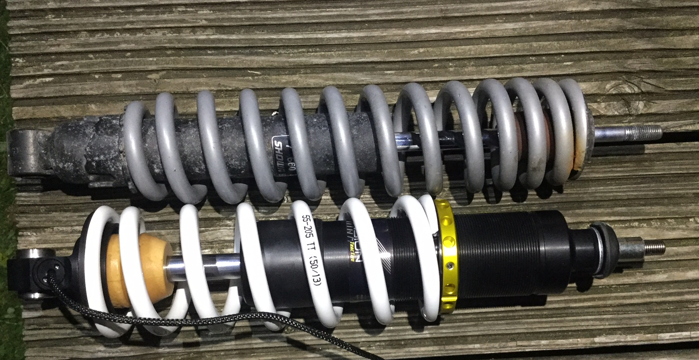

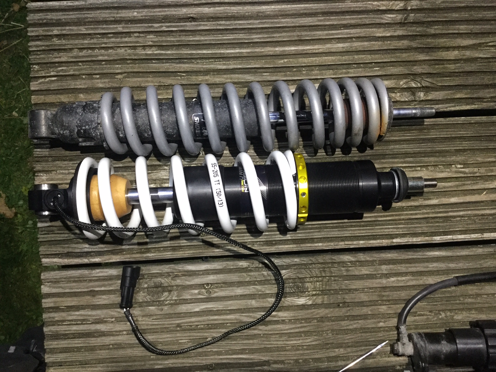

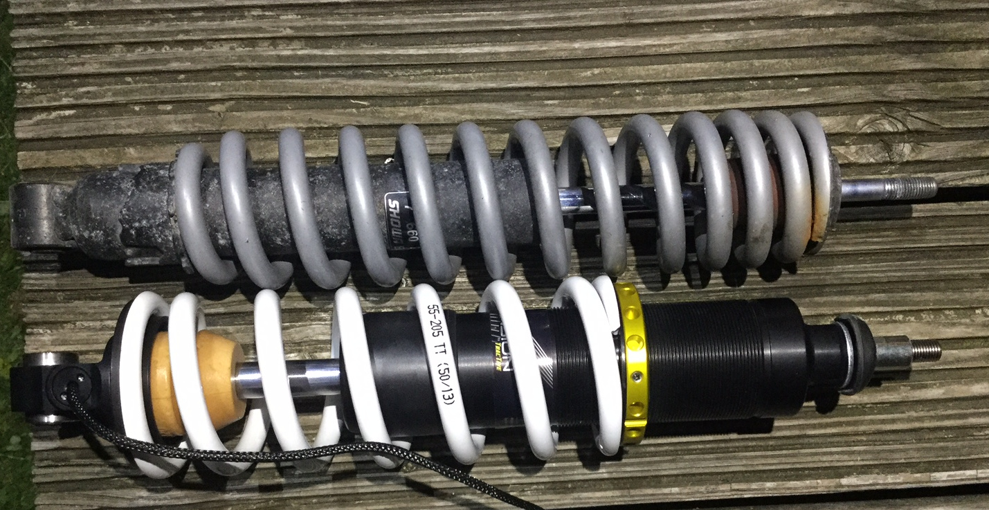

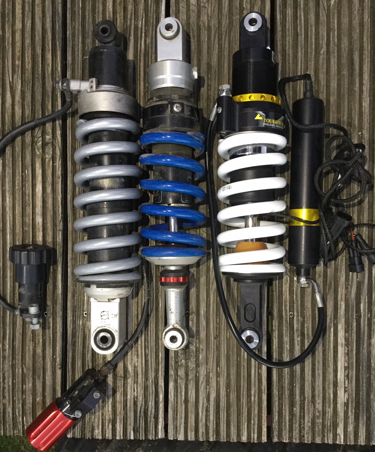

Hier noch die Bilder der Federbeine (hinten Showa original, Wilbers was drin war und das neue TT bzw. vorne nur Showa (war verbaut) und TT.
Bis jetzt sehe ich keine negativen Dinge, ausser das es halt sehr, sehr teuer ist. Kann ich damit meine 1150-er nochmals 10 Jahre bewegen, dann hat es sich gelohnt. Ich denke fahrwerktechnisch ist man damit ziemlich weit vorne.
