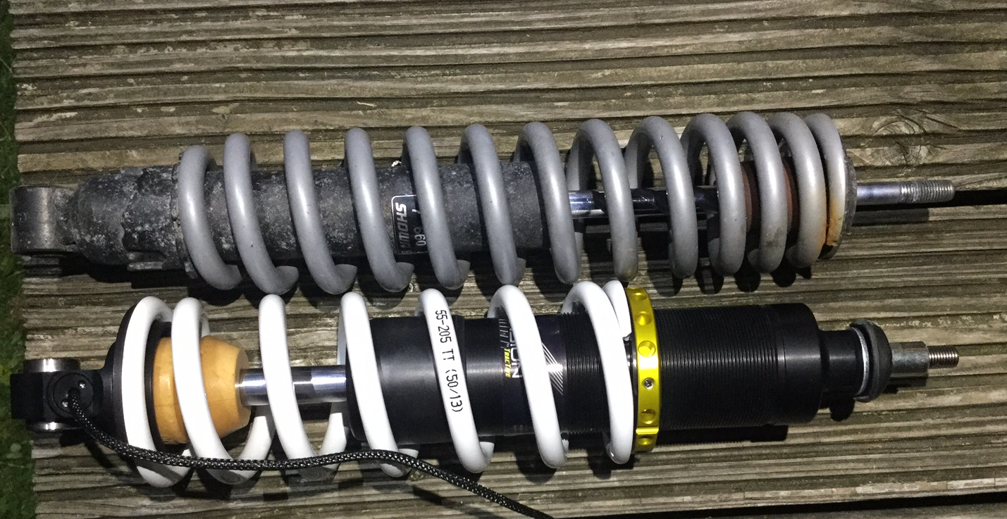

Hallo Stefan,
vielen Dank erstmal für die ausführliche Berichterstattung und Infos zum Touratech ACE-Federbeinen.
Diese Thema ist für mich momentan auch interessant, da ich mich ebenfalls mit dem Gedanken trage meiner Q neue Beinchen zu spendieren (1150GS; BJ.2000 keine ADV).
Das obige Bild zeigt die beiden vorderen Federbeine, einmal original, einmal Touratech. Täusche ich mich oder hat das Touratech Federbein weniger Federweg zur Verfügung als das org. Showa. Mir scheint der Abstand zwischen dem Gummianschlag und dem Dämpfergehäuse beim Touratech-Federbein ist geringer als beim Showa, was wiederum weniger Federweg ergeben würde.

Hallo StePHan,
stimmt, hast n gutes Auge!
Die rein optische Abweichung des Arbeitswegs der TT´s zum Originalbein ist nochmal weit größer, als die von den Wilbers. Und die verkürzen schon von knapp 200 auf 150 mm in der Praxis (meine eigene Erfahrung). Würde mich auch interessieren, was bei TT noch an Federweg übrig bleibt. Der deutlich reduzierte Federweg der TT´s war hier aber schonmal Trumpf einer Diskussion. Weiß aber nimmer wo.
@SteFan
Leg mal nen Kalbelbinder um ein Standrohr und miß nach einer gewissen Fahrtstrecke über starke Hoppelstrecken, oder nach mehreren Runterfahrten von Randsteinen auf die Fahrbahn, wie weit der Kabelbinder hochgeschoben wurde. Dann hast Du den Federweg deutlich vor Augen.

Hallo elfer-schwob,
wenn die WILBERS wirklich 25% weniger Federweg haben, wäre das schon heftig. Oder federt das Vorderrad bei "normaler" Beanspruchung der GS nicht mehr voll ein (auf Anschlag) weil WILBERS allgemein Federn mit höherer Federrate verbaut.
Wenn TT wirklich noch weniger Federweg für vorne "bereitstellt" dann frage ich mich, wiso ist das noch keinem im Forum aufgefallen. So viele sind von den TT-Federbeinchen so begeistert.
Andererseits habe ich auch an meiner serienmäßgen GS noch nie geprüft wieviel Federweg ich wirklich bisher immer "abgerufen" habe. :o
