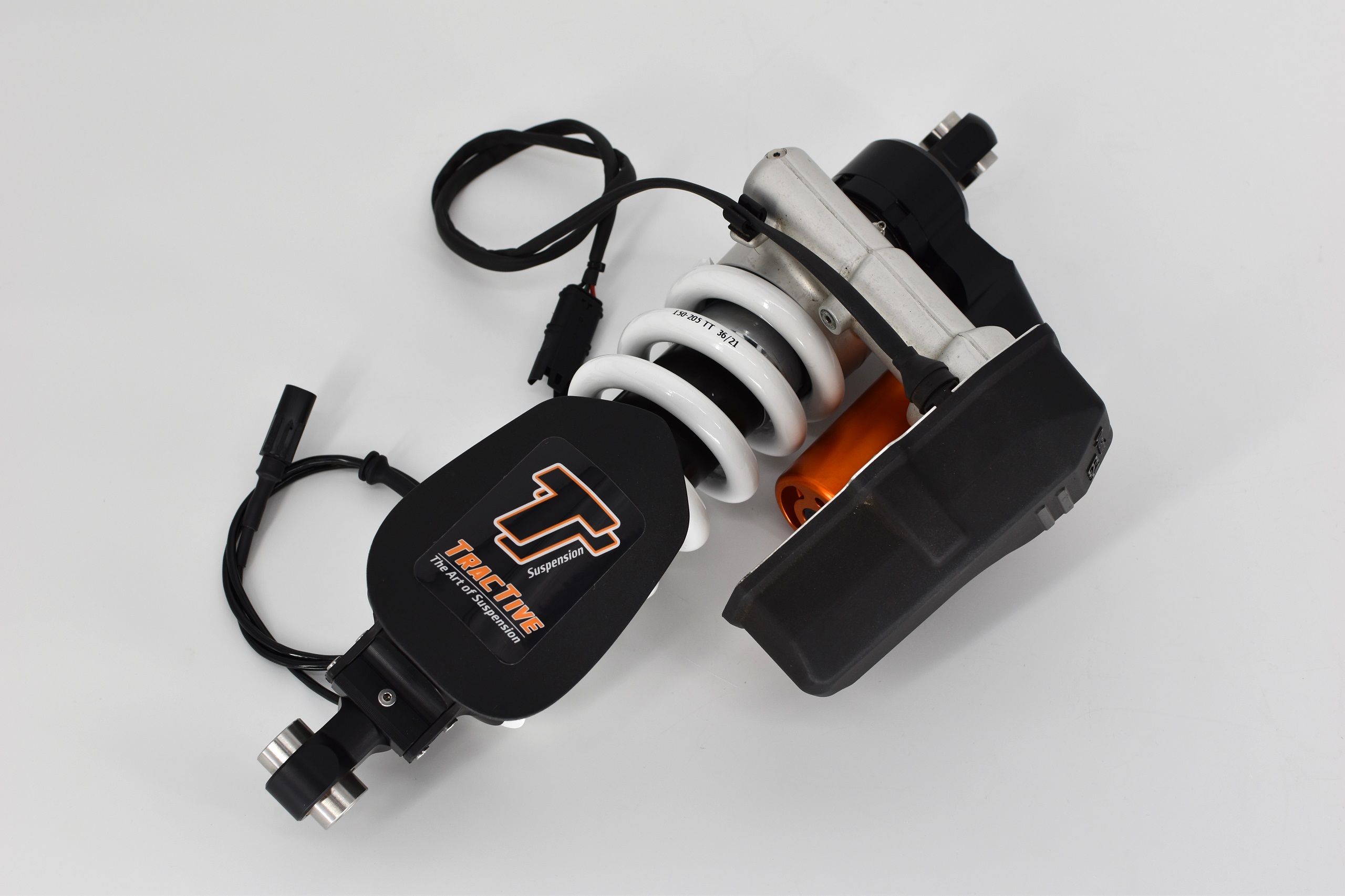

Das hier verbaute Grund-Setup ist abgestimmt auf Fahrer bis 100 kg zuzüglich Reisegepäck. Anpassungen bei sehr viel höheren Zuladungen oder anderen außergewöhnlichen Anforderungen sind möglich. Das Federbein wird dann von uns durch eine Feder mit höherer Federrate erneut individuell an Ihre Bedürfnisse angepasst.
Das habe ich übrigens gerade auf der Seite von TT gefunden; es ist also doch so, dass das Federbein ein Grundsetup hat und nur durch die Feder individualisierst wird.
Also jedes Federbein ist gleich, nur durch eine andere Federrate wird es angepasst - nix Änderung an der Dämpfung etc.
Touratech Suspension FAHRWERKS-SET DDA / Plug & Travel für BMW R 1200GS/R1250GS ab 2017
Vielen Dank, das ist die Erklärung auf meine ursprüngliche Frage👍👍👍
Das kann ich mir eigentlich kaum vorstellen, dass die Anpassung allein nur bei der Federrate erfolgt. Dann würde es reichen, nur sein Gewicht anzugeben. Im Fragebogen wird aber eben auch nach dem Fahrprofil und dem bevorzugten Einsatzzweck gefragt, was bedeuten würde, dass eben die Dämpfung individuell abgestimmt ist.
Das heißt dann eben auch nicht, dass nur die entsprechenden Stellschrauben rein oder rausgedreht wurden, sondern dass das Shimspaket entsprechend angepasst wurde, damit die Einstellschrauben eben immer noch in der Mittellage bleiben und man später eben ggf. die Dämpfung mehr Richtung Komfort oder Sport verstellen kann.

Ich denke bei nem ESA Fahrwerk macht die Anpassung der Dämpfung Druck/Zugstufe nur endlich Sinn, weil das ESA eh dazwischen funkt und keiner weiß wie.
Wer es wirklich gescheit haben will, der legt das ESA still und kauft sich eun komplett neues "Old School" Fahrwerk. Da kann man dann selbst alles einstellen bis der Arzt kommt, spart ne Menge Geld und am Ende ist das Ergebniss auch wirklich das, was man haben will.
Bedingt eben auch, das man bei Sozia/Gepäckfahrten am Rädle drehen muss..... 🤷‍♂️

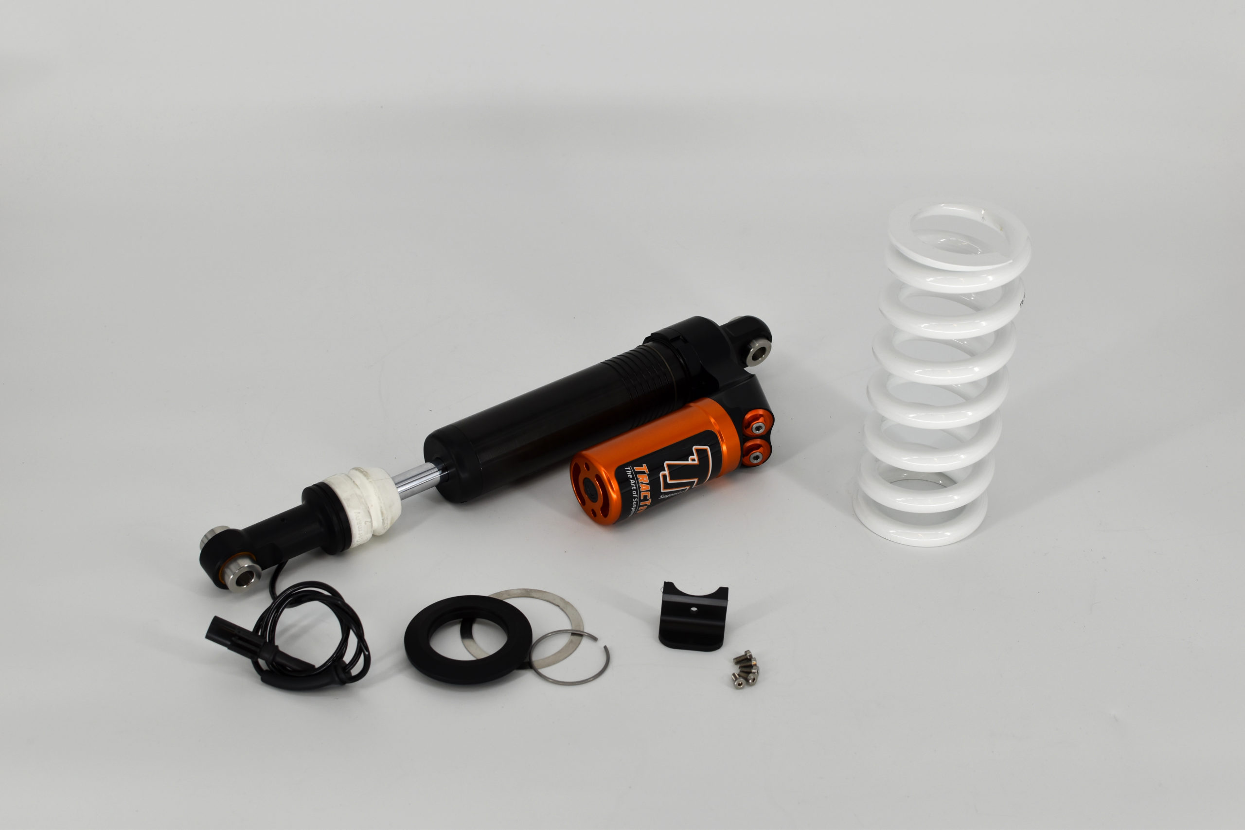

Habe heute mal auf die site von Tractive geschaut, und dort gesehen das man das hintere federbein auch ohne feder vorspannung bestellen kann, man kann die originale ESA vorspannung dann selber umbuaen, und alles bleibt dan original. hiervon gibt es ein video. Es gibt dann ein preis unterschied von ca 500 euro. Ich weiss nicht ob TT das auch liefert.
OldGS
OldGS
08.01.2022
147
Besseringen
R1250GSA, R1200GS, R100GS, R100R, K1300R
Der kommher ist das ABE zur Zulassung….
Andi#87
Andi#87
07.11.2010
21.343
42781
R 1250 GSA 2019
Also dann die selbe Bastelei wie bei Wilbers?
Andi#87
Andi#87
07.11.2010
21.343
42781
R 1250 GSA 2019
Nö Andi, die kostenreduzierte Lösung für die Leute, welche ihre GS/GSA lange fahren wollen.:rollleyyes:
Das ist auch vollkommen i.o.
Denk mal dran, was passiert, wenn Du den Umbau nach der Garantiezeit machst.
Elektronik defekt? BMW sagt: Nö, kein original Federbein. Wilbers sagt: Nö, ist BMW.
Umgekehrt bezgl. Mechanik das selbe.
Also: Mit dem Umbau der ESA Komponenten auf ein Wilberfahrwerk verspielst Du jedwede noch Mögliche Garantie.....(ist mir selbst passiert)
Zum Rest (weil es es grade prakisch selbst erfahre) Ja richtig: Jedes Zubehörfederbein ist besser als das Gelumpe was BMW als OEM verbaut.
Ich tät, sollte ich tauschen wollen, aber immer zu einer fertigen Lösung tendieren....Aber das soll jeder so machen wie er will :smile:
