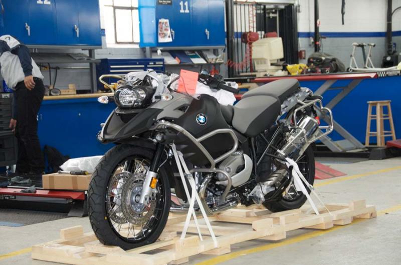

Diskutiere Transport von 12er GS auf Hänger? im R 1200 GS und R 1200 GS Adventure Forum im Bereich Motorrad Modelle; Hmmm. BMW transportiert die Bikes aber auch mit voll eingetauchten Federn... Gruß Günni

Bruchlast hin oder her!
Man nimmt ja auch keine Gurte vom Baumarkt. Entweder man fragt seinen :) ob man die Gurte von der Transportpalette bekommt( die sind richtig gut und halten das Abschleppen eines 7,5Tonners aus (selber gesehen)), oder man investiert. Ich habe Gurte die bis 5000kg zugelassen sind. (Steht zumindest auf der Verpackung und auf den Fähnchen der Gurte.)
Mist, ich finde gerade ein passendes Bild nicht. Das haben wir vor Jahren mal gemacht, als ein Kollege mit nem Sprinter überkopf gegangen ist. Die Karre steht nach dem Crash überkopf, die hinteren Türen sind offen. Man sieht eine GSXR quasi an der Decke stehen. Das sind Gurte! :cool:
Apropos in die Federn drücken. Was ist denn dann mit den Lenkerschlaufengurten?? Für die R1 habe ich so etwas. Da wird das Fahrzeug ja vorne auch in die Federn gedrückt. Wenn das so falsch ist, warum wir denn so etwas verkauft??? Ich bin jedenfalls bestens damit zufrieden. Da kann man mit ner Ratsche die Gurte beidseitig festratschen. Das steht wie ne 1!!

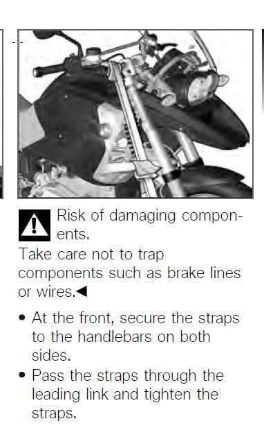

Ach? Nicht am Lenker befestigen?
Da scheint der Hersteller aber noch nix von gehört zu haben.
Der sollte mal das Forum lesen!
Und um zurückzukommen zur Physik:
Ich denke dass eine Last, wenn sie sich bewegen kann, eher zu einem unruhigen Fahrverhalten des Hängers führt als eine völlig fixierte Last. Ich fahre jedes Jahr mit vier Boxern auf dem Hänger in den Urlaub und will nicht wissen in welchem Alpental ich heute läge, wenn da jede Maschine fröhlich vor sich hin federn kann.
Deshalb meine Devise: In die Federn ziehen bis der Gurt ächzt.
Frank

... mit vier Boxern auf dem Hänger in den Urlaub und will nicht wissen in welchem Alpental ich heute läge, wenn da jede Maschine fröhlich vor sich hin federn kann.
...ich weiß es, beides probiert. Mit fünf bzw. sechs Motorrädern auf dem Anhänger. :rolleyes:
Aber - wie geschrieben - jeder wie er meint.
Und zumindest habe ich noch keinen BMW-Händler gesehen, der beim Transport sich an die obige "Anleitung" gehalten hat (was nichts bedeuten muss). Immer wurde "unten" abgespannt.
