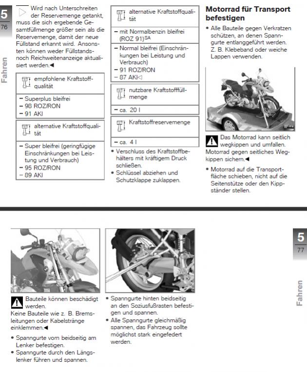

Wir haben bis jetzt auch immer die Mopeds ca 50% in die Federn gezogen.
(Gabelbrücke/Lenker oben schräg nach vorne, Soziafußrasten schräg nach hinten)
Bei vielen tausend Kilometer in den Bergen von Italien und Frankreich hat das super funktioniert.
Außerdem gibt selbst BMW das in der Bedienungsanleitung so an.
GugstDuHier:
uWe
Exakt so mache ich das auch (und ganz ohne die Anleitung von BMW :-)).

Beim Abspannen an der unteren Brücke muss man weit höhere Kräfte aufwenden um den gleichen Effekt wie am Lenker in Lenkkopfnähe zu erreichen.
Bei dem Link mit der lustigen Abspannerei an den Griffen stimme ich der "Untauglichkeitserklärung" zu. Das ist Werbung für ein sinnfreies Produkt, ähnlich der käuflichen Starthilfesteckdosen mit ihren schwindsüchtigen Kabeln (taugen für ein Mofa, nicht aber für "unsere" 140A!).
Beim Abspannen ist sinnvoll dies oberhalb des Schwerpunktes zu tun (untere Gabelbrücke ist dafür arg knapp), weil da der Hebel günstiger ist. Das Gleiche gilt für die positive Position in der Nähe des Steuerkopfes. Je schräger der Spannwinkel, desto sicherer der Stand. Einfaches Gedankenspiel: Spannen wir eine Harley mit einer 2 Meter breiten "WideBar" auf einem 1,5m breiten Hänger an den Lenkerenden ab, könnten wir sie gleich lose draufstellen. Spannen wir am Lenkkopf wird das deutlich besser zumal das Ding auch noch flach ist und einen tiefliegenden Schwerpunkt hat.
Ob man nun 5to Gurte nehmen muss oder es bei 2to belässt ist wahrscheinlich egal. Normal werden sie ohnehin weit weniger belastet. Dass auch ein schmaler Gurt nicht reisst ist leider Wunschdenken. Das Argument "Jeder Gurt hält mehr als das ganze Mopped wiegt" ist leider falsch. Ein gut beschleunigtes Mopped (oder eben ein durch Unfall "entschleunigter" Hänger) zerrt mit einem Vielfachen seines Gewichtes an den Gurten.
Gottlob gilt das Umgekehrte für die Befestigungspunkte. Eine Schraube die bei einer statischen Last von z.B. 500 kg durch die Bodenplatte gezogen wird, hält im Moment der "Unfallbeschleunigung" weit mehr, weil die Last nur als Impuls auftritt.
Wobei ich allerdings zustimme, dass verschiedene gebogene Bügelchen, abgekantete Blechwinkel oder Ankerschrauben ohne heftige Beilagscheiben auf der Zugseite, lediglich Show aber keine Zurrpunkte im Sinn der BAG sind.
Dazu kommt, dass alle Gurte im Lauf der Zeit mehr oder weniger grosse Macken und damit Sollreissstellen haben.
Ach so ja, wie weit ziehe ich mein Mopped in die Federn?
"Bis die Gurte straff sind" ist zu wenig. Da federt es mit und die Gurte lockern sich.
"Bis zum Anschlag" habe ich zwar schon gesehen ("muss ja halten"), ist aber idiotisch.
Folglich ziehe ich etwas weiter an als das Mopped mit mir drauf in die Knie geht. Leider funktioniert es nicht "mit der Besten meiner Frauen drauf" (die wiegt nix!). Mass ist "etwas mehr" als der Weg den das unbelastete Mopped einfedern würde. Das ist nicht sehr viel weil 2m tiefe Absätze auf der Strasse unüblich sind und ja auch keine Last draufsitzt.
Um die Federn muss sich niemand Gedanken machen zumal diese ohnehin nur statisch belastet sind. Den Dämpfern ist es vollkommen egal ob sie in der Position "voll ausgefedert" oder "halb eingefedert" verharren. Deren Last hängt lediglich von der Beschleunigung ab wenn sie bewegt werden (und das werden sie nicht!).
gerd
