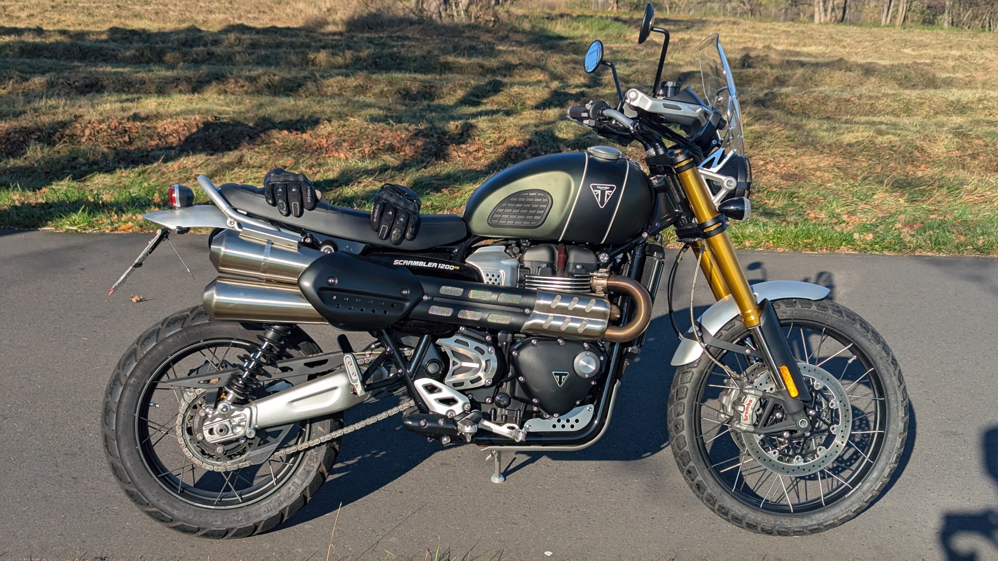

Steht ziemlich gerade , keine Bedenken das die mal umkippt ?
Die Desert X hatte auch diese ” Stand Position ” und hat einigen dellen im Tank eingebracht.
Dann kam ein kürzerer Seitenständer dafür .
Extra fürs Foto so hingestellt, normal steht die nicht so
