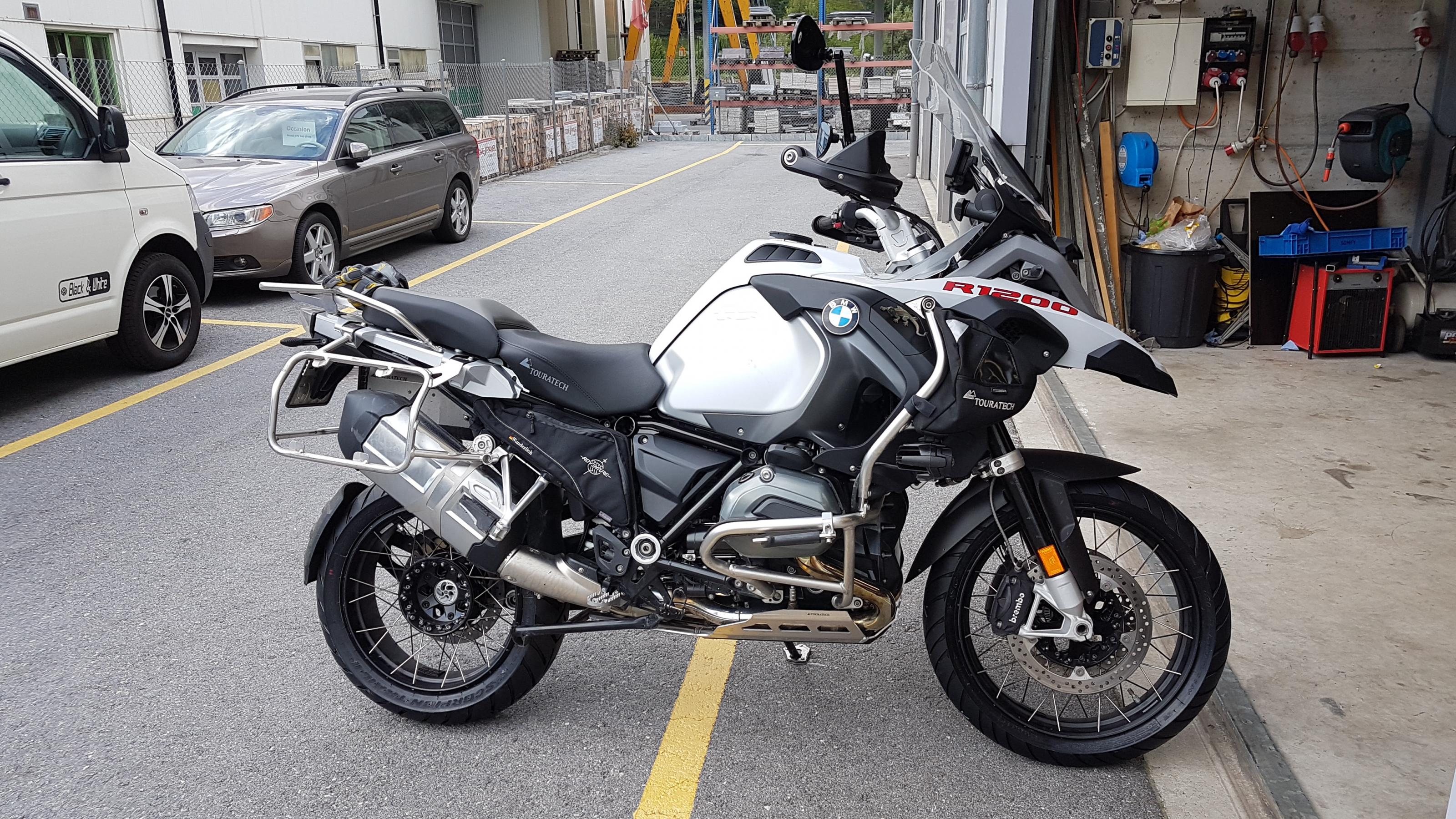

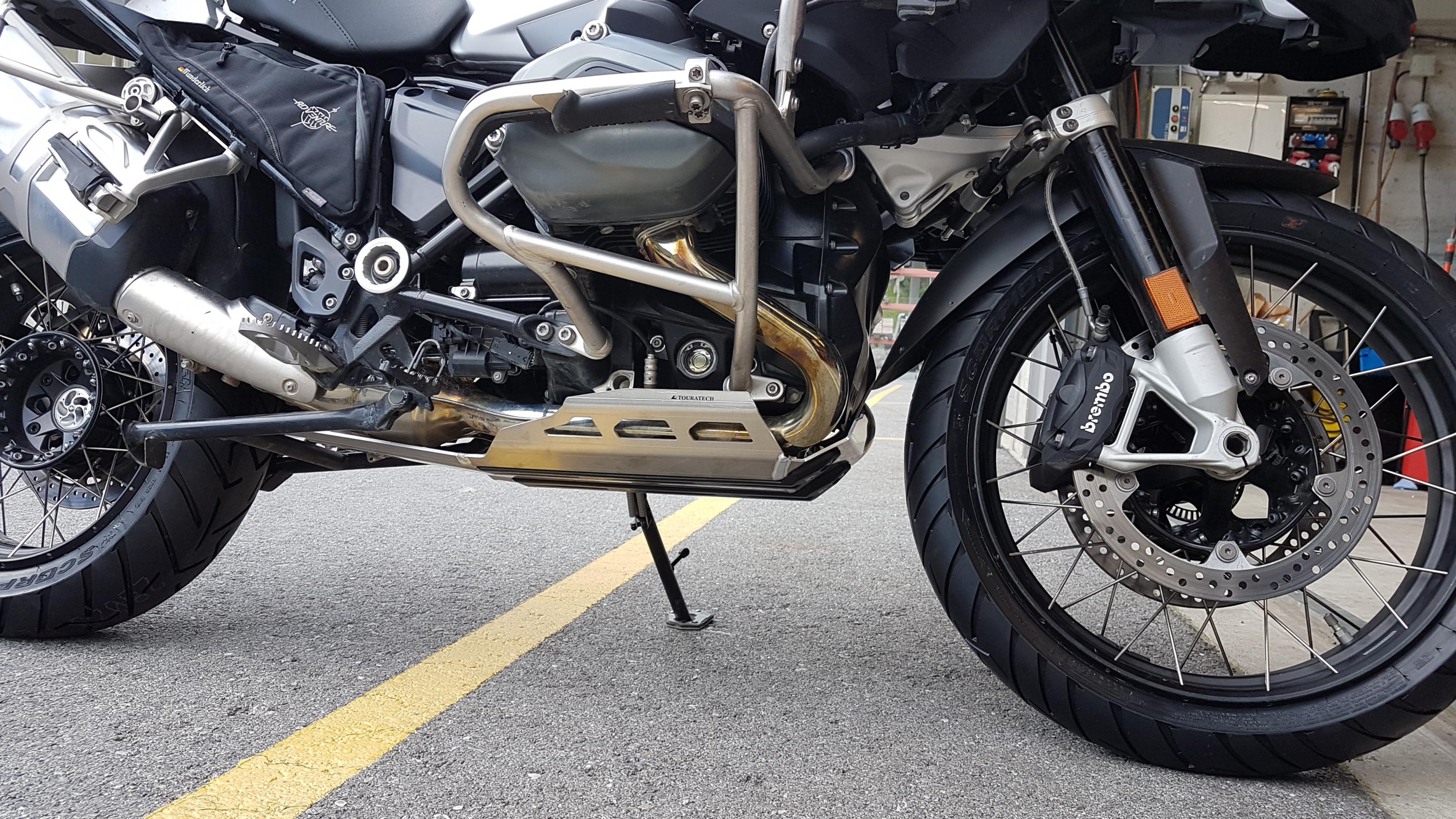

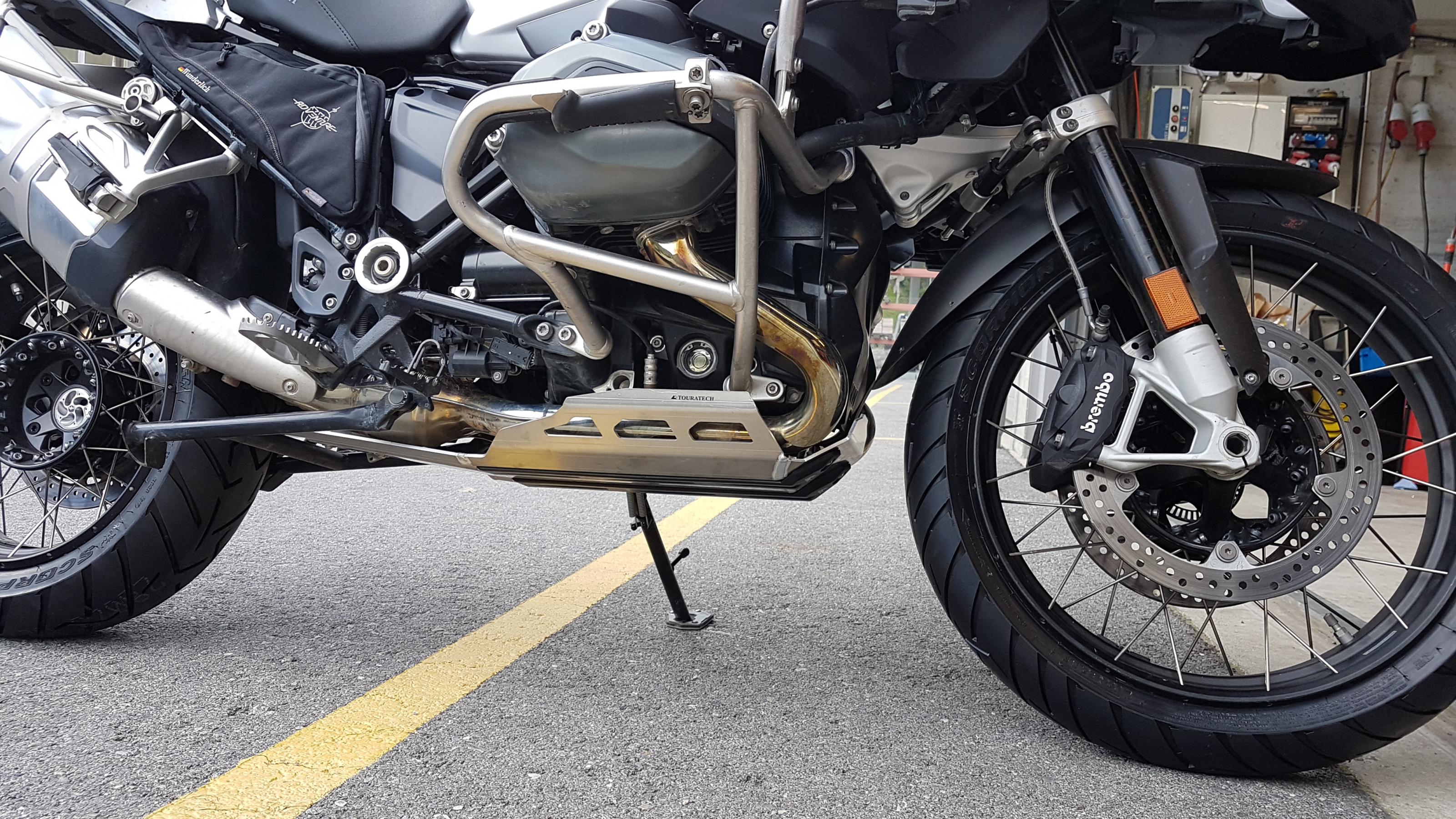

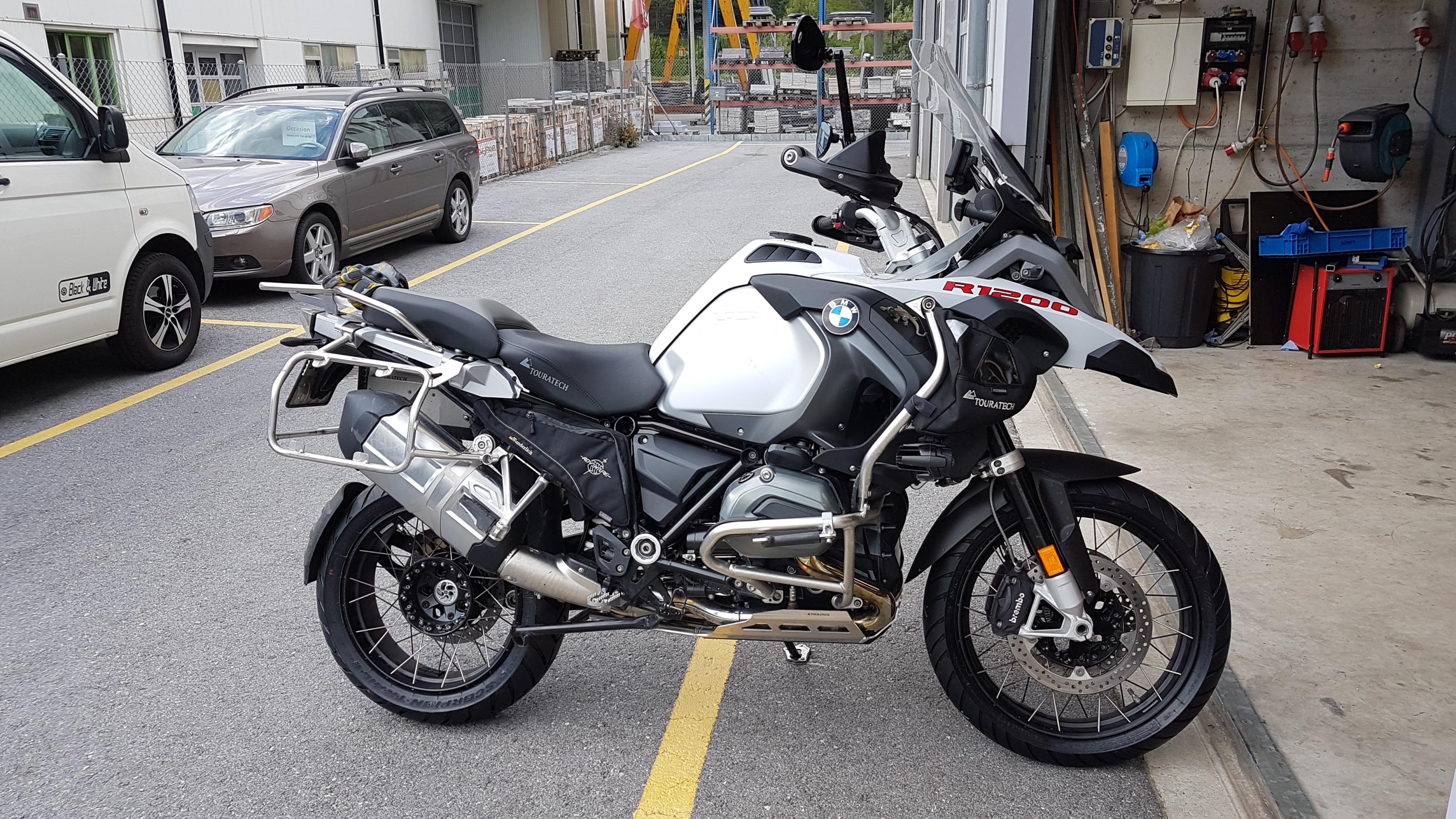

Hi, wenn jemand auch sich die Frage gestellt hat,
ob der TT Motorschutz Expedition XL Art.Nr.: 01-045-5140-0
an die 2017 Modelle passt,
Grundsätzlich passt er, aber der hintere Halter muß angepasst werden weil der Kat ( Euro 4 )anscheinend dicker ist wie bei den Vorgängermodellen.
Für einen der weiß was er macht ist es kein großes Problem.
Mit etwas Feuer aus dem Schweißbrenner und einem kleinen Hammer in der rechten und drei dicken Unterlagscheiben in der linken gepaart mit sanfter Gewalt 😁 geht's. Alle andere Teile passen ohne Probleme .
Mein Fazit:
Kaufen ja, aber auf eigenes Risiko .
Frei nach dem Motto:
Geht nicht gibt's nicht und was nicht passt wird passend gemacht.
Ansonsten gilt, geht nicht weil der hintere Halter nicht passt.
