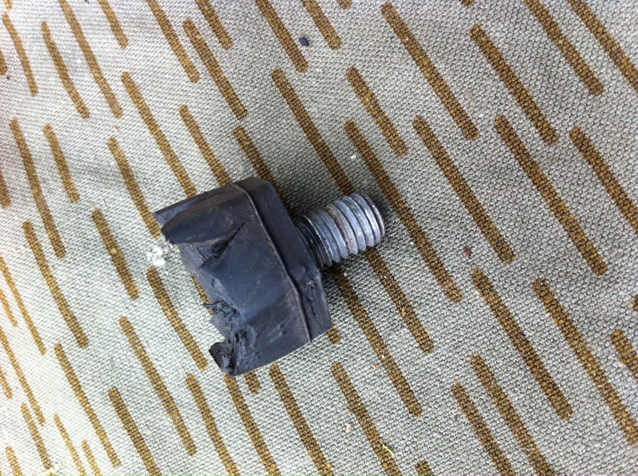

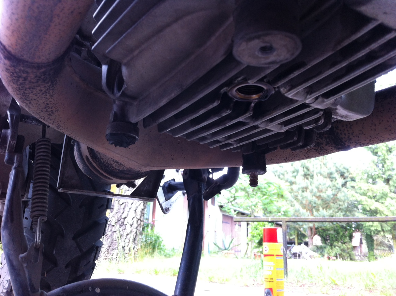

Mir ist eben beim Ölwechsel einer der Gummidämpfer mit kurzer Gewindestange zum Befestigen des TT Motorschutzes abgerissen:(
Siehe hier:
Kann mir jemand sagen, welche genaue Bezeichnung das Teil hat, wo ich es herbekomme und womit es sich am Motorblock ankleben lässt:confused:

Was willst Du da kleben ??? Das sind "Silentböcke" - die gibt's mit Bolzen oder auch mit Gewindelöchern , kannst dir aussuchen . . .

Ähm, wie aber halten die dann unten am Motorblock? Angeschraubt sind die Teile ja net!
Und von Hause aus werden die Dinger doch auch nicht dran sein. Warum auch...
Bei Wiki steht, dass die Dämpfer an Metallteile dran vulkanisiert werden.
Ich steh grad uff´m Schlauch:grosse-augen:
Stefan

Da sind 2​ Gewinde dran - 1 unten, 1 oben. Eines verbirgt sich somit noch im Motorblock.
WaPuZa ansetzen und rausdrehen.

die gibt es auch im gut sortierten Handel und Fahrzeug-Zubehör wie z. Gummi-Reif etc. für kleines Geld über die Ladentheke. Oder beim BMW-Freundlichen, haben m.W. die gleichen Abmessungen.
