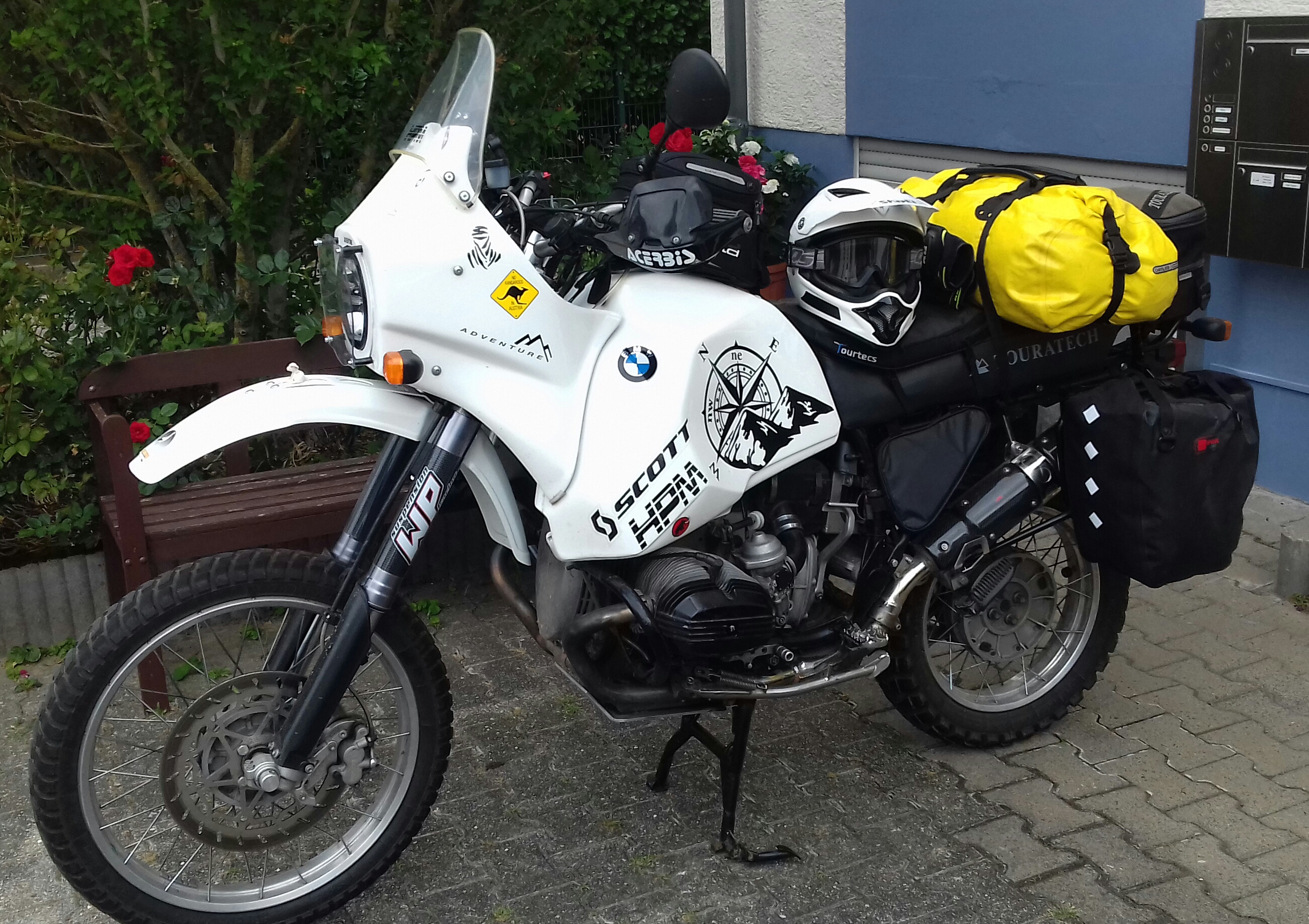

Swt: Welche Felgen fährst Du denn?
Ich hab die orginalen Akrount Felgen TL
Die Freigabe für den Ranger kannst du dir bei Heidenau runterladen.
Ich fahre sonst K60Scout ohne Schläuche.
Aber für Island nehme ich den Ranger aber dann mit Schlauch.
