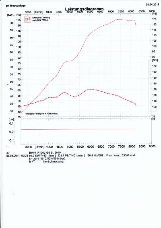

So,
auf allgemeinen Wunsch hin die Leistungskurve meiner Kiste.
Im realen Leben ist der krasse Abriss bei 8500 Touren aber bereits bei knapp über 7000 spürbar, jedenfalls geht's da im 5. kaum und im 6. Gang gar nicht mehr weiter.
Drunter stimmt der Durchzug jetzt, aber hallo!
Zum Lenker: einfache Diagnosemethode, je weiter man sich nach hinten lehnt umso deutlicher der Effekt (Arme beim Fahren ausstrecken).
Steht bei Geradeausfahrt die Vorderkante des Zündschlosses genau parallel zum Kombiinstrument steht der Lenker SCHIEF. Linkes Lenkerende weiter vorne als das Rechte, spürt man auch beim Fahren eindeutig (es sei denn man hat unterschiedlich lange Arme :p). Die Zündschlosskante fällt bei meiner Einstellung jetzt ganz leicht nach links ab und der Lenker ist 100% gerade (genau parallel zum Hilfsrahmen der Scheibe und Zusatzscheinwerfer trägt).
Ich vermute das die meisten Schiefstehenden Lenker genau aus diesem Grund nicht fluchten, kommt die GSA aus der Kiste werden Vorder- und Hinterrad fixiert und dann der Lenker angebaut. Wir dann der Einfachheit halber die Methode Zündschloss parallel zum Kombiinstrument verwendet hat man den Salat.
EInstellen lässt sich das Ganze relativ einfach (falls es der :) nicht schaffen sollte):
GSA auf Hauptständer
Mit einem stabilen Ratschen Spanngurt unter dem Motor Vorder- und Hinterrad zusammenspannen (fest)
Achsklemmung vorne öffnen, die Klemmung der unteren Gabelbrücke und die Muttern unter den Plastikabdeckungen der oberen Gabelbrücke (von unten mit Maulchlüssel gegenhalten!)
Jetzt lässt sich der Lenker drehen als wäre die Gabel aus Gummi.
Beim Zusammenbau 10 x kontrollieren ob es jetzt passt und immer einen Drehmomentschlüssel verwenden.

Zum Diagramm.
Das ist wirklich ein Hammer! Ich bin mit meiner GSA 2010 jetzt, nach 12 tkm schon eher zufrieden. Sie kam mir immer etwas müde vor, vielleicht ist es auch, dass ich von einer 06er GT kam.
Die GSA hat deutlich zugelegt. Einfahren ist mir ja schon ein Begriff, aber das es sich so auswirkt, habe ich noch nicht erlebt. Mag auch an der 10.000er liegen. Auch der Verbauch ist etwas geringer geworden.

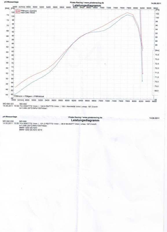

Guten Morgen Gemeinde,
aufgrund Eurer Beiträge habe ich mal zum Spaß eine Leistungsmessung meiner Adventure 2010 TÜ durchführen lassen.
Und was nun?

Nochmal auf 'nen anderen Prüfstand fahren. Wer viel misst misst viel Mist.
Falls sich das Leistungsbild bestätigt ist das aber immer noch im Rahmen. Meines Wissens nach sind 10% weniger Leistung gesetzlich noch im Rahmen, und das wären in unserem Fall 99 PS.

@Zambelli: mir ging es nur darum das meine Karre ordnungshemäß läuft. Leider waren die Ausfallerscheinung nicht bei 40 km/h auf sondern erst ab 170. Ob die BMW 200 oder 220 läuft ist mir dabei Schnurz.
