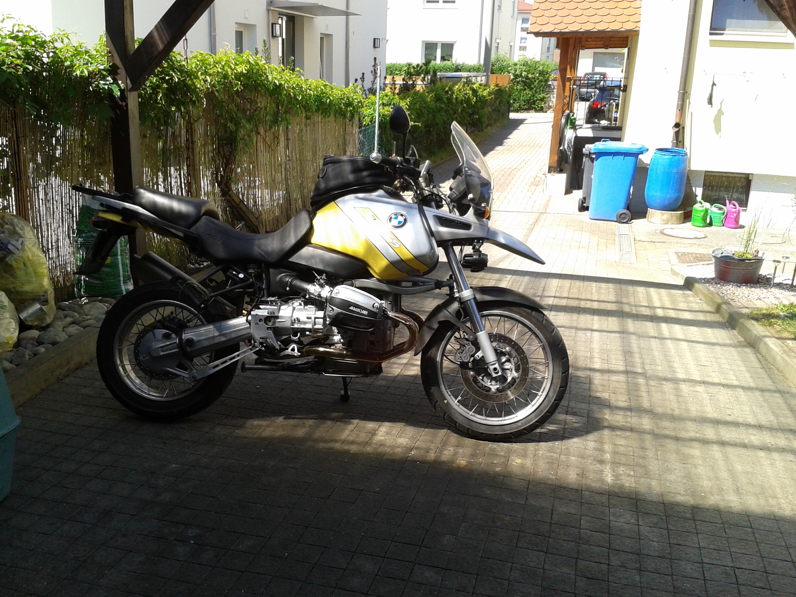

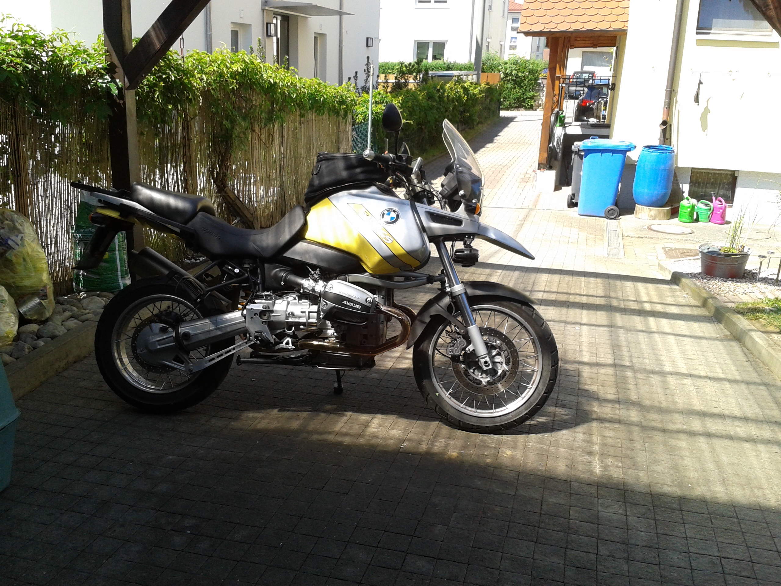

Ich habe meine 1150er bereits fertig umgebaut vor 2 Jahren gekauft und habe es keine Sekunde bereut. Finde gerade mein Leistungsdiagramm nicht, aber waren 105 Ps und über 100NM . Umbau würde mit Wösner Kolben, Cruiser Kurbelwelle und Nockenwellen gemacht.
Ölverbrauch gleich 0, zumindest die letzten 20000km.
