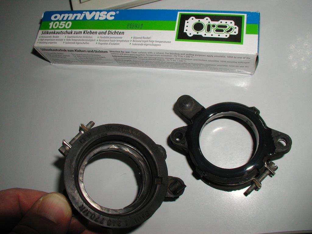

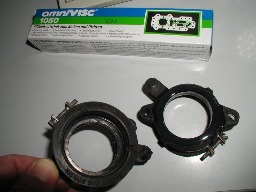

Die Erneuerung der Bremsschläuche würde ich noch weit oben auf die Liste setzen.
Neben den DK´s sind auch die Gummistutzen vom Nebenluftziehen betroffen.
Währen die jeweils mit 4 Schrauben befestigt könnten sie sich nicht verziehen.
